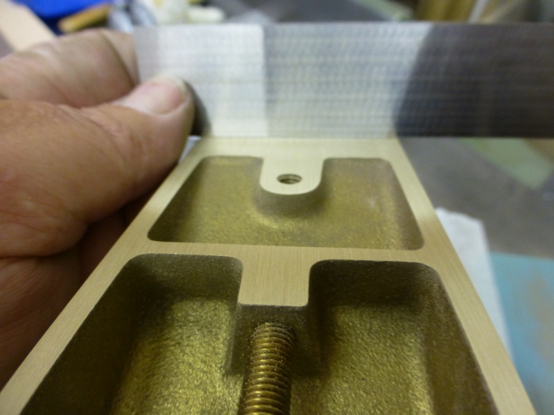

Bon !!! Joli débat ...!! Revenons donc au rabot !! Il y a deux solutions...la première, la plus efficace et la plus rapide..!! C'est un coup de fraiseuse... 5/10 de mm et on n'en parle plus et le rabot est refait !!!
Mais....je n'ai pas de fraiseuse à Fayence... il ne me reste, que la solution manuelle et finalement la plus adaptée à la situation et le meilleur exemple pour les gars du forum qui n'ont pas toujours une fraiseuse à disposition et que l'on peut montrer qu'il n'est pas toujours nécessaire d'avoir toutes les machines  !
1er soin pour un Rabot Lie Nielsen  - Page 2 P1030338
je vais donc utiliser un bout d'acier qui va me servir de plaque à redresser
1er soin pour un Rabot Lie Nielsen  - Page 2 P1030339
ensuite un marteau, mais si possible à panne ronde.. ce qui me simplifierait bien la chose, heureusement, j'ai dans un de mes tiroirs.. le genre de marteau qui va bien aller pour ce travail !!!
1er soin pour un Rabot Lie Nielsen  - Page 2 P1030340
j'aligne bien mon rabot avec le bord... et je commence à taper gentiment !!
1er soin pour un Rabot Lie Nielsen  - Page 2 P1030341
au bout de quelques coups de marteaux, la matière s'est déjà bien redressée !
1er soin pour un Rabot Lie Nielsen  - Page 2 P1030342
idem pour ce côté là !
1er soin pour un Rabot Lie Nielsen  - Page 2 P1030412
1er soin pour un Rabot Lie Nielsen  - Page 2 P1030413
bon, c'est déjà mieux, on va passer à l'autre face
1er soin pour un Rabot Lie Nielsen  - Page 2 P1030414
un passage au feutre pour mieux visualiser !
1er soin pour un Rabot Lie Nielsen  - Page 2 P1030415
après avoir bien croiser mes traits de lime, surtout pour ne pas déformer le support de la lame, il doit vraiment resté plat !
1er soin pour un Rabot Lie Nielsen  - Page 2 P1030416
et avec pas mal de patience et de coups de lime, ça commence à me plaire !!!
1er soin pour un Rabot Lie Nielsen  - Page 2 P1030417
il ne reste plus grand chose de ce défaut !
1er soin pour un Rabot Lie Nielsen  - Page 2 P1030418
et ceci avec un marteau, une lime et un peu de jugeotte !! Bon, ce n'est pas encore fini ... on va encore le bichonner un peu !!!!
La suite, un peu plus tard !!!
A+     Pierre

1er soin pour un Rabot Lie Nielsen  - Page 2 P1030419
Alors après avoir fait le plus gros, un peu de finition, comme je n'ai pas de marbre, j'ai improvisé en me servant de ma dégauchisseuse !
2 feuilles de papier à poncer, une de 120 et 240 pour du bronze ce sera parfait ! Et pour faire simple, tenu avec du scotch ! Vous avez remarqué la feuille en travers de la table .....??? C'est à cause des stries de la table, la surface de la table à été rabotée, c'est pour cela que je tire mon rabot en travers !!!
'1er soin pour un Rabot Lie Nielsen  - Page 2 P1030420
on voit tout de suite le résultat, pour le fini rien ne vaut ce système !!
1er soin pour un Rabot Lie Nielsen  - Page 2 P1030421
toute les traces de lime ont disparu !! Impeccable !!
1er soin pour un Rabot Lie Nielsen  - Page 2 P1030510
un contrôle s'impose quand même, on n'est jamais trop prudent  !!! Là ! c'est parfait !!
1er soin pour un Rabot Lie Nielsen  - Page 2 P1030511
ce papier est redoutable d'efficacité,
1er soin pour un Rabot Lie Nielsen  - Page 2 P1030423
1er soin pour un Rabot Lie Nielsen  - Page 2 P1030422
c'est ma marque préférée !! Ah¨!!! ces petits Suisses vraiment chauvin !!
1er soin pour un Rabot Lie Nielsen  - Page 2 P1030512
OK !
1er soin pour un Rabot Lie Nielsen  - Page 2 P1030513
OK!
1er soin pour un Rabot Lie Nielsen  - Page 2 P1030514
Ok!
1er soin pour un Rabot Lie Nielsen  - Page 2 P1030515
Bon, je crois que le but est atteint !! on ne voit vraiment plus rien de cette connerie !!
Il reste maintenant à retoucher la lame qui a reçu un sacré coup, un bon mm à éliminer !
A+     Pierre
