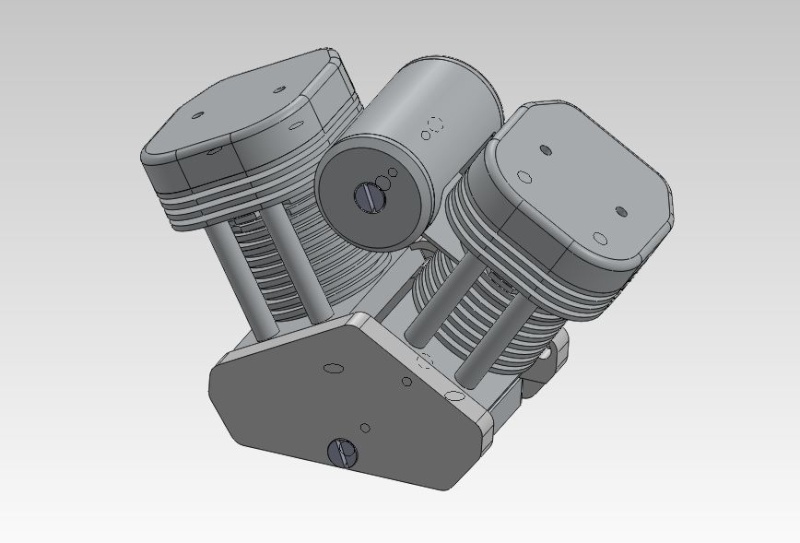

Bonjour à tous.
Je construis des autos radio commandées depuis des années. Mes moyens de fab, c'est la scie, la lime, l'étau, la sueur et aussi un vieux tour plein de jeu qui arrive franchement en bout de carrière.
Depuis septembre dernier, mon portique de fraisage est en service, grâce à l'aide de pas mal d'entre vous.
Comme je bricole aussi la CAO, je me suis lancé dans la conception/réalisation de mon premier modèle perso par la 3D + le fraisage CNC.
Je présente juste ici le faux moteur bicylindre prévu pour la déco du modèle fini. Le reste est encore en chantier.
Je dois presque toutes les pièces à mon portique. Quelques pièces sont quand même passées sur le tour mais pas tant que ça.
La lime a malgré tout été nécessaire pour arrondir les arêtes des couvre-culbuteurs.

Mon interprétation CAO :
![Création d'un faux moteur - Déco pour modèle réduit Faux_m10](https://i.servimg.com/u/f57/12/75/69/86/faux_m10.jpg)
![Création d'un faux moteur - Déco pour modèle réduit Faux_m11](https://i.servimg.com/u/f57/12/75/69/86/faux_m11.jpg)
![Création d'un faux moteur - Déco pour modèle réduit Faux_m12](https://i.servimg.com/u/f57/12/75/69/86/faux_m12.jpg)
![Création d'un faux moteur - Déco pour modèle réduit Faux_m13](https://i.servimg.com/u/f57/12/75/69/86/faux_m13.jpg)
Le portique en marche, ça n'a pas vraiment d'intérêt : je n'ai pas fait de photos.

Matériaux :
Tôles d’aluminium, épaisseurs 5/10 ; 15/10 ; 40/10 et 50/10 + Barreaux ronds alu Ø3 et Ø4
Nombre de pièces usinées :
48
Nombre total de pièces (visserie incluse) :
60
Chaque cylindre est un empilage de 14 ailettes de 15/10, coiffé d’un couvre- culbuteurs de 50/10.
Visserie :
4 vis pozidriv M2x8 + 4 tiges filetées M2x32 + 4 écrous M2
Poids total :
42 grammes.
Echelle :
1/8
Merci particulièrement à DH42 et Totem qui m'ont filé un sérieux coup de main pour mettre en service mon portique.
