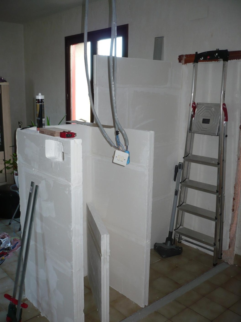

ça fait bien longtemps que je n'ai pas posé de sujet sur le forum, je réalise un placard d'entrée car notre maison n'en possède aucun donc nous avons choisi de le faire en carreaux de plâtre pour la structure extérieur et l'intérieur sera en agglo ou mdf.
les carreaux disposés au sol pour voir la dimension qu'il prendra
réalisation placard d'entrée P1050410
après quelques collages, les premiers sont collés au MS108 puis les suivant collés au C7 de chez placo et coté mur une légère saignée pour le maintien, l'allumage du salon/salle à manger passe par le placard
réalisation placard d'entrée P1050411
réalisation placard d'entrée P1050412
Voila la suite pour bientôt.
Amicalement guillaume.

Voila un placard qui ne bougera pas Wink
guillaume22 a écrit:...les premiers sont collés au MS108 puis les suivant collés au C7 de chez placo...
Qu'est-ce?
Colle spécial plaque de plâtre en tube?

Bonjour Guillaume,
petite question de novice : pourquoi des carreaux de plâtre ? avantage-inconvenient pas rapport au siporex ?
en tout cas, il est bien avancé ton placard !! as tu fait un plan numerique au prealable ?

Minifree, le MS 108 est une colle haute performance de chez bostik, particulièrement efficace pour la fixation verticale d'objets lourds, j'ai collé les premiers pour avoir une adhérence avec le carrelage.
Salut Fred ça fait longtemps, le choix c'est porté sur les carreaux de plâtre car ils sont lisse est pas besoin de ré-enduire, le siporex est granuleux mais je me trompe peut être scratch sinon je n'ai pas fais de plans au préalable mis à part un croquis pour voir les proportions, les dimensions 1.80 de haut sur 1.00de large pour la penderie et 1.30 sur 0.50 pour le petit placard et profondeur 0.60
Nous avons choisit cette forme pour ne pas couper la lumière naturelle et éviter de refaire un effet couloir.
Bonsoir pompom37 en effet il y avait un couloir et le  fait d'avoir abattu les cloisons nous sommes passé de 32 à 50 m2 avec une cuisine ouverte.

J'en profite pour re poster, ce soir j'ai collé les bordures en BA13
réalisation placard d'entrée P1050413
réalisation placard d'entrée P1050414
pour les angles je colle des cornières fine d'angle en alu, elles sont encastrées dans les saignées que j'ai creusé dans les carreaux plâtre pour éviter les sur épaisseurs
réalisation placard d'entrée P1050415
pour le plateaux du dessus j'ai collé ensemble plusieurs carreaux au MS 108 et pour le moment j'attends d'avoir mes tiges de ronds plein pour pouvoir les encastrées dans le chapeaux de sorte qu'il ne se fende pas. pour pouvoir le poser et le coller bien de niveau j'ai collé des chevilles qui sont alignées au niveau comme ça plus qu'a seller sans souci

Message  guillaume22 Jeu 23 Jan 2014 - 6:36
hier soir j'ai pu enfin réaliser le renfort du plateaux supérieur de la penderie, il fait 108 cms par 65 cms donc plusieurs carreaux collés ensemble, pour renforcer le tout j'ai choisi de la tige inox pleine de 14 et 12 de diamètre (mon vendeur n'avais plus qu'une longueur en 14). J'ai commencé par creuser les trois saignées à peu près 2.5 cms de profondeur pour ne pas trop affaiblir l'ensemble
réalisation placard d'entrée P1050419
réalisation placard d'entrée P1050420
les tiges inox
réalisation placard d'entrée P1050421
un bon coup d'aspiro, je mouille les saignées pour pas que le plâtre boive toute l'eau du map trop rapidement, je noie les barres dedans et rebouche le tout.
réalisation placard d'entrée P1050422
réalisation placard d'entrée P1050423
Si tout va bien je selle le plateau ce week-end ça donnera le temps au map de bien sécher.
