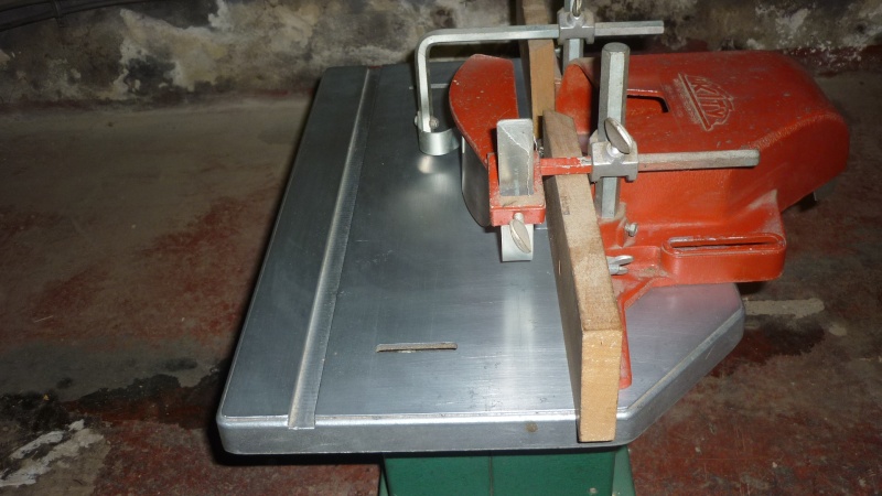

bonjour a tous
Parcourant les PA d'un forum d'usinage, je tombe sur une annonce de vente de machines Kity.
Je ne travaille pas le bois, mais la, l'annonce "m'appelle" et je me lance.....
je note au vendeur que je lui achète sa toupie et son rabot dégauchisseuse de table ,
rendez vous est pris et ...
les voila donc chez moi....il ne leurs manquent plus que leurs moteurs respectif, une table et courroie
et vive les futur copeaux...de bois

Super§ Ca a l' air propre.
- Messages : 1747
Points : 3460
Re: machines kity
oui, pas trop d'oxidation , pour le prix , 110€ les 2 machines, je ne pense pas avoir été volé
je regretes juste de ne pas avoir pris la mortaiseuse avec ...mais trop tard
me reste a trouver un moteur , mais 1400 ou 3000 t/m ???

Possédant une Kity sur table, je pense que la vitesse des moteurs doit être de 3000 tr/mn.
As tu les 380 V tri ?, sinon je suis intéressé par ta recherche de moteurs, car c'est mon cas aussi.
Moteur en 220 v-mono-3000 tr/mn

je n'ai pas le 380 (400) volt en tri, mais le 240 en tri , je dois de toute façon tirer le tri vers ce qui me sert d'atelier,( le
moteur de ma Maho mh 600 est bivitesse en 380 tri et je vais devoir le transformer en 2 x (3 x 240))
c'est surtout la vitesse du moteur qui m'importe ici

il me serait intéressant de savoir aussi le diamètre poulie moteur aussi,

Les diamètres extérieur des poulies plates
Côté Rabo dégau : 125 mm
Côté toupie : Poulie étagée de 45/85 mm (pour choisir sa vitesse selon le diamètre de l'outil)
Côté scie : Poulie étagée de 45/85 mm (Pour choisir sa vitesse selon le diamètre de la lame de scie)

merci pour ces données, 125mm , ça fait déja un beau diamètre
je ne serais pas trop limité avec l'arbre du moteur a choisir , reste a trouver les 2 moteurs , merci

Pour les moteur l'axe va être en 24 mm, pense, juste une petite question :
Va tu acheter les poulies plates ou vas tu les réalisées toit même ???

je penses que je vais les réaliser moi même , a base de quelques canettes en alu ....

Il me semble que le moteur de la toupie doit tourner moins vite que celui de la D/R, non?
- Messages : 1747
Points : 3460
Re: machines kity
sur le "kit " le moteur tourne a la même vitesse je penses.
Je crois que kity n'a qu'un moteur pour ces machines, c'est juste le diamètre de poulie moteur qui change (c'est un moteur avec un axe qui sort de chaque coté)
le moteur était monté sur la table de façon a ce que juste la courroie soie changé pour chaque machine

Pour avoir tous renseignements concernant les machines à bois Kity , vous les trouverez sur le site de " Kity sur table "
Pour ma part , j'ai monté la scie circulaire à part de la table et j'ai installé un moteur mono , 1 bout d'arbre ( acheté au camion ) quand au Ø de l'arbre et la vitesse , là cela fait trop longtemps pour que je m'en souvienne .
J'avais à l'époque pu encore trouver les poulies originelles , mais vous pouvez en attendant d'usiner les vôtres , les faire en contre-plaqué , mais en usinant 2 petites pentes sur la face du Ø de façon a centrer la courroie . Cela fonctionne très bien .
La vitesse de rotation de la toupie est plus grande que celle de la rabot-dégau , mais elle est donnée par la rapport des poulies .
110 € les 2 machines ; je peux vous dire que vous avez fait une excellente affaire , surtout vu l'état des machines et qui ont leurs accessoires .
Je ne saurai que vous conseillez d'installer sur l'arbre de la toupie , le manchon 20/30 avec ses bagues de façon a pouvoir monter les outils en Ø standard de Ø 30 m/m . Le plan du dit manchon est sur le site dont j'ai donné le nom.
je vous souhaite d'avoir beaucoup de plaisir avec ces petites machines .
Je vous souhaite une bonne journée .
Cordialement Bricolo51

merci pour ces renseignements,
je suis aller un peu fouiller sur le net pour un moteur en 3000t/m monophasé , pour du neuf, ....il faut en moyenne 200€ pour un moteur (pour bien faire, il m'en faut 2 ).
J'ai vu un d'occasion, a 170 km pour 95 € + 15 € de port, ça pourrait aller pour la poulie de 125mm.
je me demandais si un de 1400 t/m ne pourrait pas convenir, en recalculant la poulie
c'est une chose que j'envisage

Le problème pour moi serais de réaliser des poulies plates.
J'ai un moteur Kity à 2 arbres en triphasé (et je n'ai que le mono chez moi)
Comment refaire des poulies car les alésages des poulies Kity sont 16 mm,
alors que la norme est plutôt de 24 mm en moteur neuf.
Pour moi la seule solution en ce moment est de passer par une variateur de fréquence.
Puis dans un second temps acheter trois moteur en 220 V mono, pour séparer ces machines.
(Scie, rabo/dégau et toupie)

il suffit de réaléser les poulies à 24 mm ! (ou au diamétre de l'arbre moteur)
il est plus simple d'enlever de la matiére que d'en rajouter
à + Lulu
Re: machines kity
Je crains qu'il n'y ai pas assez de matière !!
je vais contrôler ça demain
