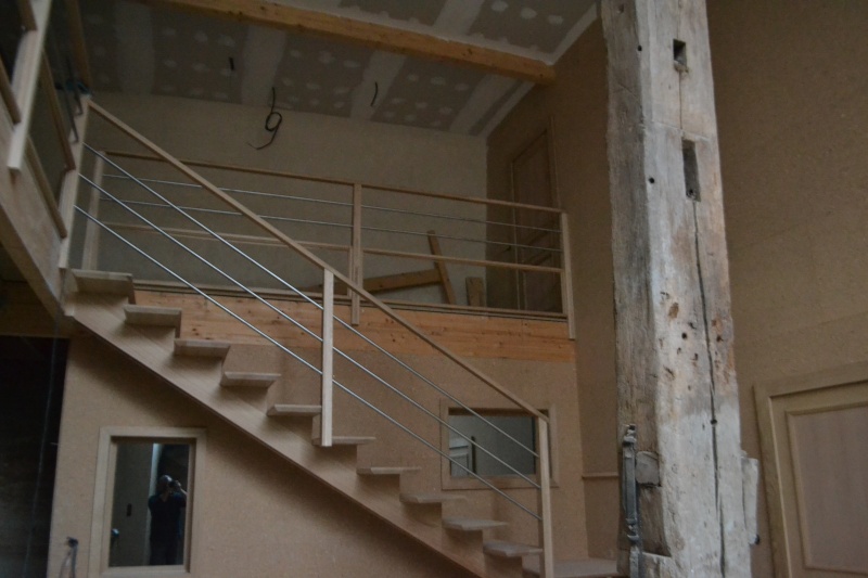

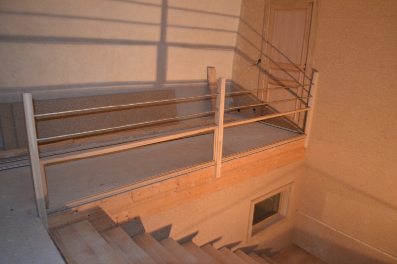

re bonjour,
je continu
![pose d'un escalier Dsc_0022](https://i.servimg.com/u/f55/18/32/05/48/dsc_0022.jpg)
installation des marches, et fixations sur les limons,
je n'ai pas fait de photos intermédiaires j'en suis désolé.
![pose d'un escalier Dsc_0023](https://i.servimg.com/u/f55/18/32/05/48/dsc_0023.jpg)
une vue avec la pose partiel du gardes corps supérieur,
![pose d'un escalier Dsc_0025](https://i.servimg.com/u/f55/18/32/05/48/dsc_0025.jpg)
![pose d'un escalier Dsc_0026](https://i.servimg.com/u/f55/18/32/05/48/dsc_0026.jpg)
le reste sera posé samedi.

Par curiosité, sur une photo la première marche semble se trouver devant le passage de porte, il y a t il une raison ou est une erreur de lecture de ma part ?
Re: pose d'un escalier
bonsoir niaproun, je crois que sur la photo d’après elle est recoupé a la bonne dimensionniaproun a écrit:Ave

Ah bon sur la photo suivante on voit le palier (non posé sur la première photo) et trois marches, pas la quatrième, en bas
erreur pilpoil, sur la deuxième photo que tu vois, il s'agit de la troisième marche et non de la quatrième qui n'est pas visible. Donc la réponse viendra de Brice.
bonne soirée

je me faisais la même réflexion que Niapoun :
illustré
![pose d'un escalier 2013_110](https://i.servimg.com/u/f58/16/58/89/15/2013_110.jpg)
et une petite précision, la marche trop grande, c'est la 1ère et sur la seconde photo c'est la deuxième et non les 3ème et 4ème, malgré l'heure, je suis encore lucide, les marches se numérotent depuis le bas de l'escalier !
ceci étant, tout le monde avait compris

bonjour tous le monde,
je vois que je n'aurais pas du mettre cette marche sur la photo,
le chantier n'etant pas tous prés j'ai fabriqué 2 marches celle ci à la demande du client
qui voulais que je lui face une marche biseautée, mais comme tout l'escalier était déjà prés
j'ai recollé une pièce vite fait que j'ai recoupé sur place, sur mes plans autocad j'avais déjà
optimisé la reculée de l'escalier. Decourir on ne fais pas toujours attention à tous.
pour la fixation, il y à 2 tire-fond par marche et une tige en inox de 20 percée dans le chant
et dans le mur.

bonjour voici l'escalier dans sa configuration finale,
il ne manque que le vitrage.
![pose d'un escalier Dsc_0033](https://i.servimg.com/u/f55/18/32/05/48/dsc_0033.jpg)
![pose d'un escalier Dsc_0034](https://i.servimg.com/u/f55/18/32/05/48/dsc_0034.jpg)
![pose d'un escalier Dsc_0035](https://i.servimg.com/u/f55/18/32/05/48/dsc_0035.jpg)
