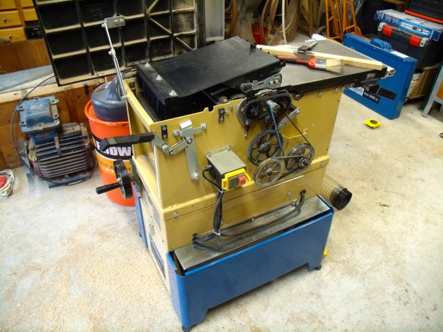

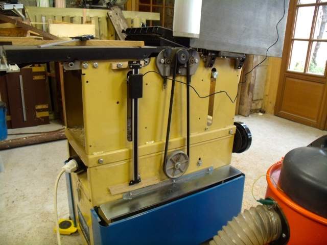

J'ai reçu ces jours-ci la commande, après un peu de rangement, hop ! Au boulot !
Démontage du carter avant de la dégau, flûte, je pensais qu'il y aurait une place, bin non !
Tant pis, je sais qu'il y en a derrière, oui mais pourquoi t'es pas aller derrière direct ? Va savoir !?
Donc je démonte l'arrière :
Après avoir réfléchis longtemps, comme je sais le faire, il y a deux petits cylindres métalliques de la table de rabotage qui dépassent, bin voila, j' y attache le boitier,
puis la tige avec un bon bidouillage, et hop direction réglages !
Alors, je prends une planchette, la rabote au maximum, j' obtiens ça :
Comme on peut rentrer une valeur autre que zéro, je rentre donc 2,29mm, je valide et fais un test.
L'afficheur digital n'est pas d'accord avec le pied à coulisse ! Ok de 0,50mm. 2,29+0,50=2,79 que j'arrondis à 2,80 et je rentre à nouveau la valeur, je valide et là:
Ils sont à peu près d'accord mais on ne va pas chipoter pour quelques centièmes !
@+ Guilhèlmus

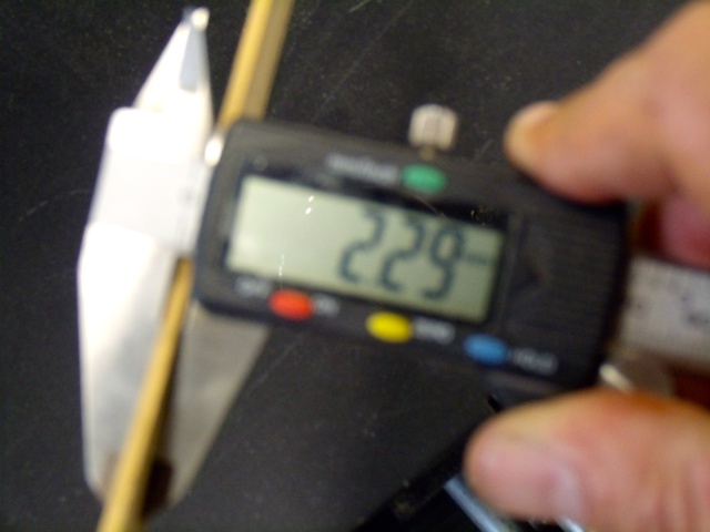

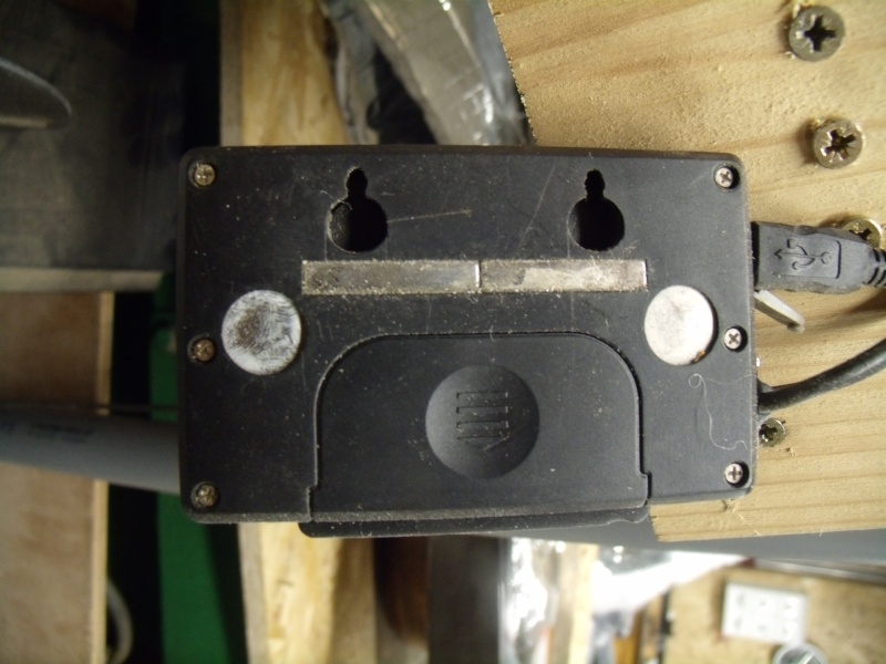

Excellente idée que je compte utiliser sur ma r/d 1070. J'aimerai bien voir le verso du boitier et sa fixation avec le plateau de la raboteuse.

Re: Affichage digital raboteuse
Salvt pifou,
Voici l'envers du décors :
@+ Pégui
@+ Pégui
- Messages : 3334
Points : 5981
Merci beaucoup, mais je pensais au boitier qui coulisse sur la régle.
Amitiés,
Pifou
Amitiés,
Pifou
pifou- complétement accro
- Messages : 742
Points : 1298
Aaaahhh flûte, j'ai mal compris !
Je vais voir si j'ai des photos.
- Messages : 3334
Points : 5981
c'est ce genre d'image que tu veux ?
mais vue de derrière ?
la patte d'entrainement est vissé sur le boitier par 2 vis M3 , attention à la longueur des vis, elle ne doit pas être trop longue sinon les vis appuient
frotte sur la règle et le déplacement du boitier peut être moins fluide
dans le cas de la photo, j'ai du placer une rondelle de Ø 3mm sous chaque tête de vis
à + Lulu
