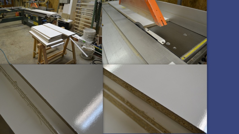

je suis de retour sur le forum pour vous presenter la plaqueuse de chant,
sont fonctionnement plus précisément, pour répondre à la demande de certains metabricoleur.
en premier lieux mise à format des paneaux.
Fonctionnement plaqueuse de chant Utilis11
dressage des chants à l'outil diamant pour supprimer les éclats
Fonctionnement plaqueuse de chant Utilis12

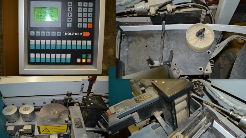

Message  ebe3 Ven 1 Nov 2013 - 18:38
programmation de la machine à laide du tableaux de commande
engagement du chant dans le groupe d'encollage
Fonctionnement plaqueuse de chant Utilis13
groupe d'affleurages
Fonctionnement plaqueuse de chant Utilis14
engagement des panneaux dans la machine
Fonctionnement plaqueuse de chant Utilis15

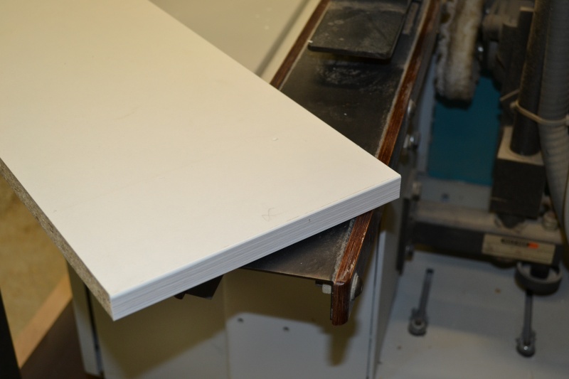

résulta du chant après traitement
Fonctionnement plaqueuse de chant Dsc_0011
traitement du chant perpendiculaire avec affleurage en bout
Fonctionnement plaqueuse de chant Dsc_0012
j'attend vos commentaires.
le plus intéressant étant que le traitement du chant est réalisé à la vitesse de 12 ml minute.

Message  ebe3 Ven 1 Nov 2013 - 21:54
le raccord vertical est fais automatiquement par un groupe qui tourne autour du panneaux, le bord lisse blanc est obtenu
par des feutres de polissages qui ce trouvent en fin de groupe finition.
Fonctionnement plaqueuse de chant Dsc_0013
Fonctionnement plaqueuse de chant Dsc_0014

Message  ebe3 Ven 1 Nov 2013 - 22:41
pour renaud,
je n'ai aucune intervention manuelle a partir du moment ou j'engage le panneau
je fait d'abord les 2 cotés opposé et ensuite je rentre 1 autre numéros de programme
pour les finitions des bouts arrondis, pour l'outil diamant il sert à dresser les chants
je formate à la scie la cote précise du panneau et j'enlève l'épaisseur du chant par dressage
pour supprimer les petits éclats disgracieux, les plaqueuses de derniere generation integre un groupe de dressage
donc plus de manipulation avant plaquage
Messages : 4269
