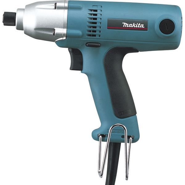

Bonjour à Tous,
Personnellement, je vise celle-ci,
Elle ressemble à celle de Damien.
Mais je crois qu'elle est un peu moins chère.
Il me semble que footix la possède... ? S'il passe par ici, j'aimerais son ressenti.
Elle m'intéresse pour être à disposition permanente autour de l'établi.
Ainsi, Exit les batteries. Quand c'est possible, c'est quand même mieux !
Néanmoins, si je me réfère au titre du post, tu recherches un produit pour l'agencement.
Alors,
> La batterie est impérative pour plus de mobilité,
> La puissance est secondaire (on n'a que peu de vissage "de force")
La Festool CXS repasse en tête malgré son prix.
C'est le produit le moins onéreux de Festool, je crois, mais pour la fonction qu'on lui attribue, elle est Top.
Bonne recherche,

Renaud, comme toi j'ai une foreuse/visseuse filaire toujours prête, sur l'établi en permanence, légère, c'est extra.
mais je vois que celle dont tu parles possède un mandrin qui se serre avec une clé.
ne penses tu pas que pour cet usage, un mandrin a fermeture manuelle serait préférable ?

Bonsoir Bernard,
Réflexion judicieuse... je vais peut-être recarter pour viser celle de Damien.
Damien, si tu repasses, peux-tu donner les références exactes STP ?
Merci,

Si, si ça existe une filaire en limiteur de couple, même si c'est rare, j'ai une Black et Decker de quinze ans, payée l'équivalent de 20 ou 25 euros en déstockage qui est une authentique visseuse à couple filaire.
Il y a aussi des filaires à chocs, j'ai une Makita comme ça ( 6952 ), c'est celle-ci ( photo du web ) :
Je ne casse pas de vis non plus avec mes visseuses à chocs et j’abîme bien moins les empreintes qu'avec un entrainement direct.
