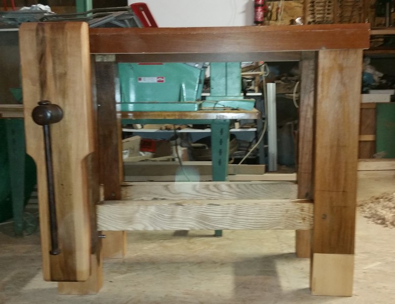

Merci pour la vidéo,quand je fabriquerai des camions j'y penserai,pour l'instant je reste sur le principe de Samuel.
Pour cause de "vacances"(gonflé le mec,il est retraité) je n'ai pas fait grand chose;j'ai seulement profité de mon nouveau fer Lie Nielsen pour raboter l'établi.
Curieuse sensation le rabotage à la main:c'est plus physique et donc, en théorie,plus fatigant et c'est le contraire une impression de repos sans doute dû à l'absence de bruit et de poussière.
Quelques copeaux plus tard:
![L'atelier de JeanPierre - Page 13 20160329](https://i.servimg.com/u/f37/17/05/60/76/20160329.jpg)
![L'atelier de JeanPierre - Page 13 20160330](https://i.servimg.com/u/f37/17/05/60/76/20160330.jpg)
Je l'ai remonté provisoirement car j'attendais du bois pour un autre projet mais commande pas prête...
Pas grave je vais en profiter pour débiter et coller le bois pour la presse et les pieds.

Bonjour Jean Pierre
Toi en vacance je rêve tu y est tout le temps
joli ce petit établi avec une bonne presse la dessus ca va être cool de travailler![Very Happy](https://2img.net/i/fa/i/smiles/icon_biggrin.png)
ca à l'air du solide en plus
tu a raboté mais ou sont les copeaux on les vois pas

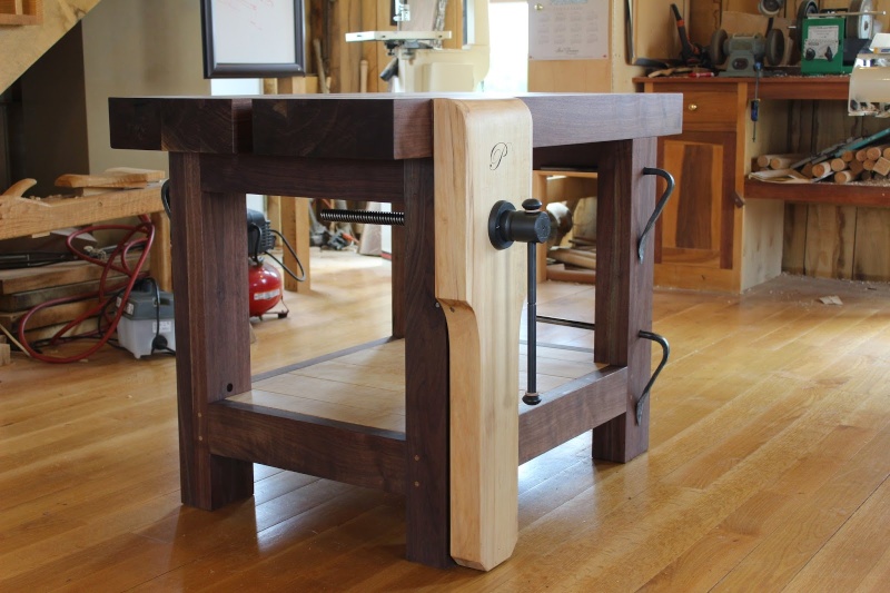

Après ce petit studio a parte, une petite avancée de l'établi.
Vous vous souvenez(ou pas) que cette presse me plaisait bien:
![L'atelier de JeanPierre - Page 13 Img_5111](https://i.servimg.com/u/f37/17/05/60/76/img_5111.jpg)
J'aurais pu en prendre une avec un chanfrein tout simple mais non Monsieur se la pète et en choisit une avec un arrondi.
Maintenant faut assumer,je vous passe les dégauchissage,collage (on les voit d'ailleurs sur un autre fil).

,je te remet la photo (celle que tu as mise n'est pas passée),
![L'atelier de JeanPierre - Page 13 Img_5110](https://i.servimg.com/u/f84/19/21/88/97/img_5110.jpg)
Est-ce un effet dus à ta photo (prise en plongée)ou pas,à propos de la partie la moins large de la presse,vue de devant,je l'aurai vus plus haute (et c'est juste un avis perso,pas une critique),histoire que cela ne fasse pas trop mastoc (mais après,les gouts et les couleurs)...

bonjour Jean Pierre,
beau boulot cette presse, quel bois as tu utilisé ?
tu pouvais sans doute faire la forme à la râpe, si tu en a une, c'est étonnant comme ça envoi !
une petite question, tu as prévu la hauteur finale de l'établi ( avec la rehausse des pieds ) pour dimensionner ta presse ?

Je sais que l’arrondi au bout de la presse est bien joli, sauf qu'il est parfois plus pratique d'avoir une arrête vive afin de ce servir de la presse comme la mortaiseuse de Santé. Càd la pièce de bois dans la presse et le guide // de la défonceuse en appui sur la presse.
Après je ne dis rien car je vais surement arrondir la mienne!
Re: L'atelier de JeanPierre
Merci Laurent pour la photo,j'ai corrigé.Ma presse est plus "équilibrée" qu'elle n'apparait sur la photo(plongée),de toutes façons quand elle sera vraiment en place je modifierai éventuellement.
Christian Merci! J'ai un moment pensé aussi à la défonceuse mais pas longtemps...
Vincent: noyer et hêtre, je n'ai pas de râpe digne de ce nom (c'est dans la liste d'achat) mais franchement avec le rabot ça a été facile et ça laisse une surface déjà bien propre.La presse fait 845mm et l'établi fera 92mm
Pour ces cas de figure je continuerai à utiliser ma table "multi fonction"
Personne n'a de réponse pour l'épaisseur de la pièce?
Bonjour Samuel, je n'avais pas pensé à ça.toutenbois a écrit:Càd la pièce de bois dans la presse et le guide // de la défonceuse en appui sur la presse.

Quelques nouvelles de l'établi.
J'ai donc ré-haussé les pieds grâce à Samuel que je remercie encore.
Dans un premier temps on trace et on coupe,les loupés sont rattrapés au rabot:
![L'atelier de JeanPierre - Page 13 20160319](https://i.servimg.com/u/f37/17/05/60/76/20160319.jpg)
Vu comme ça on dirait une palissade:
![L'atelier de JeanPierre - Page 13 20160318](https://i.servimg.com/u/f37/17/05/60/76/20160318.jpg)
Traçage à nouveau:
![L'atelier de JeanPierre - Page 13 20160317](https://i.servimg.com/u/f37/17/05/60/76/20160317.jpg)
![L'atelier de JeanPierre - Page 13 20160316](https://i.servimg.com/u/f37/17/05/60/76/20160316.jpg)

Petit à petit on y arrive,le voilà avec ses chaussures neuves:
![L'atelier de JeanPierre - Page 13 20160311](https://i.servimg.com/u/f37/17/05/60/76/20160311.jpg)
![L'atelier de JeanPierre - Page 13 20160312](https://i.servimg.com/u/f37/17/05/60/76/20160312.jpg)
Et tant qu'à faire il me donne un coup de main pour un projet en cours:

Je trouve assez bizarre cette forme.
J'aurais l'apriori de dire que ça force tel un coin... qui va éclater ton rajout.
Deplus d’après les photos, c'est dans le sens du collage.
J'aurais mis au moins un plat sur le fond!
Apres je trouve ça jolie et plutôt difficile a faire, bravo!

C' est original, comme rehausses! Mais je crains aussi l' éclatement, non pas au collage mais, n' importe où ailleurs... Perso, je poserais des chevilles ou tourillons traversants, non?

Bonsoir Jean Pierre
Tres original tes rallonges de pieds, fallait y penser
question solidité je pense que cela peu tenir sans problème mais je mettrai également une cheville traversante
autrement pourquoi ne pas avoir fait simplement un tenon mortaise soit simple ou en croix
apres ce n'est qu'un simple avis
