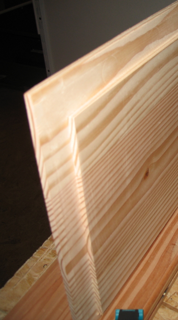

J'ai donc attaqué les portes.
La matière première.Pour être tout à fait honnête,les panneaux ont été collés il y a environ deux mois(à ce moment là je n'avais aucune idée de leur utilisation):
L'atelier de JeanPierre - Page 2 02111
Pour commencer: les mortaises et d'abord le réglage,deux morceaux de 8mm,le bédane au milieu,3x8=24 le compte est bon:

Je retourne le plateau pour une feuillure de 10mmx2mm:
L'atelier de JeanPierre - Page 2 05511
Maintenant le moment le plus délicat,bien régler la fraise pour effectuer le quart de rond de 6.35 de rayon:
L'atelier de JeanPierre - Page 2 05412
Résultat satisfaisant:
