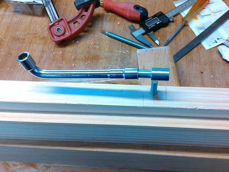

je voudrais monter les fiches à visser. Avec 2, pas de problème. Avec 3 fiches, je m'en sors encore, mais à la 4eme, cela demande surement une technique spéciale, parce que j'ai merdé foiré.
C'est décidé, j'attaque les menuiseries de l'atelier. - Page 2 Fiche110
Il y a sans doute une technique simple pour les aligner, et si un honorable membre de ce forum voulait m'aiguiller, cela éviterait ce genre de truc
C'est décidé, j'attaque les menuiseries de l'atelier. - Page 2 Fiche210
Sinon pour le vissage, j'ai un super outil, rapide et efficace :
C'est décidé, j'attaque les menuiseries de l'atelier. - Page 2 Fiche_10
et pour régler la hauteur, tout aussi efficace :
C'est décidé, j'attaque les menuiseries de l'atelier. - Page 2 Fiche310
J'espère qu'un menuisier aguerri passera par là pour me tuyauter pour l'autre battant, parce que là, je galère.

Message  pili Sam 28 Déc 2013 - 17:07
Bonsoir Alain
Chez nous en Suisse, Ce sont des fiches Anuba ! Et on les posent avec un gabarit tout simple, dés que je suis dans mon atelier de Fayence, je t'envoie des photos du truc !!!!! C'est à dire Lundi !
Amitié Pierre

Message  ebe3 Sam 28 Déc 2013 - 18:04
bonsoir sangten,
les fiches anubats je les pose avec un gabarit pour fiches, les gabarit sont très chères et tu ne peux
ficher qu'une sorte d'anubat 1 seul diamètre mais si tu n'en à pas l'utilité je te conseil d'en fabriquer un.
si tu à besoin de plus de renseignement n'hésite pas

Message  sangten Sam 28 Déc 2013 - 19:14
merci à vous deux. Pierre, si tu peux me montrer comment c'est fait, ça me fera gagner du temps pour le deuxième vantail.
J'ai finalement à peu près réussi. Ca s'emboite correctement, mais la derniere, j'ai galéré, la mèche a dévié à cause des veines du bois. Vous savez, la veine d'été et celle de je sais pas quand. Mais ça fait une différence de dureté très importante, et les mèches dévient direct.
du coup, pour la dernière, je ne me suis pas embêté. J'ai fait un trou à la forstner de 25, et découpé un bouchon, idem. Du coup, ça a été nettement plus facile.

Pour les fiches, je m'en suis tiré, et ça tombe pile poil. J'arrive à dégonder, regonder sans problème, et il n'y a pas de jeu. J'ai mis 4 fiches à visser. Autre raison de pousser jusqu'à Lourdes.

Message  James17 Lun 30 Déc 2013 - 7:31
sangten a écrit:
Comment fait-on pour faire les ouvertures pour le barillet et le carré ?
Il y a une technique particulière ? Bon, finalement, je vais peut-être faire un gabarit. Est-ce la meilleure façon, ou il y a mieux ?
Je dirais un simple perçage avec une mèche de bon diamètre pour le carré, et fraisage avec gabarit pour la serrure...
Mais attends l'avis des experts study

Message  sangten Lun 30 Déc 2013 - 10:15
6°sens a écrit:Salu Alain,
C'est toujours un plaisir de te lire.
Les fiches, les glissières de tiroirs c'est souvent la galère.
Ca devient plus facile après le premier million posé.
merci Renaud. Il ne m'en reste plus que 999 999 à poser. Ca va, j'ai le temps de peaufiner.
Bigre, il pleut donc, chez toi ?
disons qu'il fait beau plusieurs fois par jour. Des amis m'ont dit que depuis un mois, il pleut comme ça. Le sol est complètement détrempé. Je comptais bucheronner un peu, pour rentrer du bois pour dans 2 ans, et faire un peu de BRF, mais je n'ai pas de flotteurs pour le tracteur. Encore un investissement à prévoir.
ledzep a écrit:Il y a ce genre de fraise, je ne sais si cela te conviendrai:
trop petit. Merci Gérald
jb53 a écrit:Et c'est seulement maintenant que tu te rends compte que tes châssis ne sont pas étanches !!!!
Eh oui, Joël, je suis souvent parfois un peu neuneu. En fait, je gère les priorités, et les châssis, tant qu'il ne pleuvait pas par fort vent du nord ouest, ça allait. En plus tant que l'atelier n'était pas isolé, c'était pas trop grave d'avoir un peu d'eau à l'intérieur de la fenêtre, voire par terre. Il y avait tant de choses à faire.
Maintenant que c'est isolé, je ne veux pas pourrir l'isolation. Ceci dit, ça ne préjuge pas du fait que j'aurais pu m'apercevoir plus tôt que lesdits châssis sont montés de façon exotique.
jb53 a écrit:Pour la serrure, le plus "simple" c'est de faire comme tu l'as dit ( : pour le barillet, deux trous, un gros et un plus petit et jonction des 2 avec le ciseau (à bois hein, pas celui de Madame) et ensuite petit coup de râpe pour l'ajustage.
Le plus délicat c'est de "tomber" en face des trous de la serrure.
Le plus délicat, ça va être de percer droit. Je vais faire un gabarit réversible et percer de chaque coté jusqu'au milieu. Si j'avais été moins neuneu, j'aurais pensé à faire cette opération à la perceuse à colonne au moment où j'ai creusé la mortaise de la serrure. Mais, bon, je ne m'en sors pas trop mal à c't'heure. J'ai pas encore fait trop de conneries irréparables.

Message  marty Lun 30 Déc 2013 - 10:32
Sangten,
Voici un document qui peut t'aider; Pose d'une serrure encastrée
Amitiés.
Marty

Message  sangten Lun 30 Déc 2013 - 10:51
merci Marty
C'est ce que je comptais faire. Sauf la mortaise qui est déjà faite. J'ai mortaisé à la def de part et d'autre du montant, avec ma mortaiseuse "Santé" et une fraise hélicoïdale longue. Papa Noël m'a dit qu'il m'offre une mortaiseuse à bédane, mais il ne m'a pas dit quand. Pour l'instant, je me débrouille avec ce que j'ai. En cas de besoin, j'ai aussi la mortaiseuse de la Lulu, si je devais avoir un besoin particulier, je peux la remonter.
pour le reste, je vais percer des deux cotés jusqu'à mi-bois. Je finirai à la râpe si besoin est.
