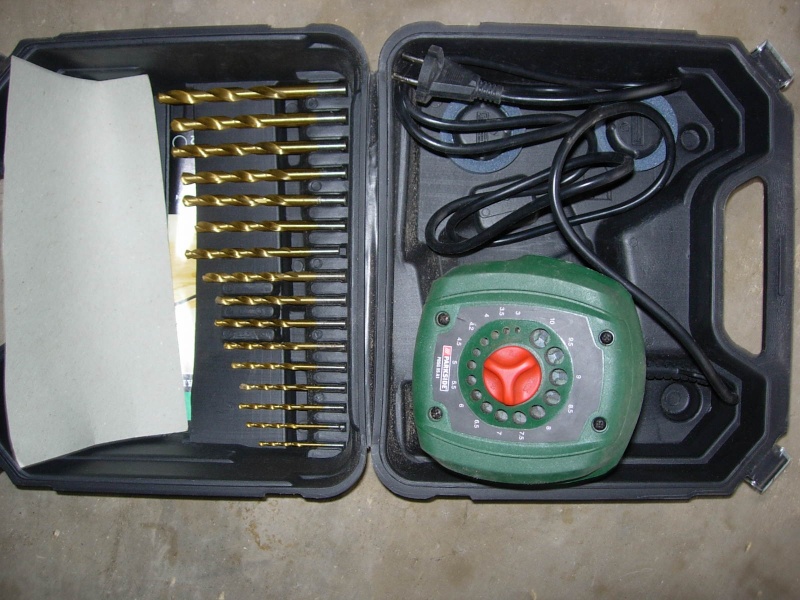

Message  geotrouve Dim 20 Oct 2013 - 21:14
J'ajouterai aussi il y a deux angles 118° et 135° ou alors on le peut régler entre les deux.
Pour ma part j'avais commencé à la main c'était pas évident les petits diamètre et surtout je n'arrivais pas toujours que la mèche soit bien centré car en percant elle dévie légerment.
Puis j'ai acheté un affuteur 22 euros de Lidl il fait bien son travail Smile
Quelle affuteuse de forets ? Dscn6410
Et enfin dans les puces   j'acheté un drill doctor 500 à petit prix sans savoir que c'était de la qualité sinon je n'aurai pas me permettre d'acheter un neuf pale
et là c'est le jour et la nuit  rien à dire c'est précis et il faut juste tourner le forêt lentement.
Pour Edmont c'est un bon choix Very Happy
