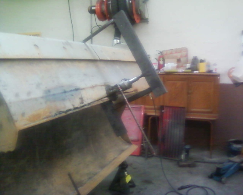

Une photo de ce que j' arrive à faire. Un cordon plus ou moins réussi (avec de la 2.5 rutile de GSB).
Le geste n' est pas tout à fait régulier par manque de pratique, de plus j' ai perdu de l' acuité visuelle à droite et mes conditions de travail sont loin d'être au mieux.
Pour des conseils sur des soudures en montant, en cercle je suis preneur.
Bien amicalement Ledzep.

Et bien, ça n'est pas si mal que ça!
La G48N utilisé par Eddy est également une "rutile". Pour ma part je l'utilise également, mais en dépit ou en pointage, lui préférant les électrodes de type "basique".
Pour la petite histoire, il me semble que la rutile est interdite en soudure marine (manque de solidité).
