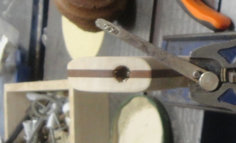

bilou(te) a écrit:En effet, j'avais refait la finition des deux poignées, mais sans arriver à un résultat satisfaisant, et, ayant de grandes mains, je trouvais la poignée avant trop fine.
Ayant eu un joli cadeau de chez Liogier (râpe fauteuil N°9) par Dul', j'ai profité d'un peu de temps pour attaquer la réfection des poignées.
Avis aux puristes, ne lisez pas la suite, je refais les deux poignées à neuf... Comme ej fais la poignée avant plus grosse/plate, je fais la poignée arrière assortie.
Tout cela me rappelle bien des choses : http://www.metabricoleur.com/t6862-poignee-de-numero-5
Mêmes causes, mêmes effets, et même difficultés (perçage) et même plaisir (la rape piquée main).
et j'aime beaucoup ton résultat bicolore.

Meles a écrit:Tout cela me rappelle bien des choses : http://www.metabricoleur.com/t6862-poignee-de-numero-5
Comme tu peux le voir, pour le perçage, j'ai feinté !
La râpe me semble parfaite pour ce genre d'utilisation, je ne vois pas avec quoi j'aurai pu faire aussi vite et aussi bien !
Pour le côté bicolore, merci, en fait, j'ai cherché dans mes chutes un bois de la même épaisseur, et quitte à coller plusieurs pièces, autant faire du contraste (pour ça, l'érable étant très blanc, c'est facile).

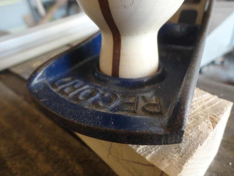

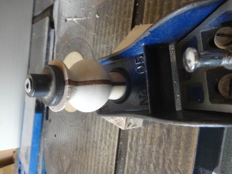

Comme dit plus haut, les photos (je n'ai pas mon loupé de perçage sur la poignée arrière, trop dégoûté, je n'y ai pas pensé)
Donc, ma poignée avant prise par la queue de cochon :
L'alésage a été fait avec une mèche plate de 16, sans problème de vibration particulier, ma queue de cochon du pauvre est finalement pas si mal que ça !
La poignée, avec la prise queue de cochon montée dessus, mais posée sur le rabot :
Quand je fait mon tournage, je suis venu à la côte à la gouge, puis un peu de ponçage avant la finition, et là, on voit que l'abranet, ça ponce bien, c'est un peu trop fin (ce qui me conforte dans l'idée dans refaire une)
Ca flotte un peu dans la fonte...

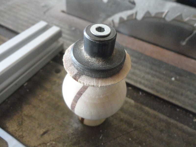

Je commence mon tronçonnage de la poignée (en faisant attention, il y a la vis-queue-de-cochon qui est pas loin, mais pas grave, je viens juste en dessous des 11mm de mon alésage final nécessaire à la vis
Ma queue de cochon sur la pièce :
Et sans la pièce :
Vous pouvez reconnaître une vis à aggloméré, récupérée sur une vieille armoire qui a été remplacée par une en massif que j'avais réparée l'an dernier (traverse basse HS, il y avait un nœud au milieu de celle d'origine, elle avait fléchi)
Récup, quand tu nous tiens !
Là, Grosse boulette, avec l'alésage en bas de la poignée, je ne peux pas reprendre la pièce dans la queue de cochon (trop courte), donc, je la prends en mandrin (ça, c'est le début de la fatique qui se fait sentir)
Petite vitesse, mèche avec un scotch pour repérer la profondeur de perçage dans la contre pointe, et zou
Comme la mèche est dans l'axe, pas de problème, ça ne vibre pas, ça ne se désserre pas, ça ne bouge pas, ça me va
Sauf que là, j'ai voulu fignoler un peu le haut de la poignée... Bon, je me dis que c'est en faisant des erreurs qu'on apprend, mais ça fait mal au luc quand même :
Je me rassure en me disant que la nouvelle sera mieux faite, mais c'est une maigre consolation.
J'ai donc refait un tour dans le bac à chutes, et refait un collage :
Je le tournerai ce soir
Puis peaufiné un peu ma poignée arrière (pas de photo de la catastrophe du perçage) :

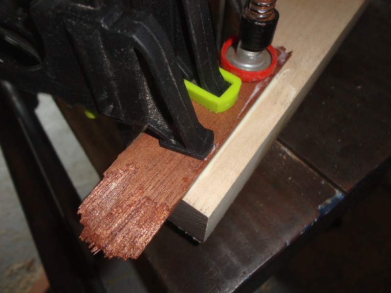

Je continue d'étudier, en attendant, j'ai fait un collage qui servira peut-être, érable/bois rouge.
Et le désastre, qui ne se voit pas très bien sur cette photo...

Bon, j'ai bien pris note de ton avis ce matin, mais j'avais un peu de temps hier soir...
Du coup, j'ai fait comme la boule d'origine (et comme la première que j'ai faite, mais en réfléchissant mes usinages avant de les faire)

Bon, redimensionnement des photos fait, je tente !
Donc, le collage qui sera peut-être utiilisé pour refait le haut de la poignée arrière :
Pour ce genre de collage, petite surface, surfaces bien dégauchies, j'utilise des petites presses une main, achetées 1€ chaque dans une grande surface, et ça le fait bien, serrage modéré mais adapté.

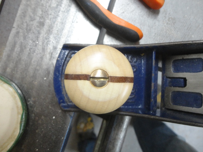

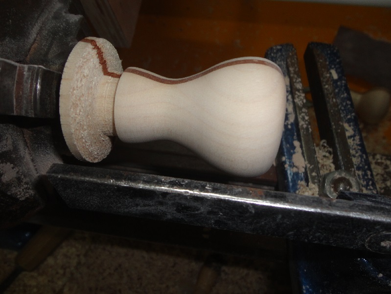

J'ai donc refait ma poignée avant, je passe les photos sur les étapes de mise en place de la queue de cochon.
Dans le principe, j'avais un trou carré de 4mm de large, je l'ai repercé à 5mm par les deux côtés (diamètre de la partie centrale de la vis), et coupé les extrémités de mon bloc collé perpendiculaires au perçage (là, j'ai payé l'absence de rabotage de mes blocs, pour le caler pour couper droit, j'ai un peu galéré, repris au rabot à la fin)
Donc, je monte mon bloc sur le tour, avec la contrepointe, je cylindre, je perce à 11mm un peu plus que nécessaire, et je coupe ce qu'il y a en trop.
Puis, tournage de la forme de la poignée et ponçage au 180 (j'ai plus fin, mais en papier de carrosserie et ça laisse des marques sombres sur le bois) :
Comme Lulu m'a donné son avis un peu tard, j'ai refait comme à l'origine au niveau de la base
Un coup de fondur, puis de matine cellulosique (test pour la basse, si ça tient sur le rabot, ça devrait tenir sur la basse)
Mise en place sur le rabot, quelques petits défauts :
je ne sais pas pourquoi, mais les joints entre les pièces ne sont pas droits, problème lors du tournage, du collage ? aucune idée.
ET j'ai une zone plus claire au milieu de la poignée que je ne m'explique pas, j'ai fait la finition sur toute la pièce d'un coup...
J'ai fait une poignée plus plate que celle d'origine, et plus large, c'est un essai, je trouvais l'ancienne trop sphérique
Pour les couleurs, cette photo est assez proche de la réalité, pas facile d'avoir le bon rendu au flash et à la lumière artificielle de l'atelier, en faisant ressortir les veinages du bois...

effectivement, si tu n'es pas en bois de bout (en réfléchissant un peu, ce qui n'est pas mon fort, je me le rappelle maintenant), tu n'auras pas de problème à coller, et franchement, le plat joint, c'est vraiment très solide. On ne le redira jamais assez, les colles d'aujourd'hui sont extrêmement puissantes, et c'est toujours le bois qui casse, jamais la colle.
Si tu as l'occasion de refaire des poignées, je pourrais montrer ma méthode pour les fabriquer facilement en série.

bravo Bilou(te) pour tes poignées, la grande classe !
Alain, si tu as une méthode pour en faire en (petite) série ça m’intéresse, pas pour des rabots, mais pour des poussoirs, j'ai souvent les doigts près des lames, donc j'envisage de me faire plusieurs poussoirs pour remédier à cet état de fait.
