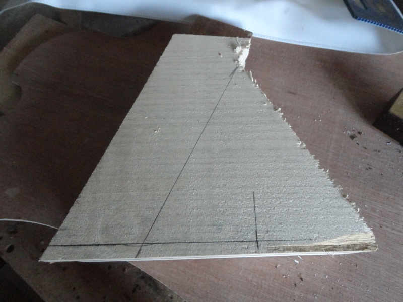

Message  bilou(te) Mar 19 Avr 2016 - 7:45

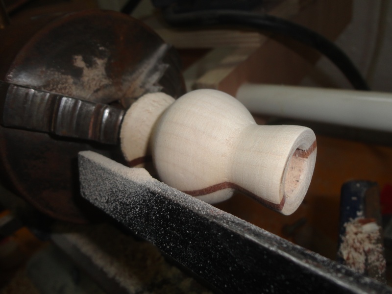

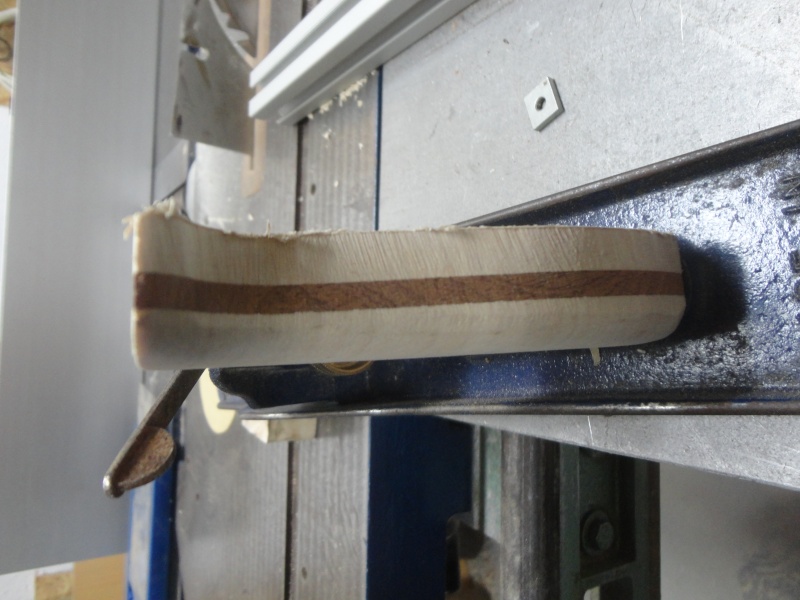

En parallèle de la fabrication de la basse qui est en stand-by pour cause d'absence de la principale intéressée, j'ai entrepris de reprendre le rabot.
En effet, j'avais refait la finition des deux poignées, mais sans arriver à un résultat satisfaisant, et, ayant de grandes mains, je trouvais la poignée avant trop fine.
Ayant eu un joli cadeau de chez Liogier (râpe fauteuil N°9) par Dul', j'ai profité d'un peu de temps pour attaquer la réfection des poignées.
Avis aux puristes, ne lisez pas la suite, je refais les deux poignées à neuf... Comme ej fais la poignée avant plus grosse/plate, je fais la poignée arrière assortie.
J'avais des bois assez épais, mais, malheuresement, pas de mèche de la bonne longueur pour percer la poignée arrière sur toute sa hauteur, et je ne me sentais pas de percer par les deux côtés pour que les trous se rejoignent.

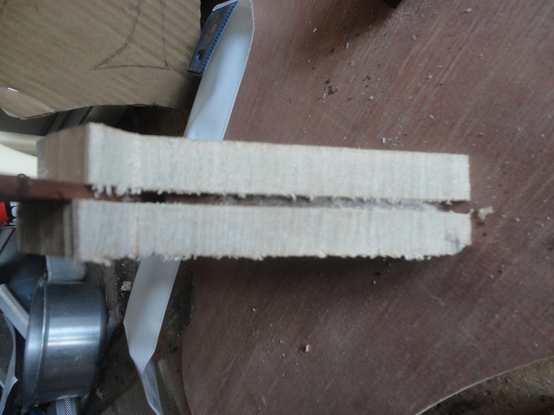

Méthode du pauvre/débrouillard, je contrecolle trois bois, deux plis d'érable et un pli central dans un bois que je ne connais pas (mais qui avait la bonne épaisseur). Le pli central est fait de deux pièces espacées de la taille du perçage donc j'ai besoin. (en gros, le trou existe dès le collage, je ne sais pas si je suis très clair.
rabot n°5 Record Dsc05150
Evidemment, ça ne se voit pas sur la photo...
Pour la suite, je prends les dimensions utiles sur la poignée actuelle, c'est à dire l'axe des perçages :
rabot n°5 Record Dsc05147
Que je reporte sur mon bois, la référence n'étant pas un chant, mais le perçage prncipal :
rabot n°5 Record Dsc05145
c'est la grande diagonale qui me sert de référence.

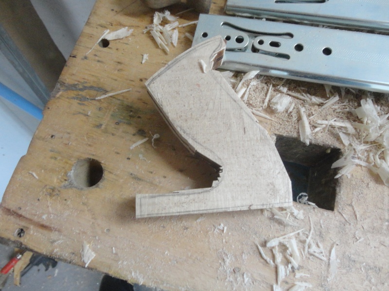

Je découpe un peu à la main
rabot n°5 Record Dsc05154
Ou à la scie à ruban (traces de brulé, avoyage et affûtage à revoir), selon l'humeur du moment, et je retrace, toujours en utilisant la poignée actuelle en référence :
rabot n°5 Record Dsc05151

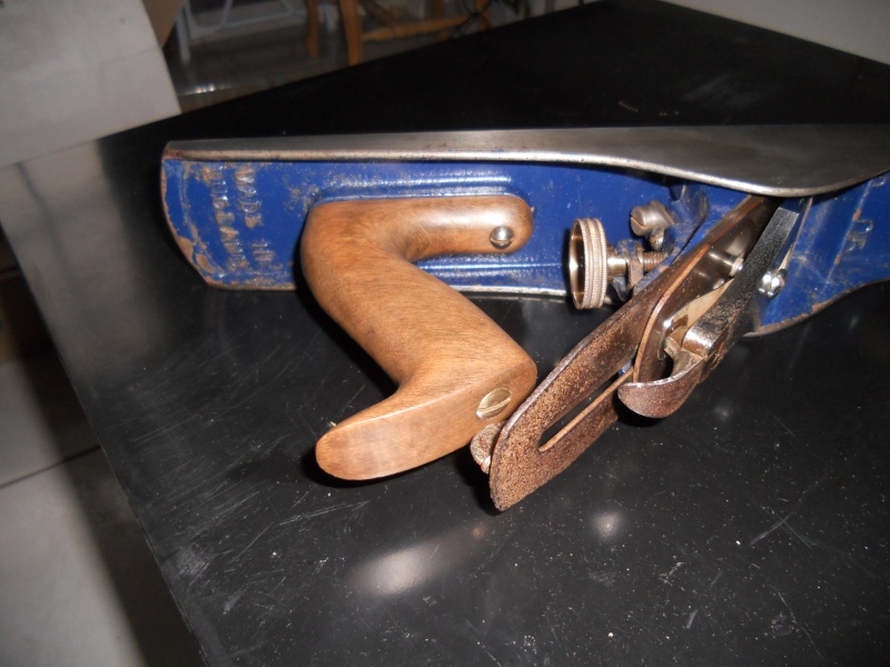

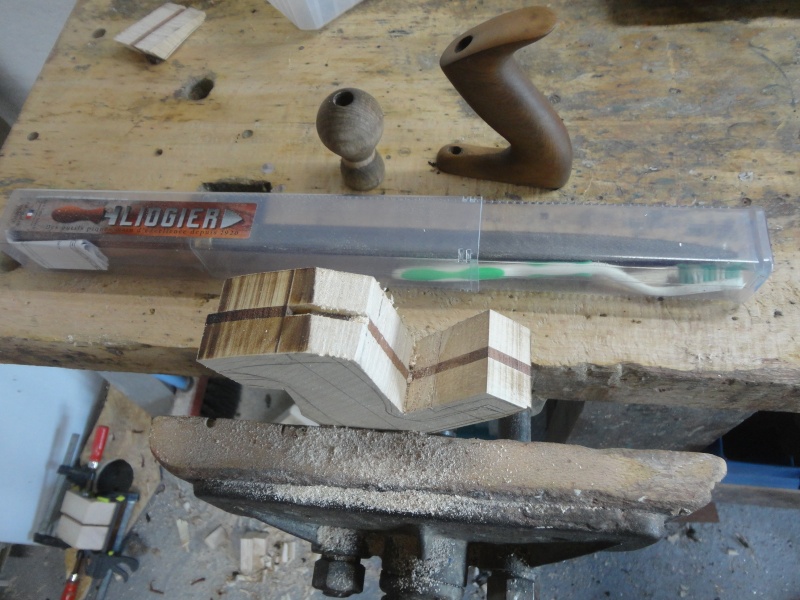

Les deux poignées du rabot (on peut voir que la poignée avant n'est pas très bien peaufinée à la finition, elle était teintée au départ et pour enlever la teinte, j'aurai eu beaucoup de boulot et de bois en moins, alors que je voudrai plutôt en rajouter)
rabot n°5 Record Dsc05153
On voit aussi la râpe, sa boîte, et sa brosse de nettoyage
J'enlève un peu dans tous les sens, un coup dans l'épaisseur pour avoir mon pli central au centre et en même temps la bonne largeur de poignée, un coup sur les chants :

Vue de dos, un seul côté de fait :
rabot n°5 Record Dsc05146
De très jolies veines, ce bois :
rabot n°5 Record Dsc05211

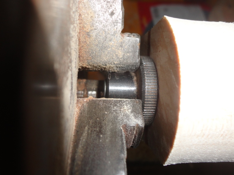

Là, j'ai voulu un peu changer et tourner, pour laisser Mme Liogier se reposer (et puis je me suis un peu coupé un doigt à un moment, et ça avait tendance à faire des taches sur le bois, rien de grave, rassurez-vous)
Du coup, je vous présente ma queue de cochon du pauvre :
rabot n°5 Record Dsc05212
En fait, il s'agit d'une molette, réalésée, avec une vis à agglomérée qui traverse, et qui est prise dans le mandrin.
Ca semble barbare, mais à pondérer :
- faibles passes
- outils qui coupent bien (chaud d'affûter des outils de tournage sans touret - le mien à les meules en fin de vie- , tout à la pierre diamantée et à l'abrasif, mais ça se fait)
- pièce déjà bien dégrossie au rabot et équilibrée
- pas une grosse vitesse de rotation
- utilisation de la contrepointe durant la plus grosse partie de l'exercice
- c'est pas très gros, donc très peu de vibrations
- tour avec une courroie qui patine si effort de coupe trop important
- arrêt d'urgence au niveau du genou
La surface de la molette sert d'appui sur le bois.
Tel que présenté, je comprends que ça puisse faire peur, mais c'est bien plus fiable que ce qu'on pourrait penser.
Bref, j'ai cylindré mon collage :
rabot n°5 Record Dsc05213
Puis mis en forme le bas de la future poignée :
rabot n°5 Record Dsc05214
