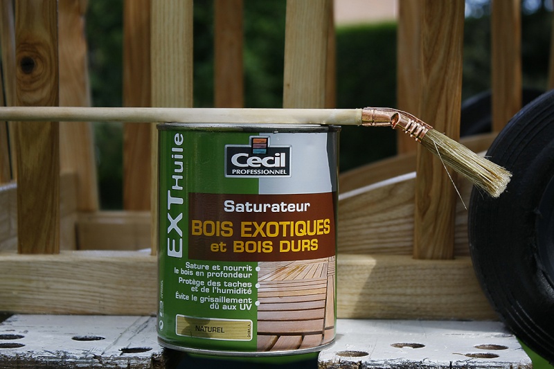

Message  6°sens Dim 25 Aoû 2013 - 22:21
Plus facile à travailler que le robinier.
Bonjour Roland,
Bonjour aux autres,
Je commence à avoir une bonne expérience de ce bois.
Finalement, je ne le trouve pas si difficile que ça.
Le frêne est aussi casse-pieds, mais tous deux sont beaux.
C'est une essence qui ne me pose pas de problèmes majeurs...
De plus, ton exposition est favorable à la saturation.
Pour ce, j'utilise "Ext'huile"
>>>  Quelle essence de bois pour portes extérieures ? Ext_hu11
La couleur, une fois saturée, est d'un miel superbe... bon, moi j'aime !
Par contre, je viens de travailler le châtaignier pour une petite étagère d'atelier et, il y a beaucoup de perte dans le plot qui m'a été fourni...
Et, il n'est pas facile d'avoir une teinte naturellement harmonieuse.
Finalement, je vais devoir passer par une lasure blanche pour neutraliser l'ensemble ( comme nous l'a si bien proposé Chado pour son lit de bébé.)
Mais, tout ça n'est que mon avis.
Bon courage, Roland, pour ta construction.
Je serai bientôt sur Embrun.. le temps est-il favorable ?
