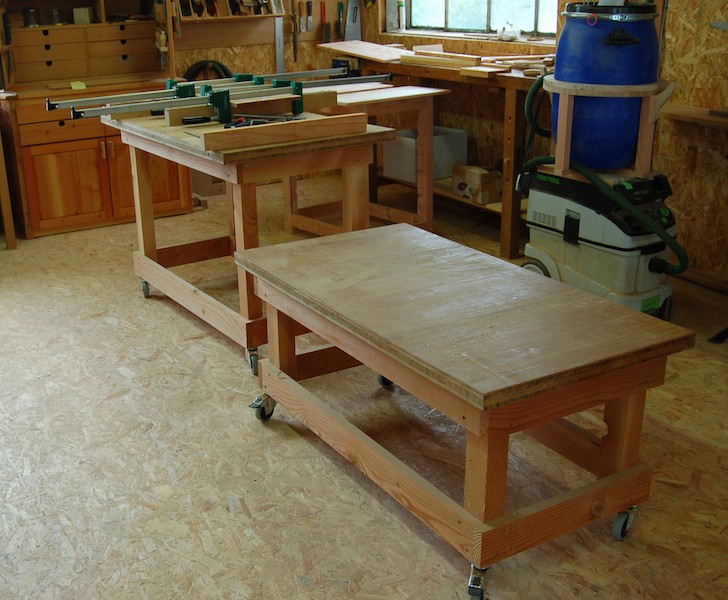

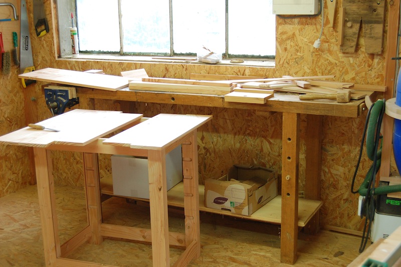

Message  sangten Sam 24 Aoû 2013 - 14:31
Vincent91 a écrit:Alain (sangten)
Tu illustres ce que j'appelle les établis secondaires, mobiles ou démontables,  ou de fait je vois que tu y  fais des collages. Cela ne dispense pas d'un établi plus fixe et plus lourd permettant de  cogner et de  raboter .
J'ai aussi un établi, que voilou au fond, qui a été ma première "réalisation" si on peut appeler ça comme ça, il y a 5 ans. Du chêne, certes, mais un peu vert et bon pour les goujats.
H3doniste - Création établi - Page 2 Dsc_8711
L'âge avançant, ou la pratique, je ne sais pas trop, il se trouve que je cogne de moins en moins, mes assemblages devenant plus précis, et que je rabote plus finement, donc je me sers de moins en moins de cet établi, sinon pour empiler des fatras.

Renaud, ce que tu appelles des dessertes, pourquoi pas, ça ne me gène aucunement, je m'en sers à toutes les sauces : montage, corroyage, ponçage, rabotage -bloqué contre l'établi fixe, etc.
H3doniste - Création établi - Page 2 2bancs10
pour le montage, ponçage des meubles un prenant un peu de hauteur, j'ai le petit, qui est aussi très pratique. J'en ai également un autre sur lequel est fixée la scie à onglet.

Message  sangten Lun 26 Aoû 2013 - 11:16
H3doniste a écrit:
@ sangten : Un établi simple et bien utile pour le bricolage, j'imagine. Ca pourrait éventuellement m'interresser, si tu peux me donner les dimensions (y compris l'entraxe entre les pieds), je ne t'en voudrais pas ^^.
plateau : 125 x 700
hauteur 84 cm le grand (j'ai fait pour moi, je suis petit, 1,67m)
           55 cm pour le petit
structure en douglas (j'ai un ami scieur qui en fait beaucoup)
pieds 60x60
ceintures haute et basse ep 25
roulettes avec frein
fixé avec de la colle et des tirefonds
Il y a environ 10cm de porte à faux en bout
Le plateau provient d'un panneau de CP en bambou ep 40, mais tu peux trouver équivalent en GSB, en prenant du plan de travail, soit en bambou, soit en hêtre, en ep 38 et largeur 650.
Meles, je viens de commander 2 Bessey revo clamps chez Axminster.
Messages : 15099

Message  H3doniste Lun 26 Aoû 2013 - 11:50
sangten a écrit:
plateau : 125 x 700
           55 cm pour le petit
pieds 60x60
Merci. Donc tu as à peu près un mètre entre les pieds, c'est ça ?
