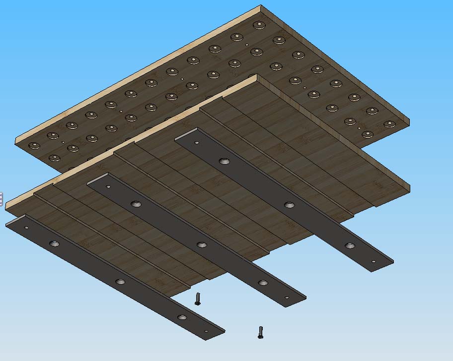

Après mon problème sur la CN , c'est la fixation des éléments sur mon martyr , je fixe mes planches avec 4 vis , ce n'est peux etre pas la meilleur solution , et il faudrait d’ailleurs que je fasse un surfacage de mon martyr.
Ah Ah Wink bienvenu au club ... fixer une pièce sur une fraiseuse et toujours une partie non négligeable du temps passé ... et ce n'est pas toujours simple.
J'ai opté pour un martyre truffé d'écrous à griffes à intervalles réguliers qui se fixe lui même sur un plateau "standard", ce qui me permet d'avoir plusieurs martyres, dont certains spécifiques à une fabrication.
Sur cette vue 3D, les 3 plaques métalliques servent pour la fixation dans les rainures de la table alu de la machine.
