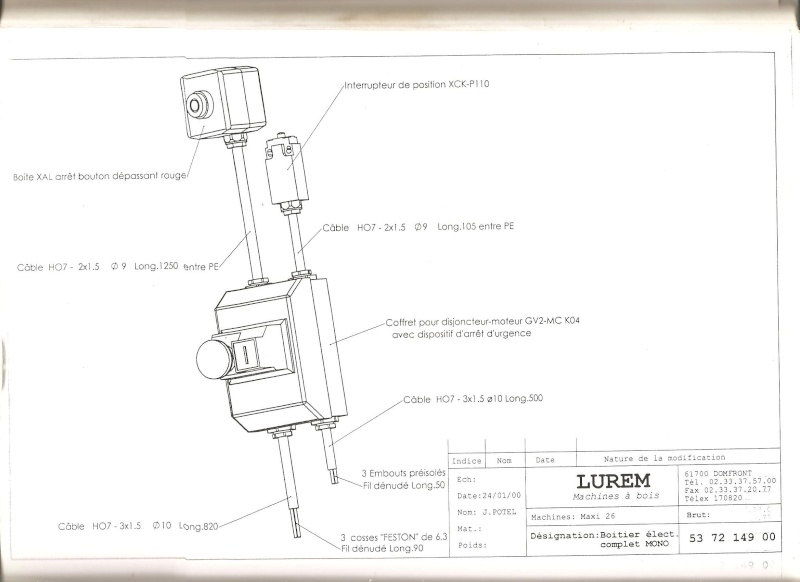

Bonjour à tous.
Voila j'ai enfin réussi a poster des photos !
Voila comment ma machine devrait être branchée a sa sortie d'usine .J'espère que cela vous aidera mieux a comprendre , car pour moi c'est du chinois

Bonjour à tous .
En regardant le shéma electrique du combiné maxi 26 plus technirem et le mien , je me suis rendu compte que les 2 etaient diffèrents ,est il possible que cette difference enpeche ma machine de fonctionner?J'ai trouvé sur ce forum la notice du maxi 26 plus technirem , posté par Eddy il me semble , je vais essayer de poster celle que je possède .
Ce matin j'ai testé les sécurité (pouton poussoir coté mortaiseuse et contacteur de porte ), ils fonctionnent .Je pense que la seule facon pour rebrancher ma machine correctement serait d'avoir une photo du branchement comme avait posté dh42 .Comme ce n'est pas la meme machine que moi ,les branchement n'ont pas l'air de correspondre.
En attendant une réponse de votre part je vous souhaite une bonne journée.

Bonjour bronys,
la mienne est de 2000 il me semble, c'est ce modèle
Le schéma fournis par Eddy est exploitable pour n'importe quelle machine de ce type en principe. peut tu faire des photos de l'intérieur de ton boitier électriques (celui avec le sectionneur et le contacteur) ?

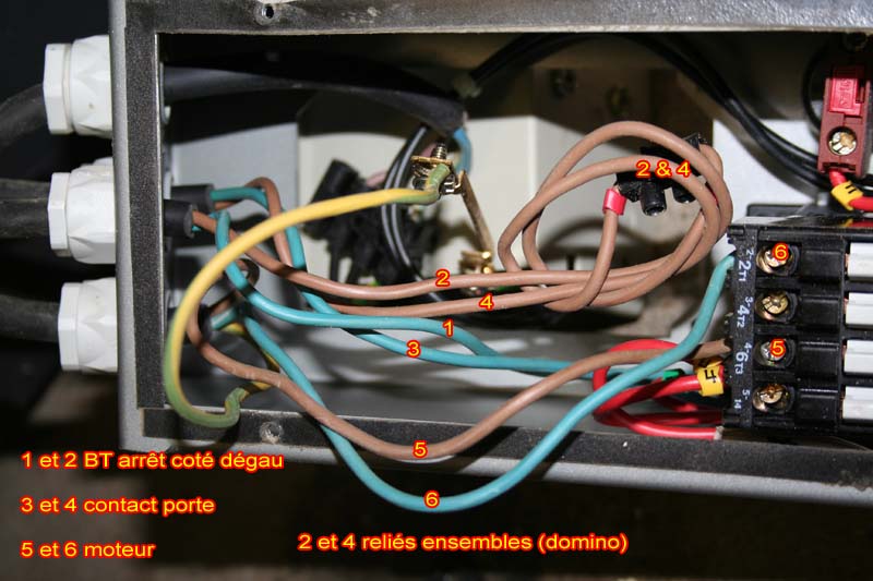

Bonjour Dh42 , voila les photos que j'ai prise de ma machine , en effet ,comme tu pourras voir ca n'est pas la meme machine .Au niveau de la porte le systeme elecrique diffère.Mon contacteur ne possède que 6 fiches alors que celui que tu as en possède 8 . Je ne sais pas du tout de quelle année il est, je pense qu'il doit avoir été construis aux environ de ces années .Sinon a part ça ils s'agit de la même machine , elle n'a pas la même couleur et n'y est pas écris Technirem sur le côté.En espèrant que cela pourra aider a réparer ma machine .Voila les photos.

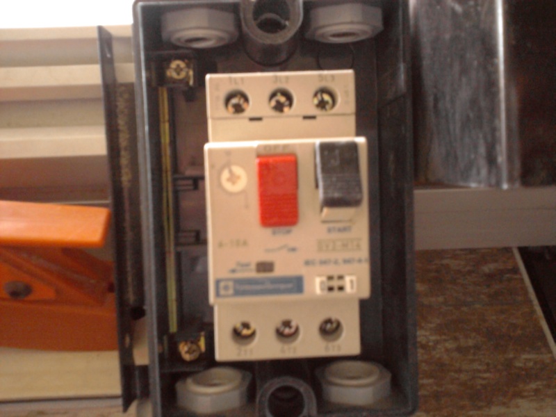

Il semble qu'il en manque un bout !
Ce que tu montre (avec 2 x 3 sorties) c'est le disjoncteur (G sur ton schéma), mais il manque le relais (contacteur) ; celui à 8 bornes (KM).
sur la mienne il est caché derrière le disjoncteur (accessible par l'arrière du boitier)
Il n'y a vraiment plus rien de branché sur ta boite !!

Dans ce cas, c'est probablement le disjoncteur qui est prévu pour ça, tout doit être intégré, mais je ne connais pas ce modèle.
Pourrais tu en faire une photo nette que l'on puisse lire les textes. Il est possible qu'il y ai un schéma sur un des coté du disjoncteur.
Les boutons M/A semblent incorporés au boitier, mais je ne vois pas ou repiquer les 2 autres (boutons et porte) sans un relais supplémentaire
C'est le bouton rotatif à droite du coup de poing qui sert à la mise en marche ? Pas de bouton poussoir nul part ?
