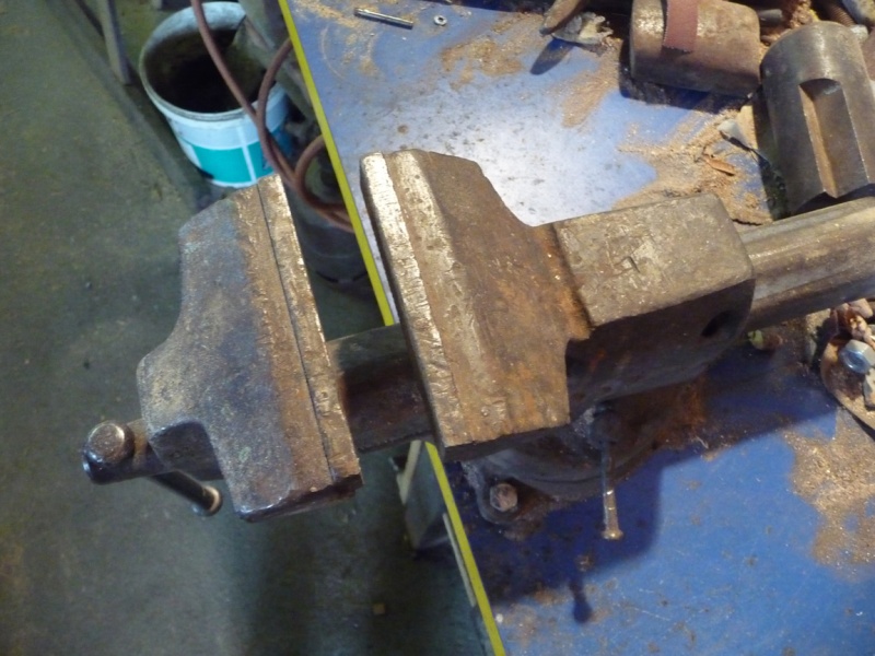

Pour ceux qui n’ont pas d’établi de menuisier comme moi surtout par manque de place voici comment j’ai fait mes mords de protection.
Une chute de tôle de 7/10 d’épaisseur (en ce qui me concerne c’ est de l’alu pré laquée (pour en avoir pas mal dans mes chutes de trucs diverses).
Mors de protection pour un étau P1030633
Découper deux morceaux à la largeur de l’ étau.
Mors de protection pour un étau P1030634
Les serer dans les mâchoires et les rabattre bien serré contre les deux éléments.
Mors de protection pour un étau P1030635
Mors de protection pour un étau P1030636
Prendre une chute de cuir.
Mors de protection pour un étau P1030637
Et coller deux morceaux avec de la colle contact.
Mors de protection pour un étau P1030638
Et voila deux petit mords bien pratique pour serrer des pièces fragiles

Moi je les ai faits en cuivre, plus dans un usage méca peut être que pour du bois, par contre je n'ai pas de photos sous la main.

Les mordaches en tôle (d'acier , cuivre ou zinc) amovibles sont souvent trouvées sur des vieux étaux lourds, preuve que les anciens artisans aimaient la tôle pour adapter les etaux de forgeron -metallo au travail de materiaux tendres comme le bois.
L'avantage sur les autres materiaux tendres (bois, mansonite, cuir, caoutchouc, liège...) c'est que la garniture resiste bien à la pression et se dégrade moins rapidement notamment aux bords.

Belle idée,
Je vais revoir les mordaches en plomb que j'utilise. Ca laisse des traces sales sur certaines piéces de bois.
Par contre c'est pas mal pour serrer de la tige filetée à couper.

Pour couper de la tige filetée les mords en plomb c'est idéal et pour tout ce qui est bois les habillés cuir s'est super et pour de la coutellerie si on à pas ça :
Mors de protection pour un étau P1030410
Mors de protection pour un étau P1030411
On est pas obligé de serrer fort et ça tiend bien
