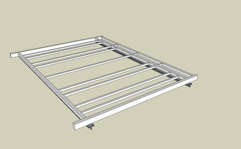

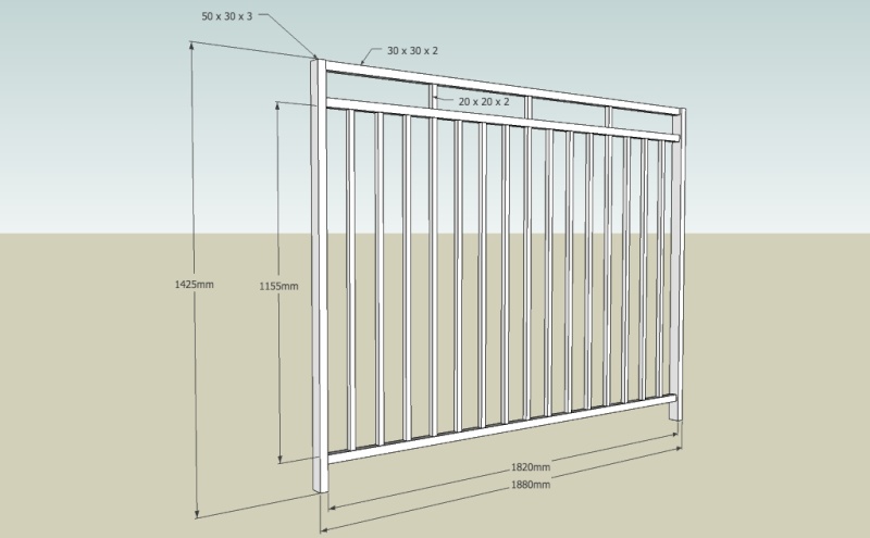

Un petit-fils ayant élargi le cercle de famille, il convenait de sécuriser les abords de la piscine.
Nous avons opté pour une barrière métallique, fixée sur la plage de béton par platines et goujons (ou scellement chimique, à voir)
La norme nf_p90-306 impose des cotes :écartement de barreaux inférieurs à 102 mm ; distance entre point d'appui bas et lisse haute 1.10 m, etc.)
Etant équipé d'un poste à l'arc Inverter, le choix s'est porté sur du tube serrurier en épaisseur 2 mm (3 mm pour les premiers montants, puis 2 mm pour les suivants)
Les barres de 6 m débitées en 2 ou 3 longueurs chez le grossiste
Mise à longueur à la scie à onglet. Au bout d'une trentaine de coupes, la lame d'origine (pourtant une Rage 24 dents donnée pour tailler jusqu'à 6 mm dans de l'acier doux) était déjà émoussée. L'affûteur m'a proposé une lame Isocèle complémentaire en 32 dents, mais bonjour la douloureuse : 100 € (remisée)
Effectivement, ça rentre comme dans du beurre.
Opération blanchiment sur les emplacements des soudures
Une fois calés de niveau (avec 4 vis de réglage soudées sur des plats boulonnés sur les pieds), deux tréteaux de maçon vont servir de table de soudage.
Des goussets en renfort sous les lisses.
Mise en situation pour voir.

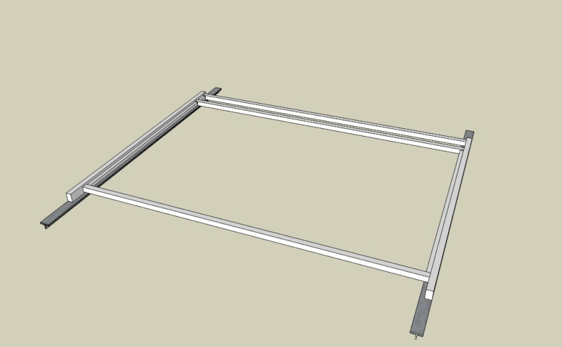

Passage chez un métallier où le chef d'atelier est sympa et toujours de bon conseil. J'étais parti me renseigner sur les jambages possibles pour renforcer les fixations et je me retrouve avec quelques suggestions de modifications : un montant intermédiaire et une lisse haute qui recouvre les montants (pas pensé aux trous et à l'eau qui s'infiltre, problématique en cas de gel)
D'où la nouvelle version. Le calage-pointage du cadre est cette fois un peu plus ardu.

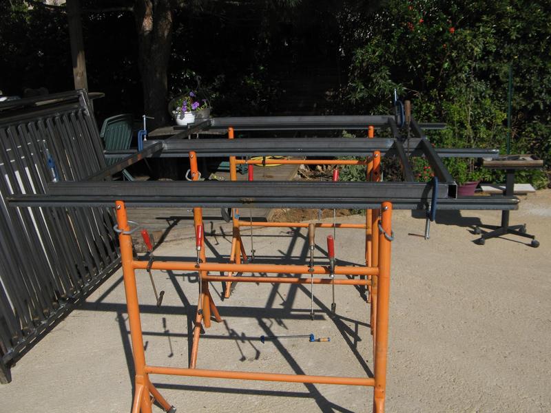

Comme la soudure n'est pas mon fort, autant se placer dans les conditions idéales pour réussir les cordons en angle !

Salut Jean,
Je ne comprends pas très bien, tu refais en partant de zéro avec la lisse par dessus les montants, ou c'est pour d'autres rambardes?
Tu bosses de manière sérieuse et ordonnée, c'est très bien! Encore un peu d'entraînement pour la soudure et ce sera parfait
Quelques conseils: tout d'abord, va plus doucement, et puis à mon avis les baguettes sont un peu fines, j'ai l'impression que tu as soudé à la 2, je me trompe?
Encore un détail, les tubes neufs, pas besoin de les blanchir.

Salut Lionel. J'ai laissé les deux premiers panneaux tels quels ; ils iront sur la terrasse arrière, et pourront prendre appui sur la clotûre.
Pour les panneaux suivants (il y en a 5 ou 6 plus 2 portillons), j'adopte la lisse par-dessus les montants.
J'ai essayé de la 2 mm en Gys (à 50 et 55 A) et je n'arrive pas à faire des cordons corrects en soudure d'angle. Même en appliquant les principes du bouquin de Jorion (La soudure à l'arc), à savoir coller l'électrode contre les 2 angles (bien à 45°) pour avoir un arc court et un angle de 50° dans le sens de l'avance.
Je note de ralentir encore la vitesse d'avance. Mais parfois, je troue et j'entends les Vuvuzelas......
Il est vrai que chercher à acquérir le coup de main sur des cordons de 2 cm (96 soudures par panneau), ce n'est pas des plus évident.
Ah bon ? Il me semblait que ça allait mieux avec (du moins j'essayais de mettre toutes les chances de mon côté)
Un dégraissage alors, si on ne blanchit pas ? Avec quoi ? Acétone ? J'ai lu qu'il ne fallait pas utiliser de trichlo ou ses dérivés (phosgène nocif)

pas forcément besoin de blanchir , il faut juste que la pièce soit propre sans rouille ou graisse.
dégraissage acétone c'est parfait.
aussi laisser un trou sous l'ensemble pour laisser la condensation éventuelle s'échapper.

2.5 ça passe, mais mieux vaut balayer légèrement... Sinon 3.2...
Comme le dit Bick, pas besoin de blanchir les profilés neufs, en revanche, c'est en effet obligatoire si ils sont de récup et pas propres!
Par contre, ils ne doivent pas être gras. Mais bien souvent un coup de chiffon suffit...
