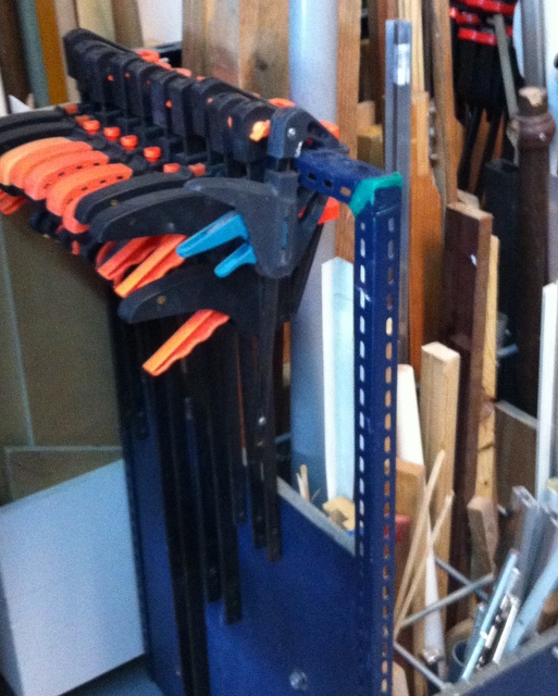

Partant du principe qu'il n'y a pas d'atelier sans rangements, les chutes sont un casse tête pour tous ceux dont la place est limitée.
Voici un petit montage qui peut vous aider
Avec des chutes d'aglo, j'ai construit une boite dont la face avant est réduite d'un tiers. J'avais des cornières de récup pour rehausser la caisse, j'ai scotché les angles pour éviter de se blesser sur les arêtes.
Je l'ai traversée de part en part avec de la tige filetée de 8 pour créer des casiers en disposant mes tiges pour avoir des ouvertures de tailles différentes. J'ai mis des roulettes pour un déplacement plus aisé.
Voila avec mon bazar ce que ça donne, Je remplace systématiquement les chutes en triant par qualité et jette tout ce qui ne rentrent pas.
J’espère que vous trouverez de l’intérêt au sujet et que vous nous ferez partager vos solutions.
A vous lire
Philippe

bonjour Philippe,
belle idée, facile à faire. merci.
les chutes ne glissent pas ?
ne faudrait il pas un réseau de tiges aussi en partie basse ?

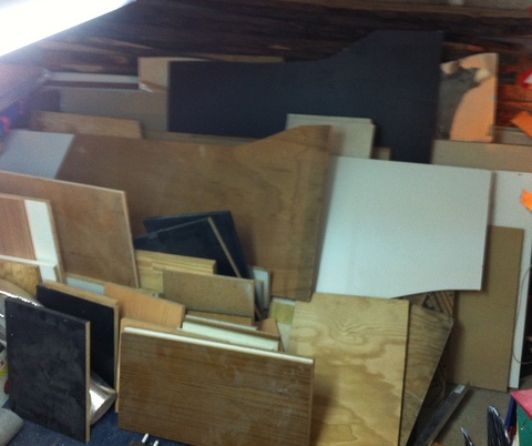

Excellent sujet Philippe, ta réalisation est idéale pour les petites chutes.
Et c'est justement parmi les projets les plus urgents qui sont sur mon bureau !
Mon rack à bois est bien plein, et y stocker des chutes est vraiment peu pratique,
autant qu'il soit réellement dédié aux planches diverses.
Comme nombre de mes camarades, j'imagine, j'ai aussi beaucoup de chutes de panneaux.
Aussi, je réfléchis à un chariot plus polyvalent permettant le déchargement, le transport et le stockage
de panneaux complets ou partiels. Un peu dans le genre de celui de Steve Ramsey :
Même si le principe est bon, on a pas tous les mêmes chutes,
j'ai beaucoup de chutes de planches en 200 ou 300 mm de large mais assez courtes,
beaucoup de chutes de panneaux plus ou moins carrées entre 300 et 600 mm,
ou des longues chutes de 250 mm et moins de large mais sur 2500mm.
A côté de cela, j'ai assez peu de petits tasseaux...
Je réfléchis tout haut, mais si le chariot comportait un ou plusieurs bacs à chutes,
cela pourrait aussi être un plus. Je pense à tous les morceaux que l'on jetterait bien,
mais qu'on est bien content de trouver parfois. Un genre de purgatoire entre la cheminée et l'atelier, en quelque sorte
En tous cas, merci d'avoir partagé ta réalisation, cela me donne des idées pour rationaliser
le compartiment "petites chutes" de mon futur chariot à chutes !

Deuxième étape
Dans l'idée du rack sur roulette j'en ai réalisé un fixe sur le mur.
Je l'ai accroché pour pouvoir balayer dessous et en ai profité pour ranger dessous une planche à roulette qui me sert pour transporter les charges lourdes.
Mais voila, au fil du temps le lutin bordélique* s'est chargé de me mettre le brin
*Si vous n'en avez pas je peux vous prêter le mien...!
Pour remédier à cet état catastrophique, j'ai trouvé un set de crochet à Lidl pour presque rien.
Une fois monté voila le résultat, pour positionner les crochets je suis passé en mode manuel sur Solidcerveau en présentant mes morceaux.
Les emplacements viennent naturellement en fonction de vos chutes.
J'ai remis devant ma boite à roulette présentée plus haut et lui ai trouvé une nouvelle fonction.
Le rangement des serres joints
Je précise que ces deux rangements tiennent sur une surface d'1m²
