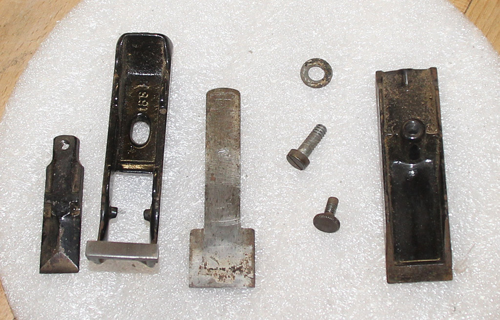

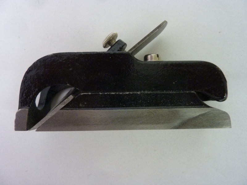

J'ai eu l'occasion d'acheter pour une dizaine d'€uros un petit rabot "Bull Nose" sur Ebay.
(si vous avez une traduction Française, je suis preneur)
L'annonce indiquait "Vintage Stanley USA [Sweetheart] Adjustable Bull Nosed Plane."
J'aurais souvent eu l'usage d'un rabot de ce type et j'ai toujours regretté de ne pas en avoir sur l'étagère !
Il est dans un état correct, toutes pièces confondues, il est difficile de lui donner un âge.
De petite taille, je n'ai vu aucune marque dessus, c'est peut-être même pas un Stanley,
mais il est fonctionnel et la facture semble correcte :
Les photos sur ebay :

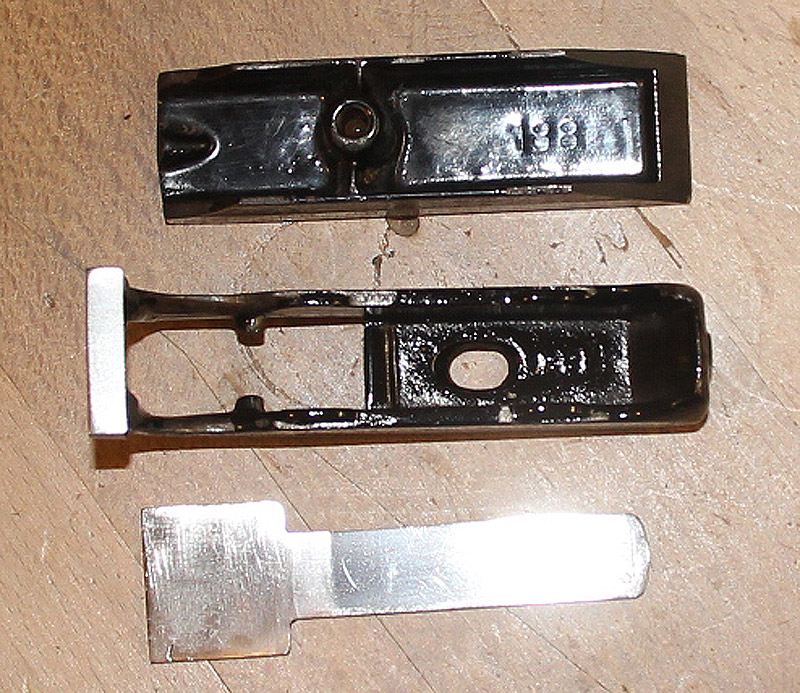

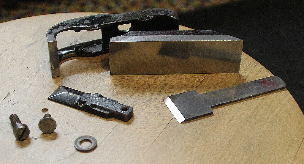

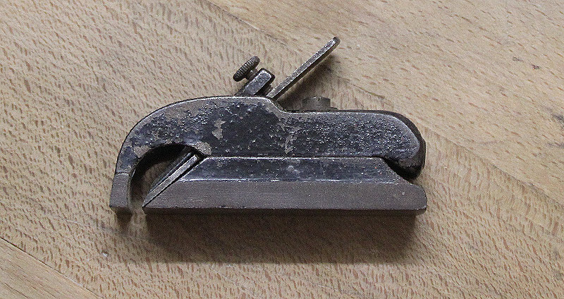

Et le voici arrivé à la maison :
La semelle n'a pas souffert et est assez plane,
elle sera sans doute rectifiée comme il faut en quelques aller-retours.
La lame semble d'époque et ne présente pas les symptômes d'une lame bas de gamme.
on verra à la longue, je lui offrirai peut-être une lame de luxe.
(Vu la longueur de la lame (50mm) je ne devrais pas me ruiner !
J'en appelle aux spécialistes, car il coupe pour l'instant comme un galet,
peu importe le sens de la lame (j'ai essayé les deux), je ne vois pas de réelle différence à l'usage...
(J'exagère, ça pourrait être pire, mais j'aime les rabots bien aiguisés sinon j'arrive à rien.)
Je pense que la lame doit se mettre comme sur les photos Ebay,
mais il faudrait que je lui fasse un affûtage en règle !
Là où le bas blesse, c'est que je n'ai pas la moindre idée
de l'angle d'affûtage sur ces rabots non plus !
Au niveau de la restauration j'hésite entre simplement désoxyder les parties non peintes,
ou le remettre entièrement à neuf, peinture comprise.
Par avance, merci à tous pour vos conseils !

Bonjour J-M
Retourne déjà la lame et tu verras un gros changement de la coupe, le mien fonctionne super mais avec un bon affûtage !

Voilà J-M, les mesures d'angle de ce petit rabot Stanley
identique au mien
angle de la lame
24°
angle support de lame
40°
la coupe est excellente
la position est tout en arrière et il me semble que la lame doit ètre dans cette position
J'aimerais bien que Vincent nous disent un mot sur ce petit rabot, je suis curieux de la réponse !!!
A+ Pierre
identique au mien
angle de la lame
24°
40°
A+ Pierre

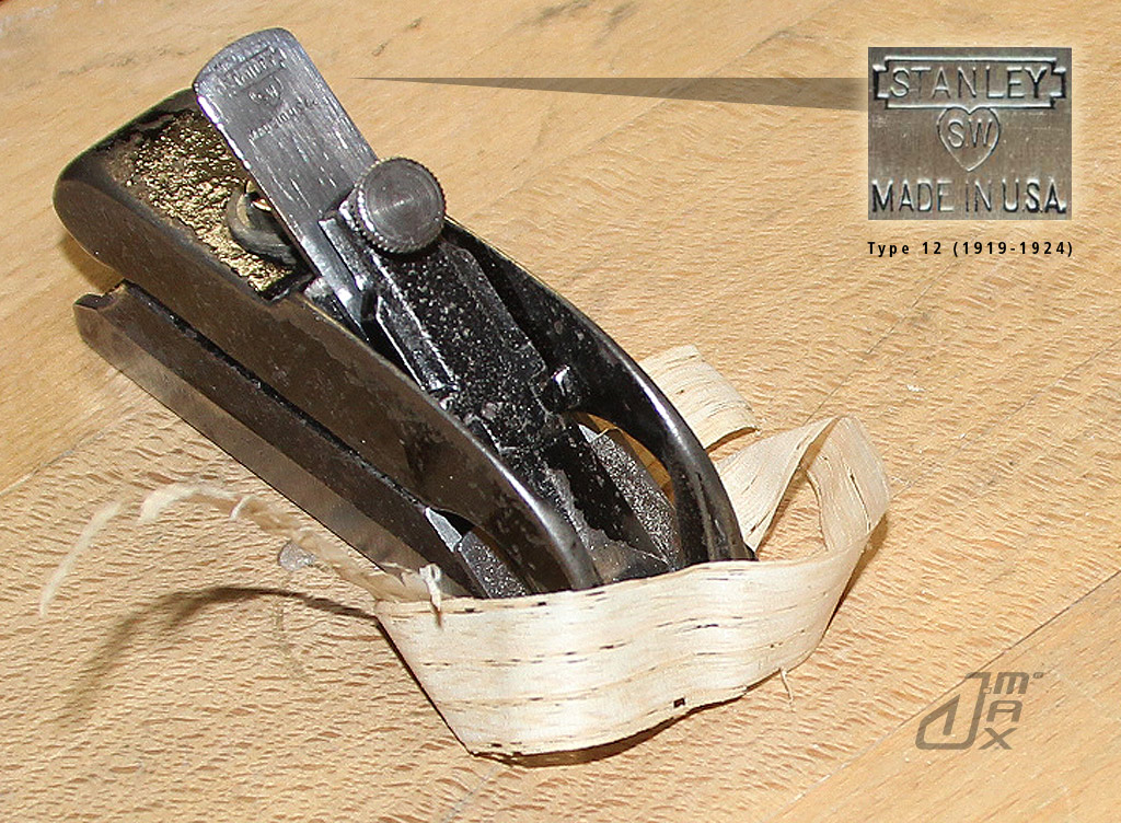

Bonjour à tous et merci pour vos réponses !
Vincent doit être occupé à l'atelier car c'est un sujet qu'il aime d'ordinaire
@Chriss, l'article du catalogue c'est tout à fait ça.
Il semble bien que ce soit un Stanley no.75
@Pierre, merci pour t'être donné tout ce mal pour prendre ces mesures.
Je vais me baser là dessus pour l'affûtage
Le tien est en superbe état comparé au mien !
J'espère maintenant trouver de belles vis en inox ou en bronze sous la crasse.
Même si la peinture a bien mangé, ça ne veut pas dire qu'il soit aussi vintage que ça.
D'après le lien de chriss, ce rabot existe depuis les années trente,
comme le mien vient d'Angleterre, il n'est peut-être pas aussi vieux,
s'il a été produit là bas, il aurait quarante ans tout au plus.
Il est au bain, pour l'instant (dégraissant Surfex HD)

j'ai aussi ce petit "guillaume de bout". Le mien est un Veritas.
JM, voici le lien pour la documentation, qui te permettra peut-être de trouver des choses intéressantes.
bonne nuit
bonne nuit

Évidemment, je suis descendu hier soir avec l'idée de bricoler un peu le guillaume quelques minutes,
et chemin faisant je suis allé un peu plus loin... J'ai sorti les pièces de leur bain chaud de dégraissant/nettoyant :
Sous la crasse une bonne couche de corrosion qu'il faudra stopper. La vis moletée est particulièrement orange.
Les vis ne sont pas en laiton, peut-être ce rabot n'est-il pas si "vintage" que ça...
Il va y avoir un peu plus de travail que prévu sur la semelle.
Symptomatique d'un affûtage bricolo, la lame a un biais, la surface de contact avec le sabot n'est pas plane
et à cause de la lame, et à cause du sabot. A ce stade, je remarque que le dessous du nez mobile est frappé du chiffre 188 (?)
La lame a des inscriptions non identifiables pour l'instant, je vais tenter de rendre cela lisible.
Mais l'urgence pour l'instant est d'éliminer et stopper cette corrosion.
Je recouvre l'ensemble des pièces d'une couche épaisse de Deox Gel de chez Bilt Hamber :
30 minutes plus tard, je rince et la corrosion a été absorbée à cœur.
La base est saine, je peux passer aux choses sérieuses.
La semelle est rectifiée à la pierre diamantée (P200 ; P400 ; P600 ; P800),
en éliminant bien tous les résidus entre chaque grain.
Puis j'affine à la pierre à eau P800 (résultat plus fin que la pierre diamantée)
avant de passer au papier sur sandwich de verre P1000 ; P1500 ; P2000 ; P2500 ; P3000
et ça suffira comme ça pour un glisse déjà très correcte !
La surface d'appui de la lame se contentera, quant à elle du même traitement,
jusqu'à l'étape du papier de ponçage à l'eau. Je veux un peu d'accroche pour le serrage.
Je ne touche pas à la plaque de fixation, qui offre une bonne surface plane de contact telle quelle.
Je passe à la lame, qui a vaguement un angle de 35° d’origine avec un beau biais d'un millimètre à rattraper.
Je commence par le dos de la lame pour avoir une surface rectifiée sur laquelle me baser pour l'affûtage.
La lame a un creux de plusieurs 10e au centre de la surface d'appui, je me contenterai juste
que les deux bords d'appui soient rectifiés. Cette face ce contentera d'une finition à la pierre de grain 800.
Le côté visible de la lame sera lui fini jusqu'au P4000 avant d'être poli au feutre à l'aide d'un polish métal (Autoglym).
Je choisis de réaliser un tranchant de 30° avec un fil à 25°.
Rattraper l'angle et les 1mm de biais m'a pris un bon quart d'heure à la pierre diamantée de grain 200 !
Une fois le problème réglé, je descends les grains jusqu'au P4000.
Je donne 5° au fil en deux passes : P3000 et P4000, ça suffit.
Pour avoir un tranchant rasoir et durable, je polis le tranchant au feutre, toujours avec le même polish.
J'aime autant vous dire que c'est le genre de tranchant qu'on ne teste pas au doigt,
parce que ça rentre dans la chair sans prévenir.
Déjà ça a une meilleure tête :
Avec la désoxydation, d'autres marques sont apparues :
à l'intérieur du sabot, j'identifie encore les chiffres 188 (peut-être suivies d'un 7 ?)
De chaque côté du sabot, des lettres sont frappées mais peu identifiables
(...PPX...) d'un côté, et (..B..P...) de l'autre... Je pense que ces frappes
ont été réalisées avant usinage définitif du sabot, car la couche de corrosion
n'était pas si importante à cet endroit, et je n'ai pas éliminé de matière à ces endroits.
Le marquage de la lame est apparu. Je sais déjà qu'au moins la lame est une Stanley !
Je remonte le rabot après avoir mis un glaze sur la peinture pour la nourrir (Clearkote Red Mose Machine Glaze),
puis le scelle les surfaces avec une protection polymère enrichie en Carnauba, qui contient un léger abrasif
pour restaurer un peu le brillant de cette peinture d'origine (Optimum Poli-Seal).
Les filetages reçoivent une protection standard type Winns en aérosol.
A l'usage, le petit guillaume glisse maintenant comme une savonnette et il manque de m'échapper des mains plusieurs fois.
La lame réalise des copeaux extrêmement fins et transparents, donc recevables
Bref, ce petit guillaume me satisfait pleinement, on va pouvoir faire de jolis copeaux ensemble !
Ah, j'oubliais, la lame a révélé l'ensemble de ses mystères, elle comporte la marque "Stanley",
les deux lettres "S.W" dans un cœur, ainsi que la mention "Made in USA".
Il s'agit donc d'un marquage "type 12" accusant une fabrication entre 1919 et 1924 donc.
Ce petit guillaume est donc une véritable antiquité de près de 100 ans.
@ Nayls, je pense que celui-là, il vaut mieux ne pas le peindre.
On en fait des trouvailles pour 10€ sur Ebay, pas vrai ?

@ JMax Superbe travail !
Ton gel de desoxydation est très efficace. Contrairement à ma technique habituelle (abrasion supposée douce) il n'a pas tendance à effacer les marques sur les fers et contrefers.
Je retiens le nom et la methode.
Le fer porte les lettres SW dans un coeur, qui a été utilisée dans une courte periode. SW sont les initiales de la nouvelle marque Stanley Works, issue de la fusion Stanley Rules and Levels avec Stanley Tools dont je parlais plus haut. Mais SW est aussi le debut de l'expression "Sweet Heart" , "mon petit coeur ",, mon cheri adoré, ou une anerie de ce genre qui a designé cette production breve mais qualitative. En fait le lien entre les initiales SW et l'expression Sweet-heart n'aurait rien d'evic=dent s'il ne s'était introduit la dedns un keu de mot à usage interne des empoyés de Stanley Tools, sur le nom de leur ancien patron un certain Hart, apparemment un tyran peu apprecié que ses subordonnés appelaient "Sweet Hart" par ironie et... en son absence!
Cette marque "Sweet Heart" présente sur un rabot ancien est un signe de qualité , et permet de le dater de la fin des années 1925-1930 environ. Comme elle a laissé un bon souvenir, Stanley la fait revivre actuellemeent: sa toute nouvelle serie de rabots haut de gamme sortie en 2010 pour concurrencer Lie-Nielsen, Veritas, etc. porte ce nom "Sweet Heart" avec le logo SW inscrits dans un coeur.
