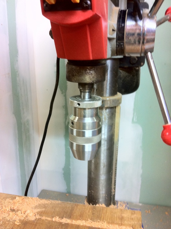

Sur ma perceuse à colonne, j'ai changé mon mandrin à clé pour un mandrin à serrage rapide de chez Axminster. Cela fait environ 6 mois qu'il fonctionne normalement. Habituellement, je tourne à 1380 tours, peinard. Les trous de 6 à 12 mm sont plus ou moins propres, en fonction du bois.
Aujourd'hui, j'ai voulu percer à 8 et 10mm dans du douglas. Assez fibreux, cela demande de percer plus vite. Je mets donc en vitesse maxi pour percer.
Et là, à chaque fois que j'arrête la perceuse pour changer de trou, le foret tombe. En d'autres termes, le freinage de la machine est suffisant pour desserrer le mandrin, et la mèche se barre.
problème mandrin sur perceuse à colonne 311
J'ai essayé de serrer comme un fou, avec une pince multiprise, mais rien n'y fait.
J'ai même essayé, pour le truc du bidon de colle (ça, c'est pour renvoyer vers un autre fil, genre posteur émérite), avec la scie cloche. Habituellement, la scie cloche a tendance à resserrer sérieux le mandrin.
Là, que dalle, peau de chagin, direct, j'arrête, et la cloche tombe.
J'en vois, là-bas, au fond de la classe, les flemmards, qui tombent dans le ravissement : "Ouahou, c'est finalement vachement bien, comme ça, tu gagnes du temps au démontage, et sans forcer".
Ouais, d'accord, les gars, au démontage, c'est bon, mais si je veux garder la mèche pour 10 ou 20 trous, il faut que je la remonte à chaque fois. C'est déjà moins rentable...
Qui peut me dépanner ?

Bonjour sangten
Effectivement, ça doit être rapidement gonflant!
J'ai parfois le même phénomène à bord, mais c'est quand je fait une fausse manip' et que je passe de la GV à la PV en voulant stopper la machine.
Le moteur est freiné?

JP, oui, le moteur est freiné. Tu viens de poser une question que je ne m'étais jamais posée.
Mais même freiné, ça ne devrait pas arriver.
Tout se passe comme si quelque chose empêchait de serrer le mandrin complètement, et ce, quelle que soit la taille de la mèche.

Le problème doit provenir du freinage. Si tu perse sans desserrage, c'est que ton mandrin fonctionne bien.
J'utilise également se type de mandrin et c'est vrai que la bague de serrage est très sensible.

bon, bin, ça ne m'avance guère, mais je vais réessayer. Ce que je ne comprends pas, c'est pourquoi ça apparaît tout à coup.

Message  diomedea Jeu 9 Mai 2013 - 12:56
Le problème subsiste, même en repassant à 1380 tr/min?

Bon, j'ai réessayé avec des Forstner, en 1380 t/m. Elle tombent direct à l'arrêt du moteur. Ca commence à me hérisser le poil qui me reste (les autres sont partis aux tests l'affutage des fers). Je ne comprends pas.
