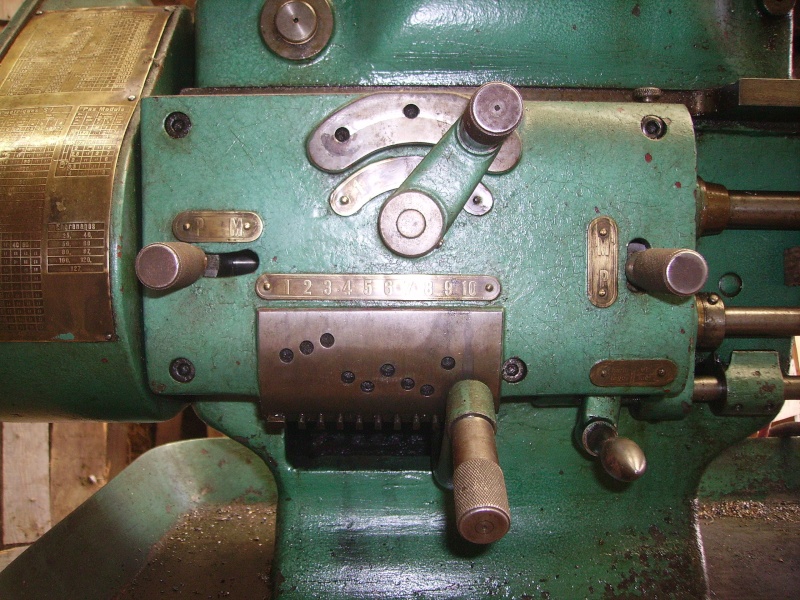

la partie réglage, boite de vitesse (10), et autres leviers de commande

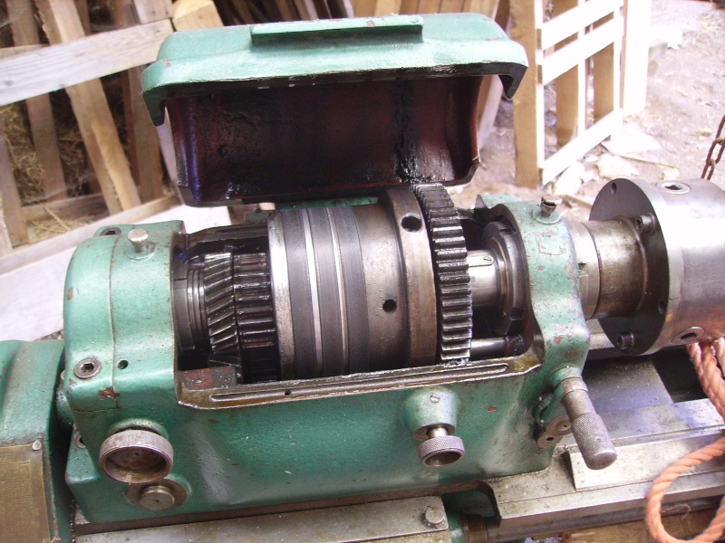

les engrenages de la broche entrainant le mandrin

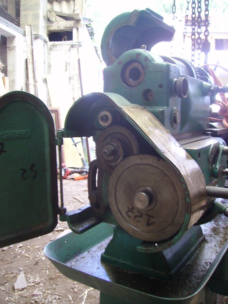

Le jeu de poulie pour l'avance (?)

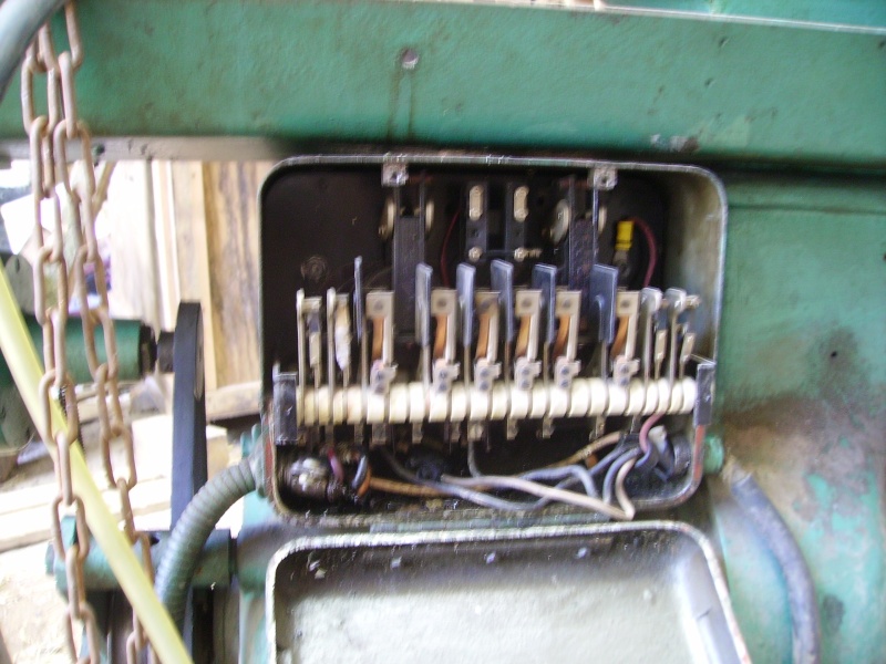

Le boitier électrique, d'une autre époque...

Pour les leviers de ta Boîte à engrenages , difficile d'être précis,il se peut que tu ai:
- embrayé/débrayé pour vis mère/avances,
- le levier 3 positions ( AR / Neutre / AV ) ou bien rapports de sortie ( 1/2 , 1/1 , 2/1) ça se faisait à une époque
- un levier embrayage/inverseur avances et vis mère ,normalement sur la poupée fixe mais je le vois pas dessus ? le gros bouton moleté à gauche peut-être?

Les 2 engrenages à denture droite c'est le harnais avec devant la poupée, le levier d'enclenchement harnais/volée
On dirait aussi au milieu un bouton d'immobilisation de la broche ??
L'engrenage à denture inclinée c'est pour les avances/filetages
Les plages de vitesses de 72 à 1500 tr/min, c'est vraiment pas mal du tout ! 1500 tr/min te permettront de travailler avec des outils carbure
La cascade de pignons. As-tu eu des pignons avec? car le 127 dents est normalement prévu pour du pas anglais.

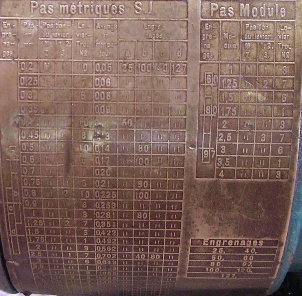

Connais-tu le pas de la vis mère ?La longue vis le long du banc sous la crémaillère ( il faut mesurer l'écartement entre 2 crêtes de filets ). 6 mm courant , 5 mm , 3 mm... ?
Un décryptage de la plaque en cuivre nous en dira beaucoup plus pour les filetages ( métriques withworth ) et avances

le levier en bas a droite indique "chariotage-vis mère"
Le levier 3 positions est indiqué 1-2-3
les deux autres leviers ont des positions P et M
La plaque cuivre est bien conservée, on peut presque tout y lire, un bon coup de laine de fer y est déjà pour quelque chose :

Pour la broche, le levier de droite avance un engrenage, le bouton centrale bloque effectivement la broche.
Le bouton de gauche pivote en deux positions mentionnées "AUS" et "EIN"

Comme dis David, c'est une bonne chose qu'il monte à 1500tr ; mon tour neuf et avec une broche sur roulement ne dépasse pas les 1800 tr
PS sur mon tour le pignon de 127 dents c'est pour les pas métriques, pour les pas anglais c'est un 120/127 qui le remplace. (mais ça dépend de la boite: boite en pouce / filetage métrique ou boite métrique /filetage en pouce). Si ta vis mère est métrique la boite le sera aussi.

Le pas de la vis mère est de 5mm
Sur l'abaque cuivre, dans la partie métrique, on peut lire sur la première ligne que les engrenages à utiliser sont les a b c d, qui pour un pas de 0,2, doivent être respectivement de valeur 25, 100, 40 et 127. la dernière colonne ne contient dans l'ensemble pas d'autres valeurs chiffrées mais toujours des "ll". Je ne pense pas s'il s'agisse d'une valeur mais simplement de la reprise de la valeur de la ligne supérieure. Me trompé-je?

Oui, je pense que tu a raison pour les " , mais je n'arrive pas à voir à quel levier cela correspond pour la première colonne, il me semble lire M. Z. sur l'abaque.
La deuxième et la 3ieme colonne: levier 3 positions pour la colonne 1. 2. 3. et boite norton de 1 à 10.
Si tu à une photo plus nette de la partie métrique de l'abaque ainsi que des plaques sur le trainard ce serait bien

L'autre levier M-P a droite je ne sais pas a quoi il sert, mais quand je le met sur M, la vis mère ne bouge plus, je le laisse donc sur P.
j'ai testé un pas de 2mm sur l'abaque, ne sachant pas ce que j'ai comme engrenage. Tout d'abord une chose m'échappe : pourquoi un pas de 2mm produit-il une avance de 0,56mm par tour? je ne comprends pas bien le rapport!
Je ne comprends pas le principe du vernier sur le trainard, je vois bien des graduations, mais uniquement sur le chariot, et quand je tourne le mandrin, rien ne bouge à ce niveau, seul le trainard se déplace.
Qu'a cela ne tienne, j'ai mesuré approximativement l'avance du trainard. Pour 50 tours je suis aux alentours de 2,5cm, (au lieu des 50*0,56mm soit 2,8cm d'avance prévu sur l'abaque) je sais que c'est très approximatif, mais je n'ai pas beaucoup de temps à consacrer à ce tour pour le moment, sinon je vais me faire gronder , mais j'aimerais comprendre son fonctionnement.
Quand je regarde l'abaque en pouces, la valeur que j'ai obtenu ne correspond a rien...

je viens de regarder les engrenages, a b c d qui sont respectivement chez moi de 25 80 40 et 127, je commence a comprendre, la valeur trouvée devrait correspondre, mais elle n'est pas tout a fait la même... vous auriez une idée qui justifierait cette différence?
voila le réglage de la boite :
Donc levier MZ sur M (je vois dans l'abaque que le métrique c'est le M et non le P)
EDIT :

c'est pas qu'un pas de 2 produit une avance de 0.5, c'est que tu a 2 colonnes indépendantes.
Les 4 colonnes de gauche correspondent à un pas (en mode filetage)
les 4 de droite ce sont les avances (mode chariotage)
tu doit avoir un levier permettant de basculer le mode chariotage/filetage. (sur le trainard)
tes 25mm en 50 tours on été obtenu en mode chariotage, en filetage tu aurais eu 100mm

en fait il y a mode vis mère et chariotage, le levier de droite à coté de la boite norton, et j'étais en mode vis-mère lors de mes mesures. Mais je vais le brancher demain, ca commence a me blaser de tourner le mandrin à la main . Mais il est pour l'instant dans un lieu de transit sans triphasé, sa place définitive n'est pas encore débarrassée et prête à le recevoir. J'apprendrai certainement beaucoup plus en le manipulant maintenant que je sais ce que représentent les abaques et ses différents organes.
J'ai démonté le capot de la boite de vitesse tout à l'heure, je voulais comprendre ce qui se passait dedans :
Que représente le pas module qui se trouve sur l'abaque a droite du pas métrique?
En tout cas merci beaucoup à tous et à vous deux particulièrement, pour vos conseils et votre patience, le tournage n'aura bientôt plus de secret pour moi grâce à vous ( et j'adore me coucher un peu moins bête chaque soir)
Y aurait-il des ouvrages disponibles sur le net (en téléchargement de préférence )que vous me conseilleriez pour débuter en tournage?

Pour le pas module, je ne saurais te répondre, mais ça a probablement un rapport avec le taillage de pignon, ou plutôt de vis dans le cas d'un tour. Eddy pourra probablement t'en dire plus à ce sujet.
