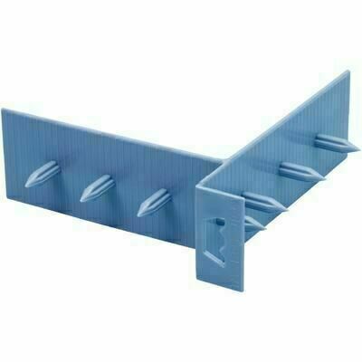

Re: Appel aux pro du ciment
C'est exactement ça
Je pensais a une chose qui pourrai tenir le temps du coulage. Il existe des connecteurs pour panneaux wedi
![Appel aux pro du ciment - Page 2 Petit_981181](https://2img.net/h/uploads.gedimat.fr/PHOTO1/0000020/petit_981181.jpg)
Attention c'est assez cher, mais tu pourrai trouver qlq chose de similaire
