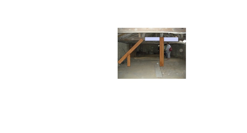

Le passage sous l'entrait est un peu juste au niveau de la hauteur (moins d'un 1,70m).
Sur cette photo (un peu floue), on voit que cet entrait a été doublé (sur les 2 faces).
En ajoutant quelques tiges filetées tous les 50 cm, est-il possible de "raboter" l'entrait d'origine pour gagner quelques centimètres ?

Bonjour Alain
Dommage de toucher à une si belle charpente !
Sinon, tu n'auras pas de réponse sans donner la portée des entraits, leur section et de combien veux tu raboter ces poutres.
L'arrondi des poutres vers la bas est dû à ton objectif ?

Bonjour.
Personnellement, j'éviterai de lui retirer de la matière, d'autant plus que tu veux lui mettre des tiges filetées ce qui risque de provoquer des points faibles.
C'est quand même LE bout de bois qui tient toute la toiture.
C'est lui qui reprend tout le poids du milieu de la faitière.

Merci pour vote participation et vos rapides réponses.
Je ne veux surtout pas modifier cette charpente, on n'a pas tous les jour la chance d'avoir une charpente en coque renversée.
J'aimerai seulement gagner les quelques centimètres qui se trouvent sous les "renforts" (doublage 2 faces).
J'avais envisagé de supprimer seulement la partie que l'on voit sous ces renforts sans les toucher eux-mêmes.
Je n'ai pas les sections en têtes, je n'habite pas encore cette maison pour laquelle je suis en cours acquisition, c'est une question de quelques semaines avant la signature définitive.
Mais de mémoire, les bastaings en doublage/renfort sont de l'ordre de 10 x 25 cm des 2 cotés. Ils sont bien droits, c'est effectivement l'objectif qui semble les rendre courbes.
Par contre les entraits d'origine ont fléchi, et sur la première photo (à gauche), on voit même qu'il y a un point de rupture, et c'est sans doute ce qui a motivé l'ancien propriétaire à doubler ces entraits.
La longueur des entraits est de 6 mètres (de mur à mur).
Charpente : gagner un peu en hauteur sous entrait Entrai10
Sur cette 2ème photo, on voit que celui que j’aimerai "rectifier" est celui du fond qui semble avoir davantage souffert des outrages du temps.
La toiture vient d'être refaite et j'imagine volontiers que ce sont les anciennes fuites qui en sont la cause.

Message  niaproun Mer 3 Avr 2013 - 22:16
Au prix de travaux importants, peut être la solution d'un entrait retroussé, mais c'est vraiment un chantier lourd.
schéma entrait retroussé

Message  vincent91 Mer 3 Avr 2013 - 22:37
Et remonter en bloc la charpente avec des verins, (en rehaussant les murs et la sablière de la hauteur voulue) ce n'est pas envisageable?

Message  J-Max.fr Mer 3 Avr 2013 - 22:42
N'y touche surtout pas.
Gagne tes centimètres au sol. Wink

Message  AlainB Jeu 4 Avr 2013 - 2:01
Merci pour toutes ses suggestions.
Je pense que la solution vient effectivement par le sol.
J'y avais pensé mais je souhaitais conserver l'authenticité de ce sol : 20 cm de terre entre lambourdes + une sorte de gros bacula en chêne au dessus des lambourdes avec une chape terre paille + tommettes en terre cuites.
En somme l'isolation la plus traditionnelle pour ce genre de maison du 15ème et 17ème siècle.
Et l'envie de garder ce sol tel quel me plaisait bien, surtout affectivement (j'allais dire culturellement), sans doute comme une sorte de besoin de sauvegarder un patrimoine.
Par ailleurs, ce grenier est destiné à être aménagé en atelier, non, non pas de bricolage Very Happy , ça c'est prévu dans une dépendance, mais en atelier "artistique" (mot un tantinet prétentieux), peinture, tapisserie, travail des tissus, moulages ...
Il sera donc indispensable d'isoler sous toiture, ce qui déjà va modifier l'apparence générale, sans aller jusqu'à dire dénaturer ... mais c'est un passage obligé. Il nous faudra trouver la finition la plus adéquate. Ce sera un autre débat ...
En supprimant la chape en terre/paille nous pouvons gagner une dizaine de centimètres + les 3 cm de tommettes. La remplacer par un plancher bois.
C'est tout l'intérêt d'un forum comme celui-ci : en posant la question à d'autres, ça nous oblige à affiner davantage notre propre réflexion et à poser par écrit ce qui, sinon, reste une pensée encore vague entremêlée de rêves.
Je me doutais bien que c'était LA solution, mais je ne voulais pas totalement me l'avouer sans avoir d'autres avis, et ensuite le regretter.
Merci pour votre aide.
Les autres hypothèses données sont difficilement réalisables.
Un entrait retroussé est difficilement envisageable avec ce type de charpente en coque renversée : le poinçon est trop épais, et dénaturerait trop fortement le beauté de cette charpente.
La rehausse d'une vingtaine de centimètres des sablières et de la charpente, outre son coût prévisible et prohibitif pour notre budget modifierait également la façade (les chiens assis, pierres d'angles ...) et donc l'équilibre du bâtiment.

Je vois qu'il y a du lourd pour répondre à ce sujet très intéressant. Quelle belle charpente, dotée d’ornementations.
Bon, alors moi j'ai une idée mais ne rigolez pas, hein ?
N'est-il pas possible de supprimer une partie de la poutre verticale en appuyant la poutre faitière par un poteau en appui sur le sol ?
Ce poteau pourrait être reprit par un renforcement du solivage au plancher ? Voir tomber pil poil sur un mur de refend en dessous ?
En effectuant cette opération sur une poutre sur deux, un bel espace pourrait déjà être gagné tout en respectant la charpente, voir même davantage mise en valeur.
Messages : 2213
Points : 3372

oliver67 a écrit:Bon, alors moi j'ai une idée mais ne rigolez pas, hein ?
Pourquoi rire ? Toutes les idées sont bonnes a prendre et cela permet d'envisager plusieurs point de vue Wink
oliver67 a écrit:N'est-il pas possible de supprimer une partie de la poutre verticale en appuyant la poutre faitière par un poteau en appui sur le sol ?
C'est tout à fait faisable techniquement.
Par contre cela demande de travailler sur la charpente ET le solivage du plancher bas. En terme de cout cela devrai être approchant d'une reprise totale du plancher bas.
Le tout demande évidement que l'ensemble des murs, plancher et charpente soit saines et solides
sieben

C'est vrai que tout est faisable pour celui qui a les finances.
Mais ça aurait de la tronche en mettant en valeur l'effet arche de la charpente, un peu comme ça :
Charpente : gagner un peu en hauteur sous entrait Sans_t11

Message  sieben Jeu 4 Avr 2013 - 11:12
ton montage n'est pas bon concernant la partie droite edit >> gauche. Pas facile a expliquer mais la reprise de force est circulaire (contre-fiche sur jambe de force sur maçonnerie qui force vers le haut à cause du petit poteau vertical qui fait levier, puis pousse l'entrait qui lui meme repousse la contre-fiche etc)
EDIT : cela devrai plutôt donner ça
