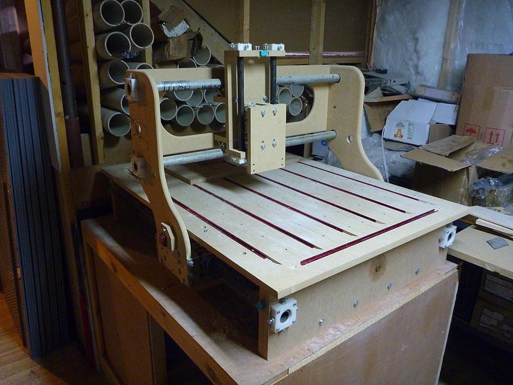

Je suis actuellement en train de réaliser une cnc.
J'ai déja le portique en bois, et maintenant, je cherche une carte de contrôle avec moteur.
J'aimerais également une carte gérant les bouton d'arret d'urgence.
un ami m'a conseillé le produit de http://www.xylotex.com/ mais apres contact avec eux, ils sont en rupture de stock de moteurs depuis un bout de temps et ne parviennent pas a en obtenir.
Il vont mettre en vente leurs carte sans moteurs mais je ne parviens pas a trouver les mêmes moteur ailleurs.
Donc si vous avez une bonne adresse pour une carte 4 axes (XYZ + A) avec moteurs ca m'interesse !!
Merci d'avance.

Sympas ce portique.
Concernant la carte et les moteurs sur eBxx y'a ça, mais je sais pas si c'est bien.

Message  nicotom Jeu 21 Mar 2013 - 15:13
Merci nicephore.
185oz me parrait un peu faible.
J'ai vu un kit chez Automation tech avec des moteurs 425oz.
Ca à l'aire serieux.
Ils présentent les shémas de motage ainsi que la configuration de Mach3 directement sur la page du produit !!
schéma de cablage
Qu'en pensez vous.
En avez vous déja entendu parlé ?
http://www.automationtechnologiesinc.com/products-page/stepper-nema23-4-axis-kits/4-axis-nema23-cnc-kit-36v9-7a425oz-inkl4030

Bonjour J-Max,
Merci pour le lien.
Comme ce projet est ma première cnc, je ne sais pas trop ce qui est a vérifier.
Que peux tu me dire sur ce contrôleur ?
D'avance merci.

Sur ma cn j'ai monté un ensemble de ce type http://www.ebay.com/itm/US-ship-3Axis-Nema-34-Spindle-1600oz-in-Nema23-Stepper-Motor-425-oz-in-CNC-/300878668783? avec linux EMC,et ça me satisfat entièrement.
Tu devrais pouvoir ,au vu de ta macnine , pouvoir n' utiliser que 3 nema 23 et 1 seul transfo.
Evidemment ça reste du "Chinois" , mais , depuis plus de 3 années ça fonctionne sans problème dans mon atelier de jadin.

nicotom a écrit:Que peux tu me dire sur ce contrôleur ?
Simplement que c'est peut-être le meilleur kit du marché à base de carte contrôleur, dans cette gamme de prix.
Tu prends les moteurs avec, qui sont de qualité et à prix raisonnable,
ainsi tu n'as pas d'autre question à te poser que de monter ta machine Wink
