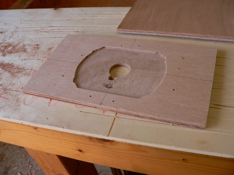

J'ai aussi réalisé l'empreinte de la base de la défonceuse et des deux barres de 8 mm qui, passées dans les trous du guide parallèle, vont servir à solidariser la machine à la table. Pour ce faire , j'ai utilisé un gabarit et une bague de copiage.
Dessus du gabarit :
Dessous du gabarit : rehaussé par des cales collées car sans cela, ma bague de copiage dépassait par en dessous !!!
J'ai également utilisé un "agrandisseur de base" maison car sans cela, ma défonceuse basculait lorsque je travaillais la partie du milieu de l'empreinte :
Je l'ai défoncé pour incruster la défonceuse car sans cela, ma bague de copiage était cette fois ci trop courte et ne prenait plus appui sur le gabarit... ( en fait c'est plus pratique comme ça, ça dispense de caler la défonceuse par d'autres moyens)
Et après deux essais pour être bien sur de ne pas fusiller la table faite chez Pierre , j'ai obtenu l'empreinte que je voulais :

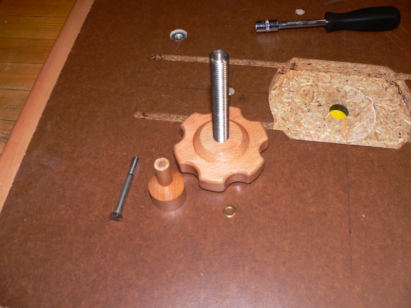

Bon, quelques avancées aujourd'hui sur ma table.
Apres avoir passé la matinée à courir les britorama-merlin, j'avais ce qu'il fallait pour continuer d'avancer....
Tout d'abord, j'ai reçu mes boutons moletés de M&P :
Du coup j'ai pu découper ma tige filetée de 8 :
Et après ébavurage et nettoyage du pas de vis a la lime fine, j'enduis d'un peu de frein filet "fort" et me voilà avec ça :
ou plutôt ça :
Maintenant faut que ça sèche. Mais en tout cas ça va nickel, parce que du coup, forcément, la longueur du filet est pile-poil...
Ensuite, j'ai passé au fondur... un peu tout !!! (c'est la première fois que j'en utilise..)
D'abord l’emplacement fraisé dans l'agglo pour la semelle de la défonceuse, mais aussi toutes les alèses en hêtre, aussi bien sur la table que sur les joues du guide, et aussi le guide en MDF :
et aussi le support de l'"ascenseur" et les cales en CTP :
Voili voilo, ça avance petit à petit !!!

Aujourd'hui c'était un peu Noël, j'ai reçu un cadeau par la Poste :
Et qu'est ce qu'il y a dedans ??
Une flopée d'inserts et une pièce unique "Made in Suisse by Pili" ... C'est pas la classe, ça !! Merci Pierre...
Aussitôt reçue, aussitôt montée !!!
Elle a trop trop bonne mine cette molette en hêtre (vernie qui plus est !!). Il fallait ça pour ne pas jurer avec l'insert également "Made in Suisse" en laiton...
Une petite pièce, qui tourne librement et est fixée par une vis qui s'insère dans la grosse tige filetée taraudée vient appuyer sur la défonceuse pour la montée et la descente, avant de verrouiller les colonnes de la machine.
Voila, j'ai monté toutes les pièces, on peut dire que c'est terminé (une ou deux bricoles à finir), je mets quelques photos de la table en position...
Je suis très content du résultat, ça fonctionne nickel...
