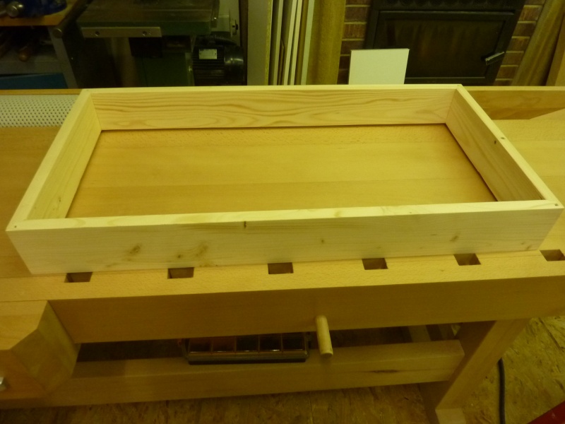

J'ai une super perceuse, et qui me donne vraiment toute satisfaction, mais les deux tiroirs qu'elle dispose sont à la longue devenus un vrai foutoir !!!
Plus qu'une solution, fabriquer deux étagères à mèches !
![Étagères à mèche pour perceuse !! P1040310](https://i.servimg.com/u/f75/16/27/71/45/p1040310.jpg)
ma perceuse avec de chaque côté, un espace qui me titille depuis un sacré moment

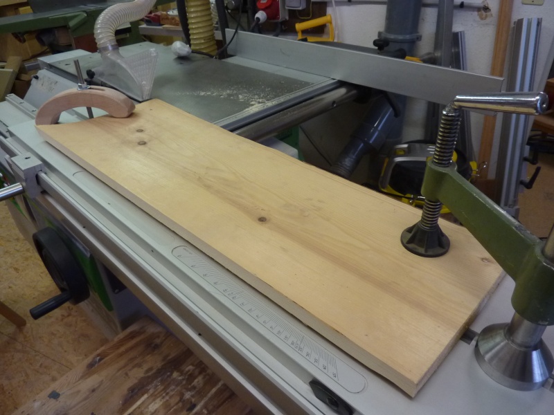

après le rabotage et mise de longueur, je pense à utiliser, mais d'une autre manière, ma fraise à onglet verrouillée !
![Étagères à mèche pour perceuse !! P1040313](https://i.servimg.com/u/f75/16/27/71/45/p1040313.jpg)

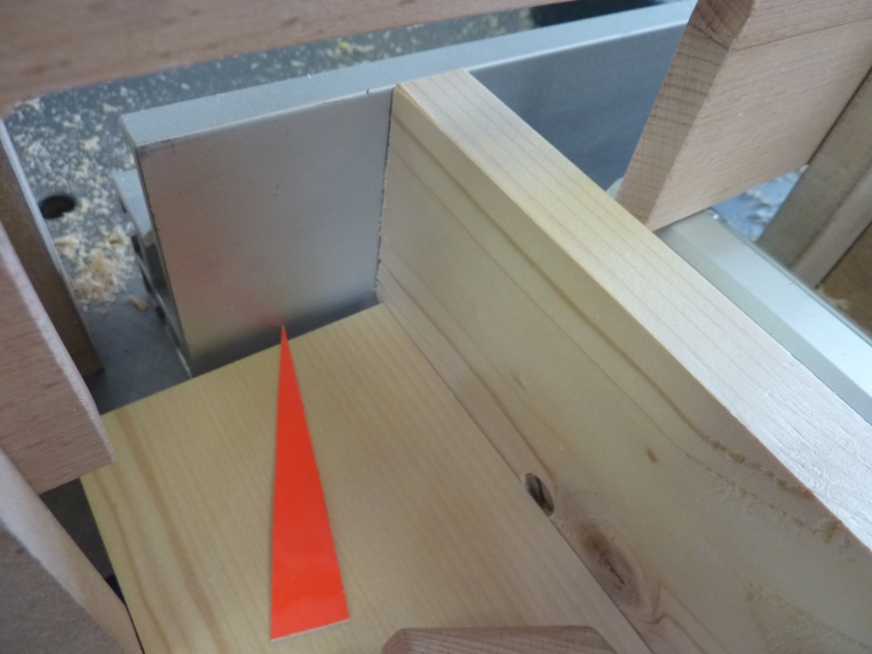

le plan de la fraise et sa formule gm=67,3- (sl/2 ) qui permet de faire déjà un premier réglage de base !
![Étagères à mèche pour perceuse !! P1040252](https://i.servimg.com/u/f75/16/27/71/45/p1040252.jpg)
mise à la profondeur selon cette formule, c'est la première fois que je l'utilise ! on verra ce que cela donne !!
![Étagères à mèche pour perceuse !! P1040314](https://i.servimg.com/u/f75/16/27/71/45/p1040314.jpg)

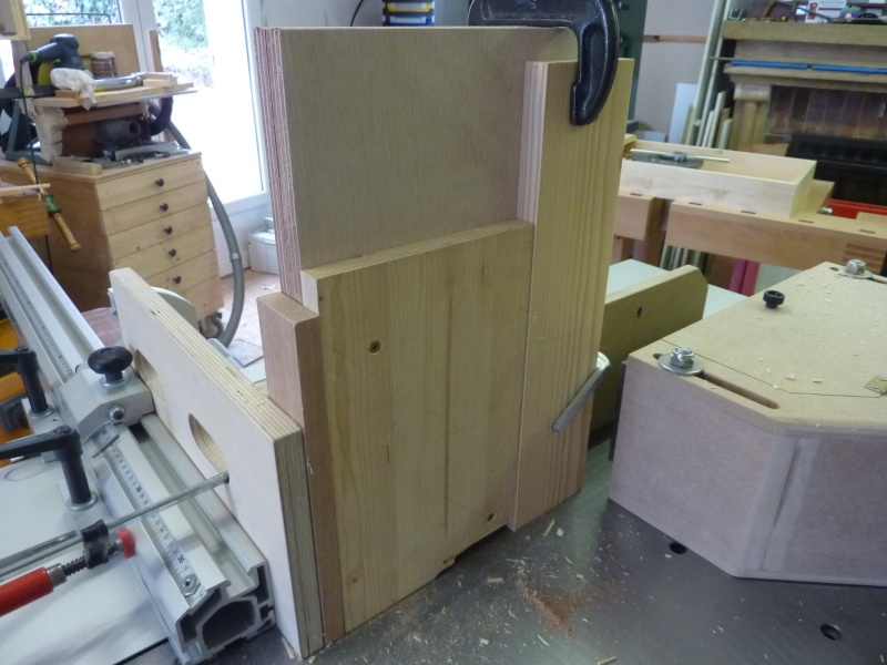

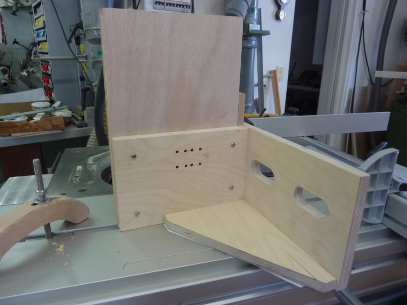

Et je reprends tout le système qui m'avait permis de faire les tenons de mon établi !
![Étagères à mèche pour perceuse !! P1040315](https://i.servimg.com/u/f75/16/27/71/45/p1040315.jpg)
pour cette opération, je me sers du guide de coupe parallèle, il me servira à mettre de longueur mes bois .
![Étagères à mèche pour perceuse !! P1040316](https://i.servimg.com/u/f75/16/27/71/45/p1040316.jpg)
mon bout de bois et mise en appui contre le guide !
![Étagères à mèche pour perceuse !! P1040318](https://i.servimg.com/u/f75/16/27/71/45/p1040318.jpg)
![Étagères à mèche pour perceuse !! P1040317](https://i.servimg.com/u/f75/16/27/71/45/p1040317.jpg)
voilà après un passage, ça a l'air de bien marcher !
![Étagères à mèche pour perceuse !! P1040254](https://i.servimg.com/u/f75/16/27/71/45/p1040254.jpg)
hé oui ! ça marche plutôt bien !
![Étagères à mèche pour perceuse !! P1040255](https://i.servimg.com/u/f75/16/27/71/45/p1040255.jpg)
mieux on pourrait pas !!!

Pour la deuixème opération, le bois doit être usiné verticalement, et surtout bien tenu, seul un gabarit peut être pris en considération pour la sécurité !!
Comme je m'étais fait un gabarit pour des tenons, je vais le reprendre et l'adapter pour mon système !
Moyennant une petite modification, et pour ne pas l'abîmer lui fixer une cale de hauteur suffisante et un martyre !

premier assemblage et tout semble jouer, c'est tellement facile, cette technique d'assemblage .....!! Par contre, j'ai oublié de faire des photos du travail de la feuillure !!
![Étagères à mèche pour perceuse !! P1040329](https://i.servimg.com/u/f75/16/27/71/45/p1040329.jpg)
voilà collé, plus qu'à mettre le fond en ctp de 10mm
