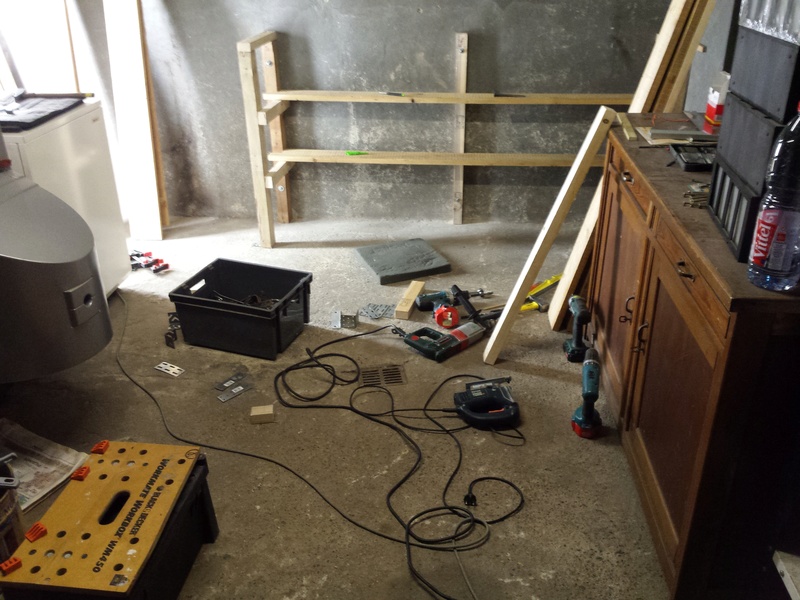

bon la place on l'a,avec un sol pas très plan,des murs pas très droits,
et comme si cela ne suffisait pas,j'ai voulu me débarrasser de certains morceaux de bois très durs de récupe,et ils sont eux aussi tordus
les fameux poteaux en question,juste posés pour mieux visualiser la place que cela va prendre,
pour les mensurations on a L=2 mètres ,profondeur=45 cm ,et Hauteur = (la suite deux mains),

re..........pour la hauteur elle est d'un mètre,il faut encore pouvoir ouvrir la fenêtre,quelques planches de sapin de plus de 4 mètres,
comme il faut aller au plus rapide,j'ai juste marier les planches pour qu'elles jointent le mieux possible,pas de chichi,et avec tout ce qu'elles auront sur la tronche,on ne les verra presque plus,
petit essai pour voir ce que cela donnera,validé on continue,
fixation de deux poteaux,et c'est à la fin que je me suis rendu compte d'une erreur ,j'aurai pus fixer directement les demis chevrons au mur,à l'horizontal pour poser les planches,je n'avais pas besoin de ces deux pieds (on fera mieux la prochaine fois ),
lorsque je revoie cela,je me dis que j'ai gaspillé,
le troisième pied,
et là avec le quatrième pied avec une équerre fixée au sol,+ des planches,
pas très droit ce mur,faudra recouper un peu devant,
essai avec un cinquième pied,
coupe d'une planche,ce qui était en trop à l'avant,
vivement que je puisse bosser dans de meilleures conditions
mise en place du sixième pied,au milieu contre le mur,
j'envoie déjà cela,

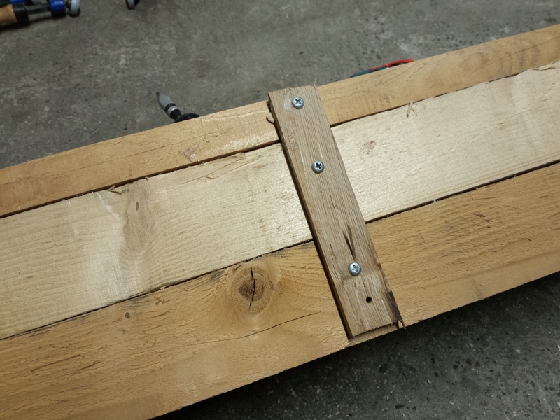

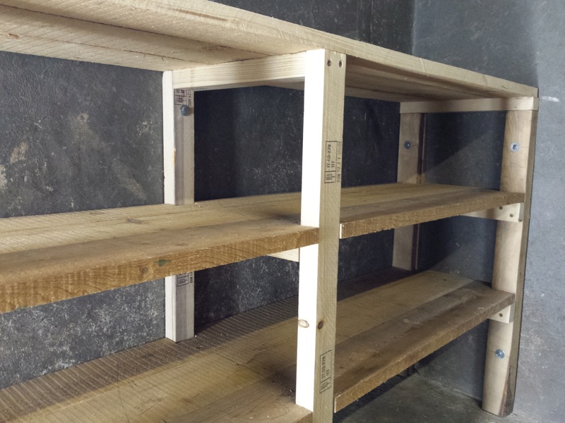

comme il me fallait des équerres,et que j'en avais plus,j'ai pris des bouts de tôles perforées pour en fabriquer,
quelques coups de marteau bien placé entre les deux yeux,ah non ça c'est dans la chanson de Renaud,et pas un coup de marteau mais un coup de clé à molette,il éclata la tête du petit prince de mes deux,
et voila juste ce qu'il me fallait,c'est là qu'on se dit que c'est quand même bien de garder au cas où (par contre au détriment d'un bordel sans nom ),
les planches du fond de chaque rangée sont coupées pour épouser le poteau du milieu contre le mur,
et là le dernier poteau du milieu,face avant,
me suis même amusé à raboté un peu,
mise en place des équerres pour renforcer avec un bout de demi chevron entre les deux poteaux du milieu,vissés à la clé à chocs (c'est la plus petite et la seule à passer entre deux étagères,les visseuses ne passaient pas),
découpe des planches en face avant,pour le pied du milieu,non pas découpe,c'était déjà fait,traçage pour visser la traverse sous les planches,
un petit sur matelas,parce que là c'est bas,
très bonnes les équerres fabrication maison ,ainsi que la visseuse à chocs,
et là c'est finis,
reste plus qu'à remplir,pour le remplissage ça se passe

grosb a écrit:Te laisses pas faire Koko, ils sont tous jaloux de tes visseuses
fallait ty pas mettre en vedette américaine le marteau ?
tout le poids sur les tasseaux et ses vis ; le clou a un vice ?
curieux de savoir qui casserait en premier entre vis et planche si y'avait de grosses charges

comme précédemment,la place on l'a,on fait une simulation "solide bois" au sol,
ma simulation sous " solide
on a les chevrons,qu'on va recoupé dans la longueur,
on recoupe cela le mieux qu'on peut
je m'y suis pris comme un manche sur ce coup là,mais c'est en faisant des erreurs qu'on progresse aussi,
les premiers sont coupés laborieusement,trop de serres joints,à enlever et remettre une fois la scie passée,
j'ai eus l'idée ensuite de brider à un bout avec une chute de bois + vis,pas pu brider l'autre côté pareil,les chevrons n'avaient pas la même longueur,qu'à cela ne tienne,les suivants ont d'abord étés coupés à la même longueur pour brider ainsi de chaque côté (un peu vrillés les chevrons,d'où les bridages de ouf),
même mis un bridage au milieu en dessous,
bon j'envoie déjà cela avant que tout ne se perde dans les profondeurs abyssales du faux rhum,

la suite..........
et cela nous donne de beaux demi chevrons,
ici aussi on a progressé,pas mis de pieds inutiles,directement les tasseaux fixés au mur,
essai des pieds du milieu et de gauches,
mise en place des tasseaux qui supporteront les planches,à la règle+ niveau,
on perce,
on fraise,
et on visse,
et ça prend forme,
quelques bouts de sapin coupés en deux plus tard,on a une belle tripotée de planches,
après quelques mariages subtiles,on essaye,
mise en place du 4ème pied au milieu+tasseaux horizontaux,
la partie gauche fait 60 cm de profond,et la partie de droite ne fait que 50 cm,
j'envoie à nouveau,
on perce,
on fraise,
et on visse,
et ça prend forme,
j'envoie à nouveau,

re.........la suite........je vous avais dis qu'on (ou plutôt je sur ce coup là) avait fait un truc un peu fou,donc le truc de ouf ben c'est que j'ai imaginé ces étagères lourdes N° 2 en fonction de certaines choses que j'allais y mettre,donc environ 117 cm pour le côté droit des étagères sur 50 cm de profond,et environ 90 cm sur 60 cm de profond pour la partie gauche,
la première des choses,
et la deuxième des choses,
cool ça passe et y a même de la marge,au moins là elles ne risqueront pas de recevoir une statue en pierre d'un mètre de haut sur la tronche,chose qui était le cas dans l'atelier à côté,statue en attente de recollage de la tête
on marie quelques planches subtilement,
on recoupe encore quelques planchettes pour la partie avant gauche qui est plus profonde qu'à droite,
ça me plait bien tout ça,plus qu'à mettre quelques vis par ci par là,
et voila c'est finit,reste plus qu'à remplir,et pour le remplissage ça se passera
