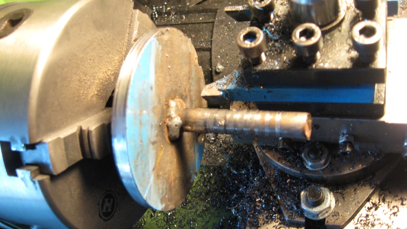

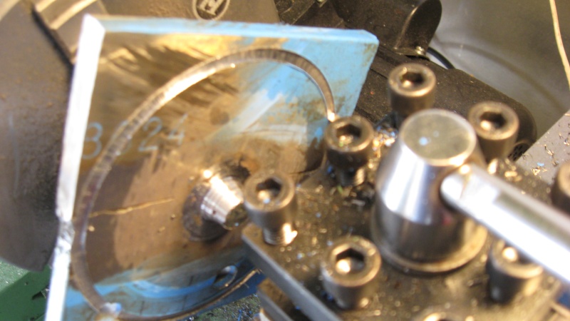

après constatation que la manivelle de l’étau du tour avec ses 2 poignées gênée plus quelle ne rendaient service
décision prise de remédié aux problème....
2 bout de fer plat de 8x50 de récup en bon acier et soudé entre eux
[img][/img]
oups..pas de photo.. perçage et mise en place du rondin de 12 percé à 7mm
et installation sur le mandrin
[img][/img]
ayant cassé la pointe de l'outil ,j'ai du me résigné a passer a la meuleuse pour une découpe presque circulaire.
passage du "ravageur "sais pas le non de l'outils ..pour finaliser un rond presque parfait
c'est nettement mieux et plus agréable à l'oeil ..
et c'est voulant amélioré l'etat visuel de la soudure que la pointe c'est cassée .... je pense savoir pourquoi !!
une erreur que je fait souvent ,meulage et ponçage trop prés de la soudure , en voulant la mettre en place ..cassure ,donc re-soudage ..
je gagne 1 cm de plus en rayon ,mais une manœuvrabilité sans commune mesure
depuis cette photo ;la poignée se trouve re-poncée aux papier de verre 120 et soudure re -poncée
voila la casse !!!
j'ai vraiment du mal a aiguisé correctement
le but et de faire un évidage de la piece sous la poigné pour l'alléger et la rendre plus équilibré
en jaune la partie a évider
voila ..

jacques39 a écrit:promis vous vous moquerez pas de moi
Ce forum n'a pas été créé pour se moquer et j'adore quand on montre les débuts.
C'est d'ailleurs comme ça qu'on s'améliore, montrer nos défauts et les rectifier grâce au savoir des autres et ça ce n'est pas ce qui manque ici.
Ce n'est pas évident de reprendre une soudure au tour mais pas impossible, mais si on n’a pas trop d'outillage, il vaut dès fois mieux prendre un outil HSS pour le faire, c'est plus facile a affuter, les outils a pastille carbure ne peuvent que s'effriter sur de la soudure a cause des chocs.
Une astuce en passant, meuler les soudures au mieux avant d'attaquer au tour pour éviter les gros chocs.
Pour ma part j'emplois des plaquettes carbure pour faire ça.
Un exemple ici pour la fabrication d'une poulie plate de 200mm pour la machine que je suis en train de terminer
Un petit usinage de la soudure, de la première face ainsi que du chant puis alésage a 23,95mm
tu peux suivre le reportage ici sur ce forum

Re: Ça y est mes premier outils ..
Ça faire toujours plaisir de faire des pièces qui "servent"
Une première idée, de centreur d'outil pour ton tour
sur cette image on voit que tu découpe carrément une rondelle en passant à travers la pièce ; ce genre d'usinage n'est pas simple à faire, ça vibre, ça broute, et la hauteur de l'outil peut être une gêne s'il n'a pas un affutage prévu pour (il touche sur les cotés de la rainure). Il est plus simple et moins dangereux de faire comme Philippe, tu coupe au plus près avec une meuleuse et tu usine "normalement" par un chariotage sur l'extérieur jusqu'à obtenir un rond. Comme ça va taper à cause des "pans", la aussi le HSS est préférable, ça supporte mieux les chocs que le carbure. (ou alors il faut des plaquettes amovibles solides, genre à coupe négative prononcée)
Allez encore un petit moletage sur la poignée du grattoir pour l'exercice
et merci de vos conseils
pour répondre a tous ,je ne peut répondre q'u a une seule question a la fois ..je n'ai pas la possibilité de réponses multiples
NAYLS :
n’étant pas équiper d'outils de fraiseuse pour l'instant ,je vais faire pleins de petit trous (4 ou 6mm) pour la forme et faire l’évidement a la fraiseuse pneumatique manuelle et terminer aux jus de coude "lime et papier de verre"
c.phili:
c'est justement cette pièce dont je me suis servi pour copie ,mais visiblement ,ma copie ne ressemble en rien à la votre ,c'est ce que m'as toujours dit mon instit:"
"vous êtes un mauvais copieur"
mon prochain achat sera des outils plus facile a aiguiser , sur ceux a plaquettes ,j'ai vraiment du mal
dh42:
peut pas faire de moletage pour l'instant , pas d'outils et ma CB ne supporte plus le terme..............."achat" ...elle est aux bord du suicide
bricoleux :
avant le passage aux tour de la pièce carré , j'ai souder un axe pour servir :..d'axe de manivelle
après s'il y a d'autres solutions ..........perso ,je connait pas

Salut a tous
Il y a différente façon pour brider un plateau, ça dépend de sa grandeur.
Souder un axe pour le prise en mandrin c'est bien mais c'est vraiment quand je n’ai pas d'autre solution, il faut être sur de pouvoir "souder" et non "coller" sans trop chauffer la pièce sinon quand on usinera le centre du plateau ça risque de travailler un peu.
Si j'ai besoin d'un alésage au centre, je prends un mandrin 4 mors pour monter la pièce en mandrin extérieur, je fais l'alésage pour reprendre au centre après et finir l'extérieur.
Si tu as différents mandrins avec ton tour, ça aide beaucoup, j'ai pas mal de personnes qui me rendent visite et me demandent, pourquoi autant de mandrins ? J'en ai 8 tous différent et ça me permet de ne pas être pris de court dans ces cas là.
