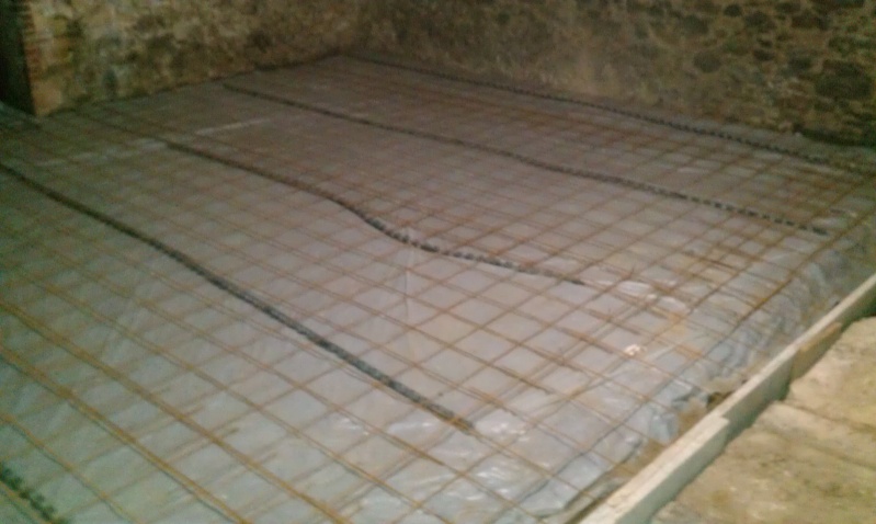

Comme prévu mon atelier commence enfin, je vous avez dit que je mettrai les photos du chantier donc voila voila ![Smile](https://2img.net/i/fa/i/smiles/icon_smile.gif)
Mon atelier va se situer au fond une grange, le sol est en terre battu donc j'ai du décaisser et empierrer par dessus pour assurer une bonne tenu du béton
[img]
[/img][img]
[/img][img]
[/img]
![mon petit atelier :) Imag0310](https://i.servimg.com/u/f15/18/09/39/81/imag0310.jpg)
![mon petit atelier :) Imag0311](https://i.servimg.com/u/f15/18/09/39/81/imag0311.jpg)
![mon petit atelier :) Imag0312](https://i.servimg.com/u/f15/18/09/39/81/imag0312.jpg)

Bonjour , tu aura un belle espace essaye de voir pour passer tes gaines dans la chape sa serra deja sa en moins au mur

Pense aussi à isoler ta dalle, si possible...
Impulson- posteur Régulier
- Messages : 172
Points : 451
Re: mon petit atelier :)
Bonjour Tess.04. 9a doit faire zizire un bel atelier pour bientôt. Belle surface en plus.
Par contre, pourquoi une isolation de dalle pour un atelier ?
Autre chose, tu profites pas de la pose de la dalle pour y faire passer tes réserves techniques pour l'électricité ?

C'est toujours plus confortable d'avoir un atelier que l'on doit un minimum chauffer pour se sentir bien... Raison de l'isolation...

comme le polyane et le trellis soudé sont posés , il est trop tard pour isoler a moins de tout re-demonter !
mais je suis d'accord avec impulsion que c'est un + d'isoler le sol !
A+ patrice

bonjour tess,oui c un plus l isolation,et avec l electricite au sol pourquoi pas quelque tube pvc pour l aspiration? si possible. ou l ecoulement d un lavabo ou autre.

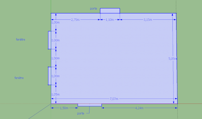

par contre j'aimerai des conseil pour la cloison car il y a beaucoup de possibilité ( prix, durée de vie, simplicité... )

FAis nous un petit plan coté déjà (avec les ouvertures), ça orientera les avis conseils.

voila le plan[img]
[/img]
![mon petit atelier :) 2013-010](https://i.servimg.com/u/f72/18/09/39/81/2013-010.png)

Le moins cher reste un simple crépis/enduit à base de chaux sur les 3 murs présents. Tu as de l'humidité sur les murs, il s'agit de le laisser respirer aussi j'imagine.
Pour le mur de séparation à créer, je ne vois pas comment tu pourrais t'affranchir d'un mur en dur, vu que tu ne disposes pas de base haute pour fixer un quelconque rail à placo.
Une ossature bois pourrais fonctionner.
mob
Tu souhaites réaliser un faux plafond aussi ?
Enfin une autre contrainte, l'humidité car pas chauffé 24h/24. Osb 3 peut être ? Pas sûr.
mob

merci pour vos conseilles. une poutre se situe juste au dessus ou commence le béton donc possibilité de se fixé dessus. ![Smile](https://2img.net/i/fa/i/smiles/icon_smile.gif)

il y a la possibilité de sceller ou autre quelques pannes (avec poteaux) dans le sens des 5.05 ml pour créer un depart d armature pour la cloison et habiller les murs.Mais il est vrai qu une araignée electrique au plafond reste tres pratique,je pense. a voir d autre avis.
