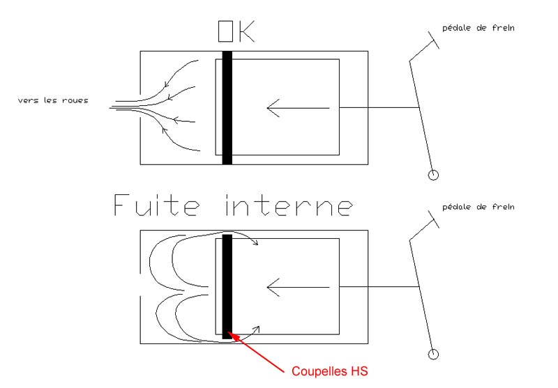

si les joints du maitre cylindre sont morts, au lieu de chasser le lookeed dans le tuyau, le piston du maitre cylindre navigue "dans son huile" et ne pompe rien.
quad  Mc10
la pédale est molle si les purges sont ouvertes ?

quad  P0036_13
quad  P0037_11
peut tu me dire que joint faut que je change stp merci

Message  dh42 Mer 30 Juin 2010 - 14:08
Bonjour lorzin
Malheureusement, depuis pas mal d'années, on ne trouve plus de joints (coupelles) pour réparer les maitres cylindres et cylindres de roue/étrier.
Ça a été interdit pour raison de sécurité, trop de risques de se retrouver sans freins si ce n'est pas fait dans les règles de l'art. C'est un peu de la chirurgie, tant par la délicatesse et la fragilité des coupelles mais aussi car il faut une propreté absolue ; le moindre corps étranger et c'est mort !
Dans ton cas, il semble que tu ne puisse faire autrement que de changer le maitre cylindre.
