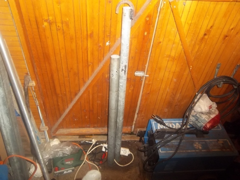

Bonjour a tous cette fois je vous présente une barre de remorquage de ma fabrication personnel. Cela peut être très utile quand on a plusieurs voiture est qu'une tombe en panne une dépanneuse coûte chère et faut avoir l'assurance pour bien sur faut une voiture avec attelage. La barre serra démontable et constituer d'une tête de lapin , un morceaux de profiler carré de 60 mm , tube rond de 47 mm ext 41 int , tube rond 40 ext 36 int et un rond de 12 deja pliée .
Alors commençons par les deux tubes aucune coupe na été faite ses de la récup de chantier merci les maçons
Installation d'un manchon sur le petit tube il y avais une petit barre soudée en la dessoudant j'ai été un peu trop gourmand avec la meul d'aileurs comment faite vous pour dé soudez proprement sans morde la pièce . Il est tenu par 3 point de soudure de chaque côté
Gros plan sur la soudure pour l'attache de la manille
Petit assemblage a blanc
Passons a la tête de lapin
Perçage a M12
Montage de la tête pas 2 boulons M12
Préparation pour la soudure de la tête est d'un morceaux de tube
Soudure faite mais j'ai un gros doute niveaux solidité j'ai pourtant mis 12 baguette 2.5 pouraire ses deux soudure devrais je encore soudée mais avec de la 3.2 pas assez de puissance pour la 4 faus que j'aille les chercher chez mon grand père sinon
La barre presque terminer manque plus que le bleu
Merci de vôtre aide Barre réaliser en 100% récup

bonne idée ,juste une remorque ,il est obligatoire que sur la barre il y ai un amortisseur pour éviter les accoups entre les 2 véhicules

Salut Thomas,
Nico voulait dire qu' il faut un système d' amortissement entre les barres (tubes).
Pour la tête, si tu n' as pas confiance (entre nous je trouve la soudure peu pénétrante), tu pourrais souder cela:
Gérald.

Bonjour gérald pas mal l'idée de la cornière en renfort je ferrais surement comme cela je trouve sa difficile de soudée du tube sur du plat a plat

exactement c'est un amortisseur qui se trouve au milieu de la barre.et ta soudure est pas trop pénétrante pour la solidité.

tu devrais décaper le galvanisation avant de souder, un léger coup de meuleuse suffit.

tu n'as pas peur que le rond de 12 ne se "détorde"?
12 mm ça me parait juste... et quand on tracte une voiture ça ne fais que des a-coups...

Bonjour rémi pour le rond j'avais que sa je l'ai récupérer deja plier en u sinon je me demande comment j'aurais plier du plus gros sans presse

BONJOUR , aujourd'hui j'ai fais les renforts comme il me ma était conseillée , les renforts sont de la cornière 40*40 ep 4 . Je n'ai pas de photo de la coupe je n'est pas pensée a en prendre mais rien de bien sorcier, fini le blabla place au image , demain j'effectue le test pour voir si elle tient ou si c'est un échec . La peinture serra appliquer quand il ferra chaud

Tu t'es renseigné sur la législation à ce niveau (loi et assurance)?
Parce que si ta barre casse et que la voiture que tu tractes provoque un accident ton assurance ne prendra pas en charge les dégâts..
Si c'est matériel ça va, mais si c'est un dégât humain ça peut coûter cher.

déjà la barre doit être homologuée ça commence mal...

Bonjour madmax après une petit recherche les barres maison sont interdite mais quand on vois c'elle du commerce on a envi de pleurer tellement sa a l'aire de manquer de rigidité , et j'ai lus qu'il fallait le permis E mon grand père le possède. Tout se qui est corde , chaîne , sangle sont bien sur interdite
