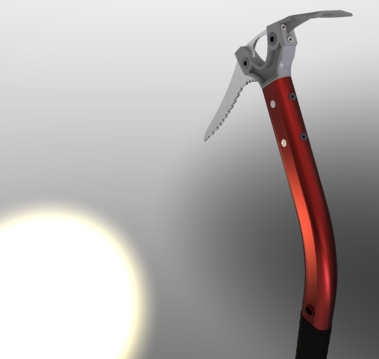

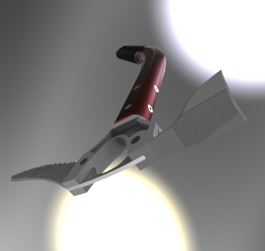

Voilà ceux qu'on prévoit de faire. Les lames sont en titane grade 5, les tubes en alu 6061-T6 et les pièces usinées en alu 7075. Le reste est en inox.
Réalisation de piolets traction Untitl17
Réalisation de piolets traction Untitl18
Réalisation de piolets traction Untitl19
Réalisation de piolets traction Untitl20
Et une petite vue de l'intérieur:

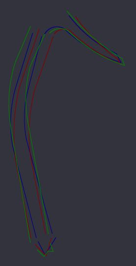

Pour la géométrie, ça n'a pas été laissé au hasard... Plutôt que de se croire plus malin, on a choisi la solution la plus sûre en copiant ce qui se fait déjà. Pour ce, on a décalqué le profil de trois modèles du marché et on a dessiné le nôtre par dessus.

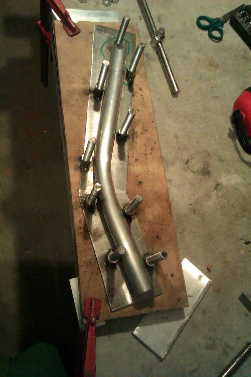

On a commencé la fabrication par le cintrage des tubes. Avec une cintreuse très moderne lol! ...
Réalisation de piolets traction Dscf8311
Et une petite vidéo de l'opération:
On a aussi commencé un outillage pour écraser les tubes. La suite la semaine prochaine...

Tu as mis du sable pour cintrer les tubes ?

Julien: Non pas de sable, à froid et à sec.

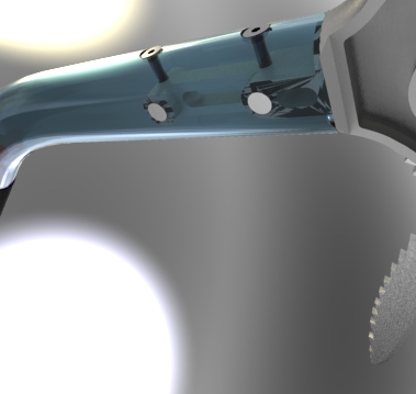

Pour la fixation en bout, c'est effectivement assez critique... Voilà le principe:
Réalisation de piolets traction Untitl23
Bon, sur ce rendu on n'y voit pas très clair, d'autant plus que KeyShot à fait des facettes noires un peu bizzares...
les facettes c'est parce qu’il n'y a pas de jeu entre tes surfaces. What a Face
je m'en suis rendu compte sur le carbu.
si il y a contact ou interférence ponctuelle ça donne ça.
selon les réglages ta pièce est plus ou moins facettisée, moi je travaille avec des paramètres très fins pour de petites pièces détaillées, peu de jeu suffit à régler le problème.
