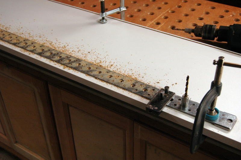

Caissons de cuisine, placards, charnières, étagères... toute leur quincaillerie est basée sur le système LS 32 (perçages au pas de 32 mm ou multiples de 32 mm).

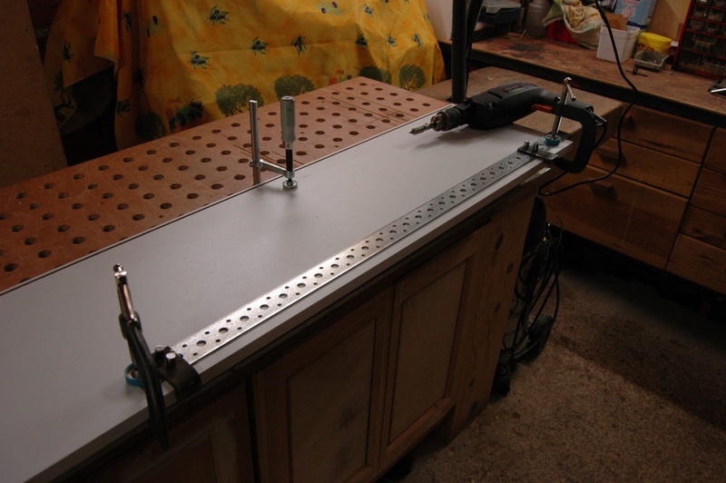

Je cogitais depuis un moment sur un gabarit pour faciliter les perçages de charnières et d'étagères lorsque j'ai trouvé en GSB des fers plats percés avec cet écartement, vendus en 1 m et 2 m.
Voilà le prototype bricolé un week-end avec des chutes. Il sera refait en plus "net" mais il est déjà opérationnel comme celà.
Il comporte :
- 3 butées (2 pour les bords avant/arrière pour placer le perçage à 37 mm du chant ; 1 pour se caler à partir du bas (ou du haut, au choix)
- un "canon de perçage" de 5 mm avec un épaulement de l'épaisseur du fer plat
- 1 butée de profondeur à visser sur le foret
- 4 tétons se vissant sur la règle pour fixer les butées.

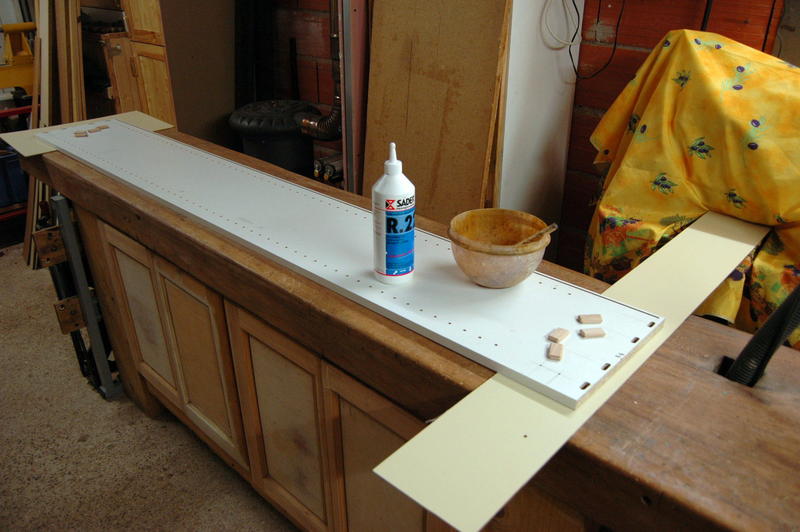

Mais d'abord, voici une méthode comme une autre pour fabriquer des caissons à partir de tablettes de mélaminé en 18 en diverses largeurs.

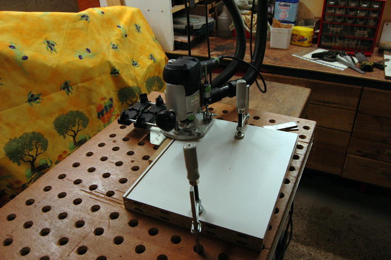

Assemblages par dominos
Une plaque d'alu sur la semelle pour réduire la hauteur de fraisage à 9 mm et placer le domino au milieu du chant)
Rainurage
Aide au repérage des trous pour des charnières à recouvrement (des gabarits en perspective pour s'éviter le traçage)
Perçage borgne
Perçage des trous des étagères
Et c'est parti pour la série : poser-percer; poser-percer...!
La règle n'est pas assez longue ? Il suffit de se poositionner sur un des derniers trous percés et refixer la règle grâce aux 2 butées de bordure
Pour le côté arrière (contre la rainure), on repart du même bord que la première fois (il suffit de dévisser les tétons et retourner les butées).
Et c'est reparti pour une nouvelle série
Encoches des étagères à 37 du bord (puis découpe pour enlever la largeur prise par le fond)
Découpe des dominos 8x40
Collage
Et un caisson, un !
PS. On y voit aussi les étourderies, comme le fraisage de la traverse haute rebouchée avec 4 dominos...) Pour un cellier, ça passe.

pas mal ton gabarit , mais avec un foret le melaminé n'eclate pas trop ?
pour faire ce travail là ,il y a quelques temps , j'ai fais le gabarit de santé qui va tres bien aussi !
A+ patrice

Oui, à quelques dixièmes près.Marty a écrit:Sympa ton gabarit sinon!C'est un pas de 32mm ?

C'est vrai que le système de rail perforé est cher pour ce genre de travail.En revanche ,son calibre pour percer les assemblages est pas mal!

Oui, avec le foret, j'ai quelques éclats.
J'ai bien essayé de le reproduire, ce gabarit Santé, mais mas butée à ressort avait un peu trop de jeu et du coup les espacements manquaient de régularité.

zapetou a écrit:dans quel rayon et quelle gsb tu a trouvé ses fer plat percé?
Le rayon "ferraille" où se trouvent les plats, ronds, cornières, baguettes acier, alu.

sympa et bien pratique, ce gabarit prépercé aux bonnes dimensions.
je connaissais ces fers perforés, mais ignorais qu'ils étaient percés à 32 d'intervalle.
au passage, 37 du bord, c'est une norme aussi ?

"au passage, 37 du bord, c'est une norme aussi ?"
Oui,norme BLUM(pas seulement d'ailleurs) si mes souvenirs sont exacts.

Il n'utilise pas sa domino pour faire les trous des taquets d'étagère, il se sert du rail pour l'assemblage des caissons.
