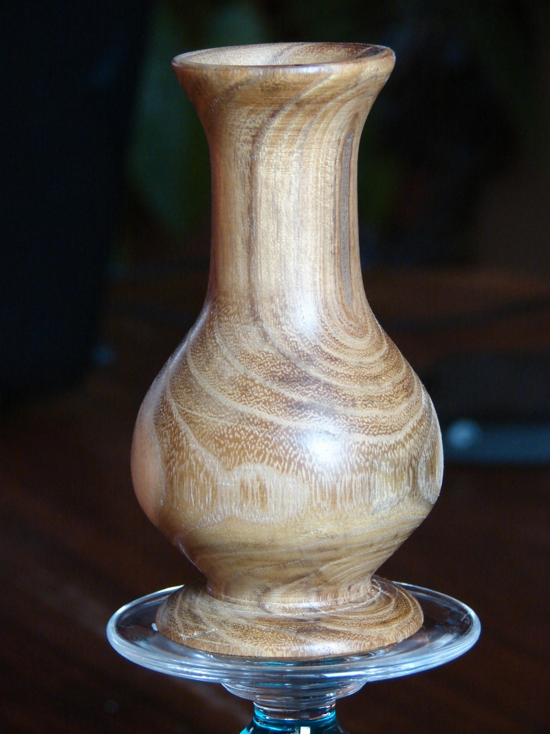

voila apres deux ans un peu cahotique j'arrive à tourner certains
objets en bois et voici quelques photos de mes
realisations de debutants
la premiere, un pied de lampe en sapin,
la deuxieme, un bol en neflier du japon,
la troisieme, un petit vase en acacia,
La cinquieme un petit bol en platane
la quatrieme, une petite boite en chene vert
bonne soiree a tous

Salut Ricdefre,
bravo c'est bien déjà !!
Sur la première photo on voit un œuf à l'intérieur, comment as-tu procédé?

Bonjour Fabien,
L’œuf en question est une pierre trouve sur une plage,
Je l’ai rentre à l’intérieur du pied de lampe en force, et il
Sert surtout de contre poids et rend le pied plus stable
Bonne journee

avant de lancer les critiquer permet moi de te dire que tu a de belle réalisations bien proportionné avec un certains gout artistique
mais il y a quand même quelque petit défaut dans la réalisation
si tu me le permet je trouve que le fond de tes gorges n'est pas tranché,elle sont trop douce ,pas assez marqué
soit tu les fait arrondi mais plus profonde avec un angle plus fermé soit tu fait des V
le petit pot et la boite a anneaux prisonnier en est un exemple
affine aussi le travail à la gouge,sur le soliflore la jonction avec le pied n'est pas propre et accentue le ponçage
quel finition emploi tu?
je ne cherche pas a te vexer mais a t'aider
