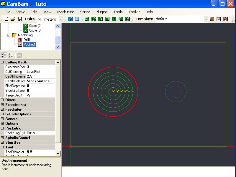

L'image ci dessous est une capture d'écran de CamBam. J'ai dessiné le rectangle et les 2 ronds directement dans le logiciel sans passer par une CAO.

Définition d'un perçage
Dans ce logiciel, il suffit de cliquer sur la forme 2D, puis sur un bouton "perçage". Ensuite, on règle les différents paramètres de vitesse de coupe, de profondeur etc … une partie de ces paramètres sont visibles dans la partie gauche de l'écran. Dans le cas présent, je dis à la machine que le 0 en Z est à la surface de la pièce (stocksurface = 0), que je perce à 10.2 de profondeur, que j'utilise le mode perçage en spirale à la fraise pour faire un trou de Ø 12 avec une fraise de Ø 5.5mm ; il y a bien sur un tas d'autres paramètres, mais ça ne rentre pas dans l'écran. La vue représente la trajectoire de la fraise en 3D
du dessin à la piece - CN, Du dessin à la pièce (débutants) Cb311
Même principe pour usiner la forme de gauche, mais cette fois ci je choisirais un usinage de "poche" après avoir sélectionné la forme 2D.
du dessin à la piece - CN, Du dessin à la pièce (débutants) Cb411

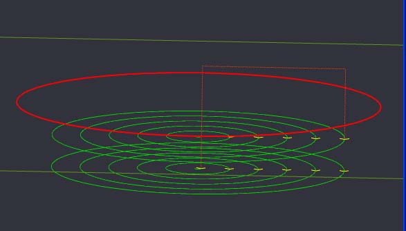

Cette fois ci, la fraise (toujours la même) vas faire plusieurs passages pour enlever la totalité de la matière.
Comme on le voit dans les paramètres de cet usinage le 0 en Z est toujours à la surface de la pièce, la profondeur à atteindre est de –5 (donc on creuse de 5mm dans la pièce) et la passe maxi est de 2.5mm ; le logiciel générera donc 2 passes pour atteindre les 5mm.
vue en perspective
du dessin à la piece - CN, Du dessin à la pièce (débutants) Cb510
On vois bien les 2 passes de 2.5mm chacune, ainsi que la matérialisation du déplacement en rapide (pointillés oranges). Le cercle rouge représente la surface de la pièce.

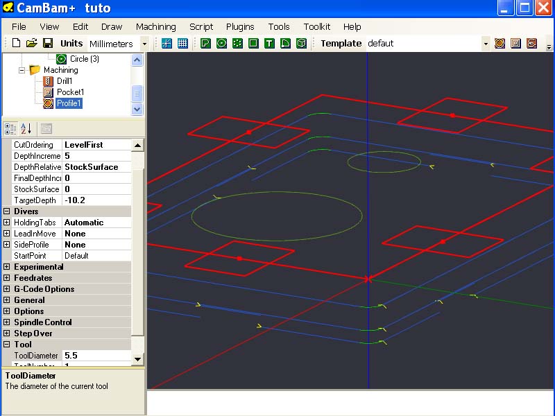

Et enfin, la découpe du contour, toujours le même principe, on sélectionne la forme et on choisit la fonction d'usinage appropriée ; ici une fonction "profile".
du dessin à la piece - CN, Du dessin à la pièce (débutants) Cb610
On peu bien sur déterminer de quel coté du trait doit passer la fraise ; les rectangles avec un point au centre représentent des "tabs", autrement dit des zones de la pièce qui ne seront pas découpées jusqu'au bout afin que la pièce reste en place, maintenue par ce reste de matière.
voilà le contour vu en perspective (j'ai volontairement effacé les trajectoires des autres usinages pour la clarté)
du dessin à la piece - CN, Du dessin à la pièce (débutants) Cb710
comme je creuse jusqu'à 10.2 mm de profondeur en demandant une profondeur de passe maxi de 5mm, j'aurais 3 passes, 2 de 5mm et une dernière de 0.2mm. Sur la vue en perspective, on voit bien la remontée de la fraise au niveau des "tabs".

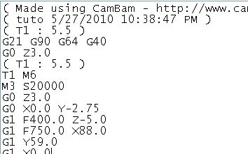

Il est maintenant possible de générer le programme d'usinage, autrement dit le G-Code qui vas être lu et exécuté par le programme qui pilote la machine. Le G-Code est crée automatiquement par la FAO, et peut être édité manuellement, c'est un fichier texte à la norme ANSI (attention, ce détail est important, ne pas utiliser de codage UTF-8, Mach3 n'aime pas)
en voici un exemple partiel:
du dessin à la piece - CN, Du dessin à la pièce (débutants) Cb810
M3 = mettre la broche en marche à 20.000 tr ( S20000)
se déplacer en rapide (G0) à la position Z=3.0
se déplacer en rapide à la position X=0 Y = -2.75
Avancer en vitesse d'usinage (G1) à 400 mm/min (F400) jusqu'à Z=-5, puis usiner à la vitesse de 750 mm/min jusqu'à la position X=88 ….

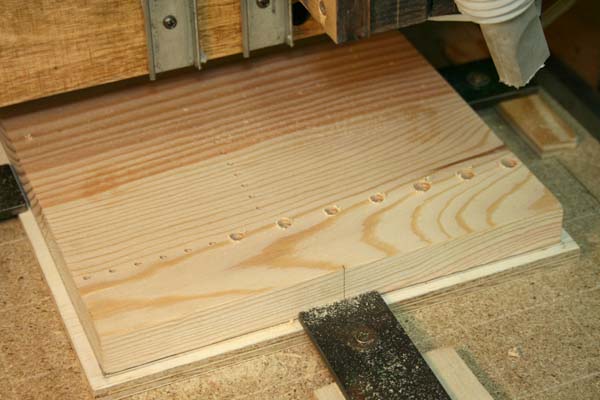

La première pièce est constituée de 3 chutes de lames de plancher collées ensembles et collées sur un bout de CP de 10 mm. Elle constituera le "casier à fraise".
La pièce sur la machine.

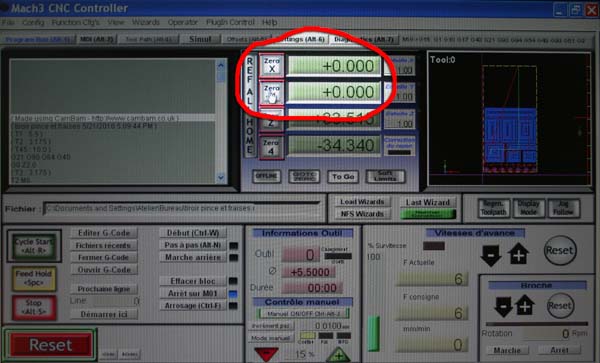

Le 0,0 en X et Y de la pièce est à l'angle inférieur gauche du rectangle jaune en pointillé, qui matérialise la pièce. Le 0 en Z est à la surface de la pièce. (définis dans la FAO)
Première chose, faire correspondre le 0,0,0 pièce avec le 0,0,0 du programme (du dessin)
du dessin à la piece - CN, Du dessin à la pièce (débutants) Cb1110
Il n'est pas nécessaire d'être précis au 1/100 ieme, je me positionne à l'œil à l'aide de cette fraise cassée reconvertie en pointe de centrage. Ici je positionne ma pige au point 0,0 (X Y) de ma pièce.
Puis mise à 0 des axes X et Y

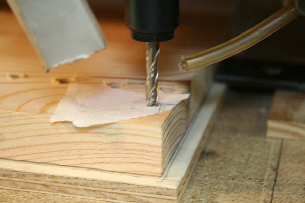

Maintenant, il faut monter la fraise et faire le 0 en Z
Pour cela, j'utilise une simple feuille de papier ; je rappelle que ce n'est pas de la mécanique et qu'une précision de 0.05 mm est suffisante.
du dessin à la piece - CN, Du dessin à la pièce (débutants) Cb1310
Fraise arrêtée, je descends doucement tout en promenant la feuille sous la fraise, quand ça commence à coincer la feuille, je sais que je suis à environ 5/100 de la pièce ; Pour faire mon 0 en Z, il me suffit alors de cliquer sur le bouton de mise à 0 de l'axe Z. (cette mise à 0 du Z devra être faite à chaque changement d'outil, étant donné que la longueur des outils est variable)

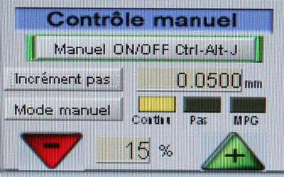

Le logiciel de contrôle permet un déplacement très fin grâce à un système pas à pas réglable.
Sur la photo, on voit que le réglage est de 0.05 mm / pas. Donc la fraise se déplace de 0.05 mm chaque fois  que j'appuis sur la touche descente.

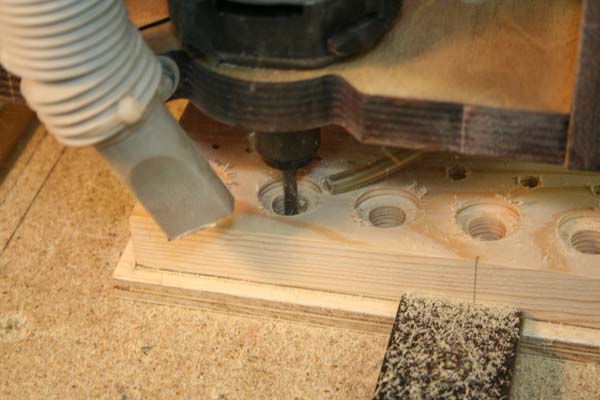

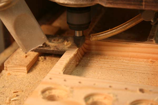

Et c'est parti pour l'usinage, maintenant tout ce que j'ai à faire, c'est à changer de fraise quand le programme le demande, et à faire la mise à 0 du Z pour la nouvelle fraise.
La suite en image.
du dessin à la piece - CN, Du dessin à la pièce (débutants) Cb1510
du dessin à la piece - CN, Du dessin à la pièce (débutants) Cb1610
du dessin à la piece - CN, Du dessin à la pièce (débutants) Cb1710
du dessin à la piece - CN, Du dessin à la pièce (débutants) Cb1910
et toujours, la mise à 0 en Z à chaque changement de fraise

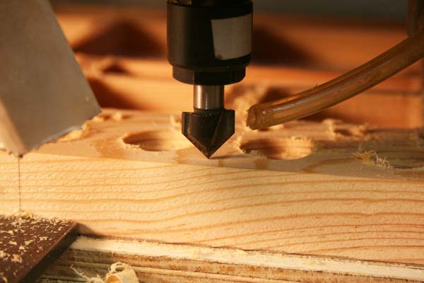

du dessin à la piece - CN, Du dessin à la pièce (débutants) Cb2010
Chanfreinage des bords (et ébavurage par la même occasion )
du dessin à la piece - CN, Du dessin à la pièce (débutants) Cb2110
du dessin à la piece - CN, Du dessin à la pièce (débutants) Cb2210

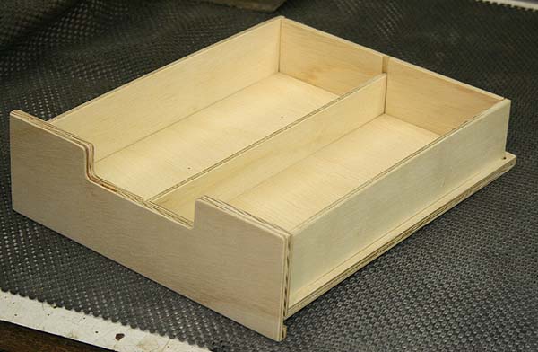

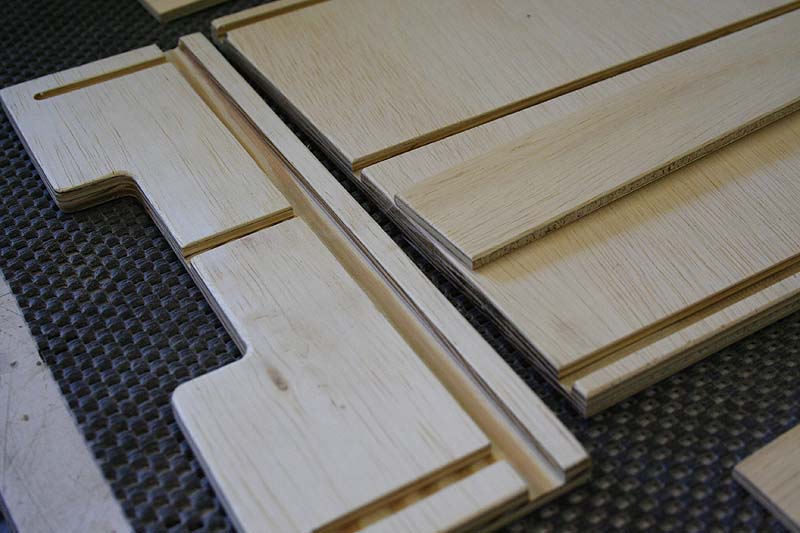

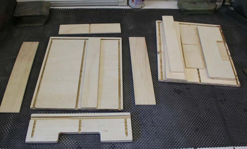

Les pièces des 2 autres tiroirs ; la face avant du tiroir porte fraise est la même que celle des autres tiroirs, mais sans les 3 rainures verticales.
du dessin à la piece - CN, Du dessin à la pièce (débutants) Cb2410

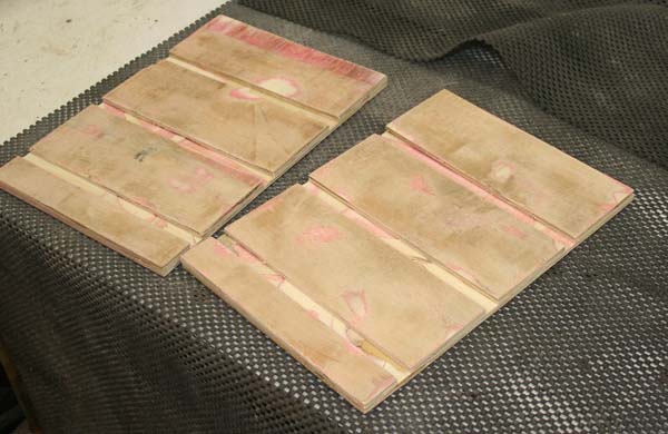

Les pièces ont été découpées à la scie circulaire, les rainures et la découpe du passage de la main sont, bien sur, fait à la CN
du dessin à la piece - CN, Du dessin à la pièce (débutants) Cb2510
du dessin à la piece - CN, Du dessin à la pièce (débutants) Cb2610
Montage collé et encastré dans les rainures. Finition lasure incolore sauf pour les façades qui sont cirées.
et enfin, ce qui servira de glissière, du CP de 10 Chinois (les restes de la caisse de mon tour)
3 rainures à la CN et un peu de paraffine.
du dessin à la piece - CN, Du dessin à la pièce (débutants) Cb2710
Et voilà, y a plus qu'à ranger …….

J'essaye de me familiariser avec tout ça et je suis donc tes différents tutos.
j'ai créé une pièce sous SW, ouverte sur cambam, donnée les différents usinages comme sur ton tuto. Mais n'ayant pas encore de CNC, je teste avec cutviewer (merci pour l'info) mais celui-ci me dit toujours : "invalid floating point operation".
je ne sais pas si il y a un zéro à faire comme tu fais dans le tuto ...
beni

ça y est j'ai trouvé !
merci ! (j'avais pas fini le tuto ...)

Message  beni Ven 11 Avr 2014 - 20:40
encore moi ... décidément ... il est un peu con sur les bords ce type ! et au milieu c'est pire !!  scratch
je me posais des petites questions que je ne suis pas arrivé à résoudre (je ne sais pas si on peut simuler des chanfreins ou congé avec cutviewer):
- quand tu veux faire un chanfrein par exemple, j'ai vu que tu utilisais une fraise à écrire (je crois que c'est le bon terme), tu coups, tu mets 0 dans le diamètre de la fraise en faisant un contour et tu descends de ce qui t'intéresses ?
peut-on utiliser une fraise de défonceuse à chanfrein à roulement de diamètre 8 par exemple, virer le roulement, et faire un contour extérieur en descendant de ce qui nous intéresse ?
est ce que dans les 2 cas on obtiendrait le même résultat ?
et du coup pour un congé je ne verrais que la 2ème solution à part d'avoir peu être une fraise spéciale non ?
beni
beni
Messages : 727
Points : 1786
Localisation : Guyane
du dessin à la piece - CN, Du dessin à la pièce (débutants) Empty Re: CN, Du dessin à la pièce (débutants)
Message  dh42 Ven 11 Avr 2014 - 21:20
Si, mais il faut faire une petite bidouille car Cambam ne sait pas transmettre les infos pour les fraises coniques à CutViewer.
Je vais ajouter la manip à la suite du post sur la trad de la doc de CutViewer ... dans un moment Wink
Pour les chanfreins, en fait je fais un petit dessin pour savoir de combien je dois décaler ma fraise par rapport au tracé et de combien je dois la faire descendre en Z.
Il ne faut pas que la "pointe" de la fraise soit alignée avec le tracé, sinon ça ne le fait pas si la fraise n'est pas pointue, et même si elle est pointue, à la pointe la vitesse de coupe est nulle, et ça coupe mal.
exemple ici avec une fraise à 90° (pour chanfrein à 45°), le plus facile ; si tu te décale de X mm du tracé, tu dois descendre de la même valeur pour être juste tangent au rebord de la pièce, donc il suffit d'ajouter la largueur du chanfrein voulu à la valeur Z pour être OK.
décalage de 4mm du contour, descente de 4 + 1 mm en Z = chanfrein du 1 mm
du dessin à la piece - CN, Du dessin à la pièce (débutants) Fraise10
Dans ce cas, pour un contour, tu donnera un Ø de fraise de 8mm, afin qu'il te décale le parcours de 4mm. (le rayon de la fraise)
Avec les fraises coniques utilisées pour faire un chanfrein, il faut essayer d'utiliser le plus grand Ø de la fraise pour avoir la meilleure qualité de coupe possible.
Oui, il faut juste faire gaffe que l'axe du roulement n'accroche rien, donc avoir assez de place en dessous, et un dégagement suffisant de la fraise en hauteur lors des mouvements en rapide (plan de dégagement)
Pour les congés et les rayons, il est aussi possible de les faire en utilisant une fraise hémisphérique et l'option de profilage des bords ; pas toujours simple à mettre en place, ni très rapide en usinage, mais très efficace et directement simulable sous CV, car Cambam passe bien les infos pour les fraises hémisphériques.
http://www.atelier-des-fougeres.fr/Cambam/Aide/cam/SideProfiles.htm
