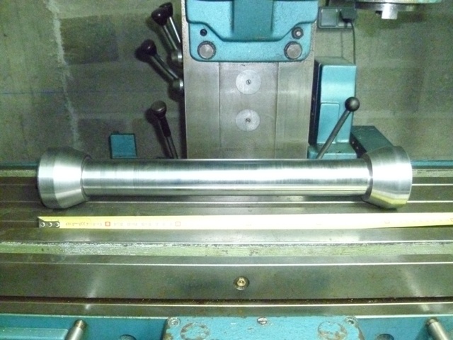

Message  xav58 Mer 16 Jan 2013 - 21:03
j ai attaqué la construction de la potence .... cheers cheers
on commence par le pivot Very Happy
j etais vraiment juste en entre pointe drunken mais c est passé !! Very Happy
une potence d atelier  - Page 2 P1020414
une potence d atelier  - Page 2 P1020415
une potence d atelier  - Page 2 P1020416
une potence d atelier  - Page 2 P1020417
une potence d atelier  - Page 2 P1020418
voila ... tout neuf !! Very Happy Very Happy

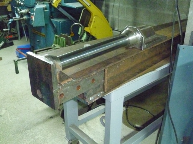

Message  xav58 Jeu 17 Jan 2013 - 21:49
une petite suite ..... cheers cheers
toujour avec de la recup .....
une potence d atelier  - Page 2 P1020421
une potence d atelier  - Page 2 P1020422
une petite soudure ..... Very Happy Very Happy
une potence d atelier  - Page 2 P1020423
une potence d atelier  - Page 2 P1020424

Message  zarok Jeu 17 Jan 2013 - 22:32
Bonjour , wahoo du beau boulot qu'elle épaisseur la tôle ?
zarok
zarok
Messages : 835
Points : 1940
Age : 28
Localisation : DUNKERQUE 59
une potence d atelier  - Page 2 Empty Re: une potence d atelier
Message  xav58 Jeu 17 Jan 2013 - 22:43
merci zarok drunken
c est de la petite tole de recup ........... 20 mm d epaisseur jesors
xav58
xav58
Messages : 227
Points : 772
Message  zarok Jeu 17 Jan 2013 - 22:49
A peine lol! dire que j'arrive a récupérer que de petit morceau en 5 mm Rolling Eyes

Message  c.phili Ven 18 Jan 2013 - 16:25
Bien beau boulot, mais en 20mm, ça va tenir ça??? scratch lol!

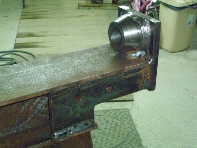

Message  xav58 Ven 18 Jan 2013 - 19:33
ce soir on attaque le poteau ...... Very Happy Very Happy
une potence d atelier  - Page 2 P1020425
une potence d atelier  - Page 2 P1020426
une potence d atelier  - Page 2 P1020427
une potence d atelier  - Page 2 P1020428
une potence d atelier  - Page 2 P1020429
cheers cheers cheers

Message  gauthier13 Ven 18 Jan 2013 - 20:26
en plus des épaisseurs un peu fines, je trouve que les soudures sont vraiment pas grosses Smile Smile
dire que je dois en faire une pour mon atelier...maintenant je ne vais plus pouvoir le présenter sur le fofo !! j'vais avoir l'air malin moi Wink Wink
super taf anyway !!
