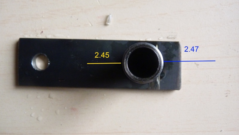

lever de bonne heure ce matin ,et trouvant le temps long avant le boulot
petite bricole ;pour fixer un éclairage ................................ma vue baisse ou c'est les bésicles qui vont plus lol!
perçage à 13 d'un rondin de 18 pour introduire l'axe d'une lampe d'architecte et c'est là , que je me suis aperçu que le mandrin du tour n’était pas centré
1er essai de la mise en place de la poupée fixe avec mèche
j'ai 2 /10 eme d’écart:
sur la photo pas visible ;mais a l'oeil nu affraid ça se voit !!
[Achat tour] Bientot il sera là !! - Page 3 P1060246
la pièce qui remplace l'articulation de la lampe ........peinte Very Happy
[Achat tour] Bientot il sera là !! - Page 3 P1060247
qui va aller là ..
[Achat tour] Bientot il sera là !! - Page 3 P1060113
question :
comment procéder pour centré le mandrin ;sachant que je n'ai aucun outils pour le faire
merci d'avance pour vos solutions
Jacques

Message  Dan32 Jeu 31 Jan 2013 - 16:05
Salut Jacques,
Si je lis bien: 2,45 - 2,47, ce n'est pas 2/10 que tu as, mais 2/100, c'est déjà moins grave.
A mon avis, ce n'est pas le mandrin que tu dois centrer, mais plutôt la poupée mobile, (dans le cas où tu as mis la pièce dans le mandrin et la mèche dans la poupée mobile). les pros t'en diront certainement plus.
@+ Dan.

[Achat tour] Bientot il sera là !! - Page 3 Empty Faux rond mandrin
Message  koujo Jeu 31 Jan 2013 - 17:25
Salut Jacques,
Un défaut de 2 centièmes est tout à fait normal, sur cette machine. J'ai mesuré 2 centièmes de faux rond avec le comparateur.
Cordialement.

Message  jacques39 Jeu 31 Jan 2013 - 21:19
lol!
c'est bien ce que je disais ...........les binocles a la poubelles ............2/10eme pour 2/100eme Smile
merci pour la correction
je regarde demain pour affiner la poupée
