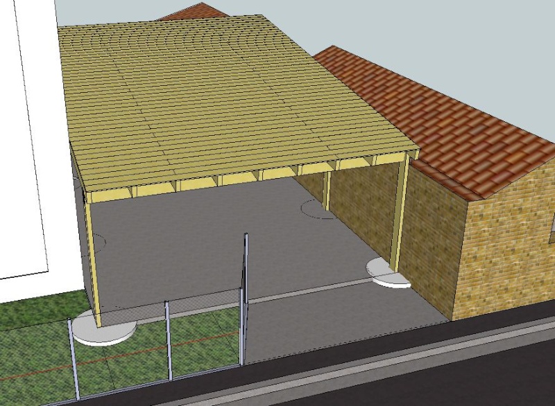

alors voilà, je dresse le tableau
je veux refaire mon atelier/garage.
le toit est en tôle ajourée, fixée sur des corniere en rouille par des clous en pierre <= Non non ce n'est pas exageré
donc pour résumer, tout doit être refait!
je souhaite faire comme ceci

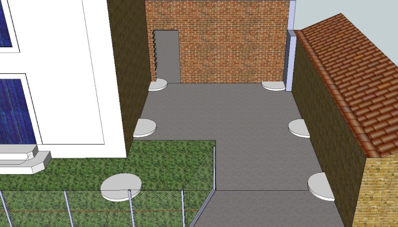

1er tout casser sauf le mur du font
2 eme coulez 6 plot en béton
3 eme monter une structure en bois
4 eme coulé une dalle plus correcte !
5eme volige
6 eme tuile "losange"

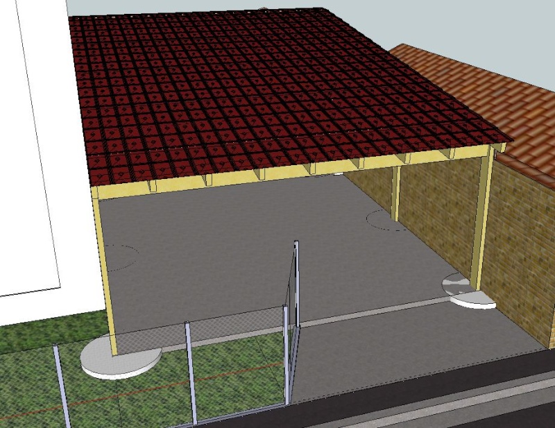

voila en ce qui concerne la toiture
J’ai plusieurs petites questions :
ma solution avec les plots en béton vous parait elle viable ? ou devrais-je plutot prevoir une ceinture en béton?
La structure bois vous parait elle solide de cette manière ?
J’hésite encore entre un bardage bois sur l'extérieur ou du parpaing
vous en pensez quoi ?
Merci de m'avoir lu

Une chose que je n'ai pas dans mon atelier et qui parfois serait utile : un point de suspension fort au milieu.
Je m'explique, si tu as la possibilité (i.e. assez de hauteur) tu peux prévoir une forte poutre au milieu, si ensuite tu veux placer un petit palan c'est vraiment un plus quand tu veux travailler du lourd en dessous. 500 kg c'est bien suffisant et bien utile.
Pour le sol je reprendrais tout car les ajouts finissent toujours par se disjoindre et si c'est sous une peinture ou un carrelage , c'est moche.
Je pense que une rangée de parpaings c'est bien pour éviter les remontées d'eau, voire deux si tu as des éclaboussures du toit.
Une bonne fenêtre car la lumiére du jour c'est bon pour le travail et pour le moral.

Je pense qu'il serait judicieux de mettre des renforts d'angles (AISSELIERS) sur tes poteaux.
Cela permettra de stabiliser la structure.
Amicalement, Cyril

Je ne comprends pas pour quelle raison tu places des poteauxbois au droit de murs quipourraient accueillir des muralières ?
Pour la dalle, as-tu bien comparé la différence de boulot entre la casse et évacuation de qques tonnes de béton,repose de la même chose et le simple ajout de 2m² avec éventuel joint de dilatation afin d'éviter fissures ?
Un simple ragréage de la surface pourra ensuite te permettre d'obtenir qque chose de bien fini.
Enfin,pour la couverture, as-tu le droit de placer du bac acier ? Car tu économimseras en bois de manière considérable (calculer la poprtance de la neige tout de même si c'est le cas).
Aplus.

Si c'est le mur du fond, en brique dont tu parles ,ben comment dire ? Je n’ai pas confiance.oliver67 a écrit: Sllu,
Aplus.
Après à droite c'est le mur du voisin et en plus il est trop bas.
À gauche , c'est le mur de la maison. Je me suis posé la question pour ne rien te cacher,
regarde l'état de surface du mur, tu en penses quoi , tu fixerais un truc là-dessus?

j'irai dans ton sens : une structure porteuse indépendante (il est toujours préférable de ne pas toucher l'ancien.
si tu me donnes tes cotes je peux te dire les sections de bois nécessaires (je suis charpentier).
Ta façon de faire (plot puis dalle) fonctionne. Mais à ta place je ferais l'inverse : réservation pour la dalle (ferraillage + isolation), au droit des poteau tu creuses plus (au moins 50cm de profondeur en y mettant du fer 10x10 puis tu coules le tout.
L'idée de recouler une bonne dalle est un luxe agréable car isolation possible + refaire quelque chose de parfaitement plan est toujours plus agréable pour bosser et caler les machines.
Le point fort au milieu est aussi une très bonne idée ou alors un IPN dans la largeur (avec chariot + palan) pour pouvoir bouger le matos facilement.
bien sur j'opterai pour la solution bardage avec ossature comme cela tu peux bien isoler.
Pour la couverture, assure toi d'avoir la pente nécessaire pour ce type de tuile.Si tu me donnes la référence je peux te valider tout ça

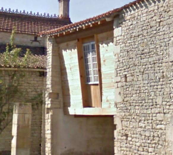

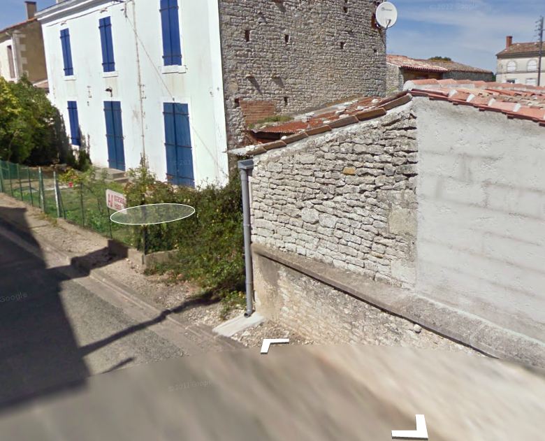

juste une réflexion comme ça au passage ...
je trouve que c'est une idée étonnante mais lumineuse de récupérer des photos de "Street View" pour illustrer son propre habitat.
et aussi : fais attention de garder le cachet de ton espace : ton atelier est dans un triste état, mais l'endroit semble charmant !

j'ai la chance de pouvoir utilisé street view
il faut que je me renseigne sur le PLU du coin pour voir ce que j'ai droit de faire ! tien c'est marrant la mise en forme des liens ne fonctionne pas !
le bardage donne un serieux effet sur la vielle pierre
j'ai une partie de chez moi qui a etait fait a l'arache par l'ancien proprio
et mis a part la qualité du boulot effectué ça donne un certain charme
je vous montre ça
