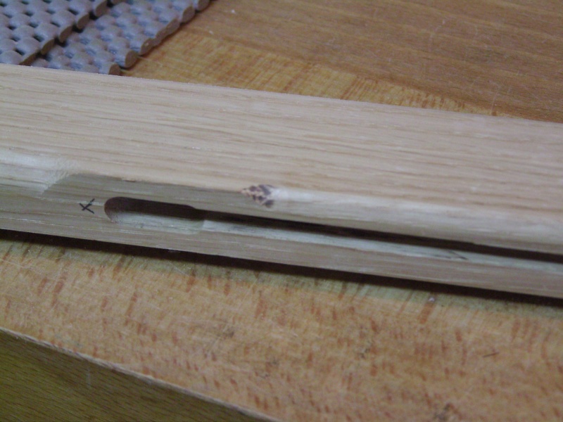

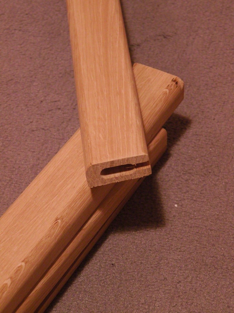

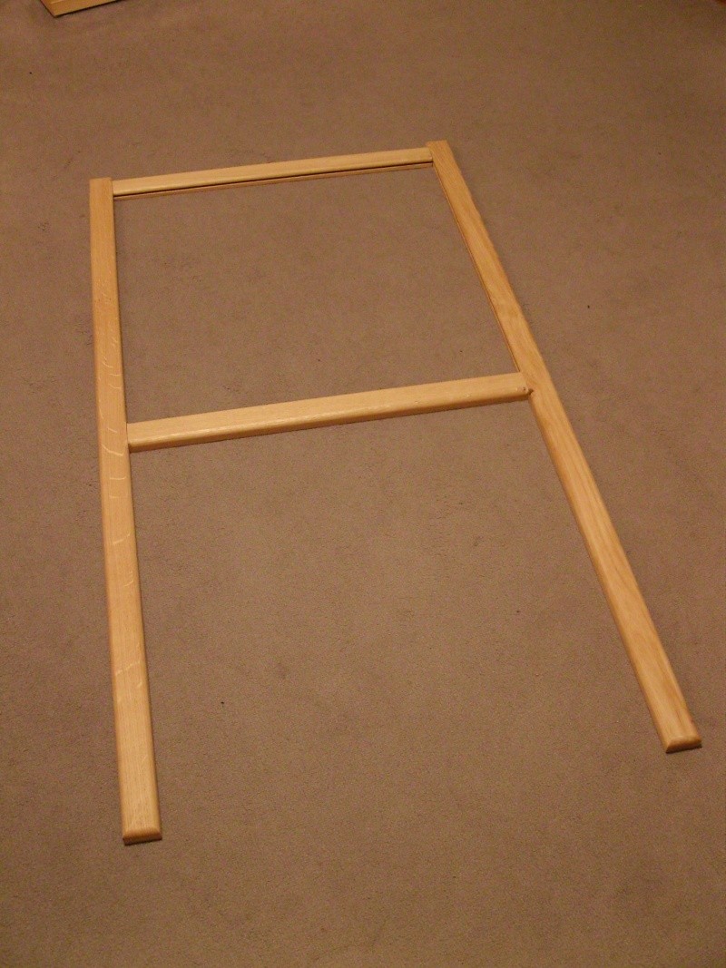

Message  damien58 Lun 31 Déc 2012 - 20:47
Je suis définitivement hors délais ! J'ai pu bosser mercredi dernier avant de partir dans la famille.
Par commodité, j'ai choisi d'assembler les cadres avec des faux-tenons.
Voici les montants, la rainure arrêtée a été usiné à la toupie avec mon guide pour le travail arrêté.
[Réalisation] Un tableau d'écolier Snb11710
[Réalisation] Un tableau d'écolier Snb11711
Les traverses
[Réalisation] Un tableau d'écolier Snb11712
Les mortaises en bout des traverses
[Réalisation] Un tableau d'écolier Snb11714
Les cadres.
[Réalisation] Un tableau d'écolier Snb11713

[Réalisation] Un tableau d'écolier Snb11810
J'ai choisi un 1/4 de rond, plus doux au touché qu'un chanfrein. Le quart de rond intérieur fait 5 mm (celui où le tableau sera embrevé dans la rainure) et le 1/4 de rond extérieur fait 10mm.
[Réalisation] Un tableau d'écolier Snb11718
Avec un soin particulier pour les quelques traces de brulure dues à la fraise de défonceuse.
