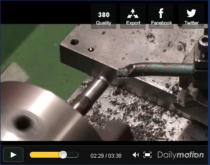

Je vais faire tu hors sujet et mes excuses a "diomedea"
C'est sur la vidéo de "Jivé" et la ont voie tout se qu'il ne faut pas faire.
Ne voie pas dans mon intervention un reproche, c'est juste pour dire que c'est dans de mauvaises conditions...et moi je trouve cela normal si on n'est pas du métier.
1- l'axe est trop loin de mords par rapport l'usinage a effectuer.
2- pourquoi avoir monter cette axe en mords inverse.
3- tu tournes trop vite quand tu fais ta gorge.
4- même si c'est pour faire un chanfrein avec cette outil il est trop sorti...tu le rentre et tu mets une cale dessous.
La tu travailles comme si tu avais serrer une barre dans un étau et tu coupe a 500mm de l'étau...donc forcement ça vibre.

Aïe, j'ai dû partir un peu précipitamment (ayé, chuis à ranger dans le clan des "papis" ) et je savais qu'il manquait un truc.
Brise-copeaux, j'aurais dû préciser que ce clip n'était là que pour l'exemple de ce que l'on pouvait obtenir comme rendu vidéo sur Dailymotion.
Je l'avais réalisé, vite fait, aux tous premiers jours où j'ai eu le tour pour le présenter... et bien sûr en ne faisant rien comme il le fallait.
Depuis, les conseils reçus - dont les tiens - et la lecture assidue du "Guide d'usinage - le tournage" m'ont fait un peu mieux appréhender une approche plus rigoureuse du tournage sur métaux.
Mais il y a encore du pain sur la pl^^^... du lopin à charioter.

J'avais également vu que tu t'y prenais mal... je devais t'en parler et puis j'ai complètement zapper! désolé ...

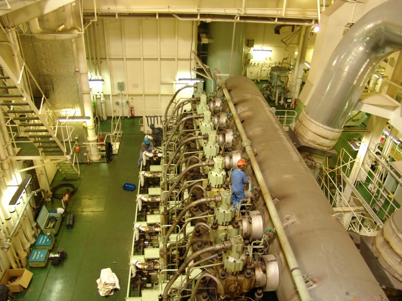

Impressionnant la vidéo!
Dans la série des bateaux avec des gros moteurs, qu'est-ce que tu penses de ça:
Blague à part, et pour en revenir à nos histoires de vidéo, est-ce que tu connais le logiciel 'super'? Il permet de régler indifféramment la qualité de la vidéo de celle du son, et avec lui, tu aurais pu convertir ton avi en flash mais d'une meilleure résolution, perso je suis aux alentours de 75mo/min

Totem a écrit:Salut,
Lionel
Bah ça vaut rien....deux qui tournent et six de rechanges en cas de panne

joli 9 cylindres semble tout neuf tout ça , c'est avec une injection électronique ? Marrant ou bizarre mais il semble un peu proche le séparateur non ? Y a pas de local spécial? Je pense que si mais je suis un peu surpris.
Allez je mets une petite photo de "mon dernier" 7 cylindres Man B&W 7S80MC 25480 KW à 79 rpm, avant qu'il ne se retrouve tout dénudé , la photo n'est pas récente mais le moteur n'a pas trop changé depuis. Et il y en a que un à bord. Bon y a plus encore plus gros les 14 cylindres de 100000 chevaux sur les portes conteneurs.

Bonsoir wanner,
Ils ont neuf ans, et c'est une injection mécanique classique.
Effectivement, nous n'avons pas de local séparateurs! (Huile et go)
Les moteurs deux temps lent... on n'aurais du mal à caser 10 ou 20000 Cv (ou plus) dans une machine de supply/remorqueur avec de telles bécanes!
Tu as d'autres images ou vidéos? ça pourrais certainement en intéresser plus d'un (à commencer par moi!)!
C'est le moteur de quel bateau?

Bonsoir Diomedea
Oui j'ai pas mal de photos de démontage piston , turbo, aéro, photos de segments , soupape bref on va dire la totale. Là c'est le moteur du VLCC artois il a 11 ans et 75000 heures. Les videos je n'y ai pas trop pensé jusque ce jour dommage. C'est sur que le gros deux temps n'a rien à voir avec un quatre temps, j'ai eu l'occasion de visiter l'argonaute il y a deux ans en gros et j'avais été impressionné par le coté compacte et bien étudié, en rapide coups d'oeil, de la machine. J'avais visité et vu un peu la construction de l'ulysse aussi navire que tu mentionnes, je pense, dans ton reportage de la visite des 10000h.
