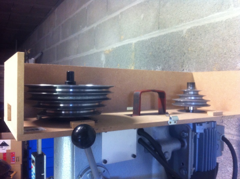

la rénov avance doucement
pendant les fêtes j'ai vue mon beau frère l'ancien proprio de la perceuse et tu avait raison Philippe, le pied n'est pas d'origine, il viens d'une autre perceuse dont le moteur avait pris feu ...
cette semaine j'ai fini de tout démonter et décaper, les photos de la rénovation que Philippe nous a trouvé m'on motivé a repeindre la mienne
vous avez des conseil pour le choix de la peinture ?
[img]rénovation perceuse à colonne Cincinnati Milacron avec variateur - Page 2 Perceu15[/img]
j'ai couper l'axe de l'ancien moteur pour récupérer l'adaptateur de la poulie, avec la meuleuse je n'ai pas pu couper plus loin que sur le bord de l'adaptateur, ensuite j'ai percer le reste de l'axe en espérant que ça le desserre un peu et que je puisse le sortir, mais impossible
[img]rénovation perceuse à colonne Cincinnati Milacron avec variateur - Page 2 Perceu16[/img]
Philippe si ta proposition tien toujours je crois que je vais avoir besoin de toi surtout que le diamètre de mon adaptateur 30 mm me parait juste pour les 22 mm de l'axe + clavette du nouveau moteur ...

Message  c.phili Sam 29 Déc 2012 - 20:48
Ben ma fois, j'ai le même problème que toi, j'ai cette fraiseuse Sydéric a restaurer, ce n'est pas pour tout de suite mais ton post a suscité ma curiosité, en fait le moteur est HS donc je dois le remplacer, j'ai essayé d'enlever ce satané adaptateur, pas moyen, tout ce que j'ai réussi à faire c'est de le plier cette pièce avec les deux ergots, ben oui avec la presse on ne sent pas sa force mais bof, y a pas mort d'homme. Evil or Very Mad
Voilà ce que je te propose, envois moi ta pièce, j'essayerai de l'enlever de l'axe.
Si je n'y arrive pas ou qu'elle lâche, comme je dois de toutes façons en faire une pour moi, j'en ferais une nouvelle pour toi en même temps, je suis persuadé que c'est la même, tu devras bien sur être sur de ton Ø de l'axe moteur.
Comme je disais plus haut, je pense que c’est très important de garder les poulies d’origine mais il n’y a rien qui t’empêche d’adapter provisoirement ta petite poulie.

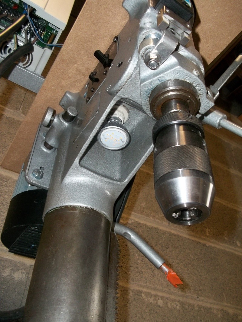

Message  cuicui Dim 6 Jan 2013 - 18:37
ça avance doucement ...
[img]rénovation perceuse à colonne Cincinnati Milacron avec variateur - Page 2 Perceu19[/img]

Message  cuicui Mar 5 Fév 2013 - 19:26
salut tout le monde
voici des news
test du variateur et du tachymètre
[img]rénovation perceuse à colonne Cincinnati Milacron avec variateur - Page 2 Perceu20[/img]
le panneau de contrôle
[img]rénovation perceuse à colonne Cincinnati Milacron avec variateur - Page 2 Perceu21[/img]
installation du pied a coulisse vertical et du mandrin de 16
[img]rénovation perceuse à colonne Cincinnati Milacron avec variateur - Page 2 Perceu22[/img]
il me reste a fabriquer la plaque de support du moteur, le support du variateur et le coffre des courroies

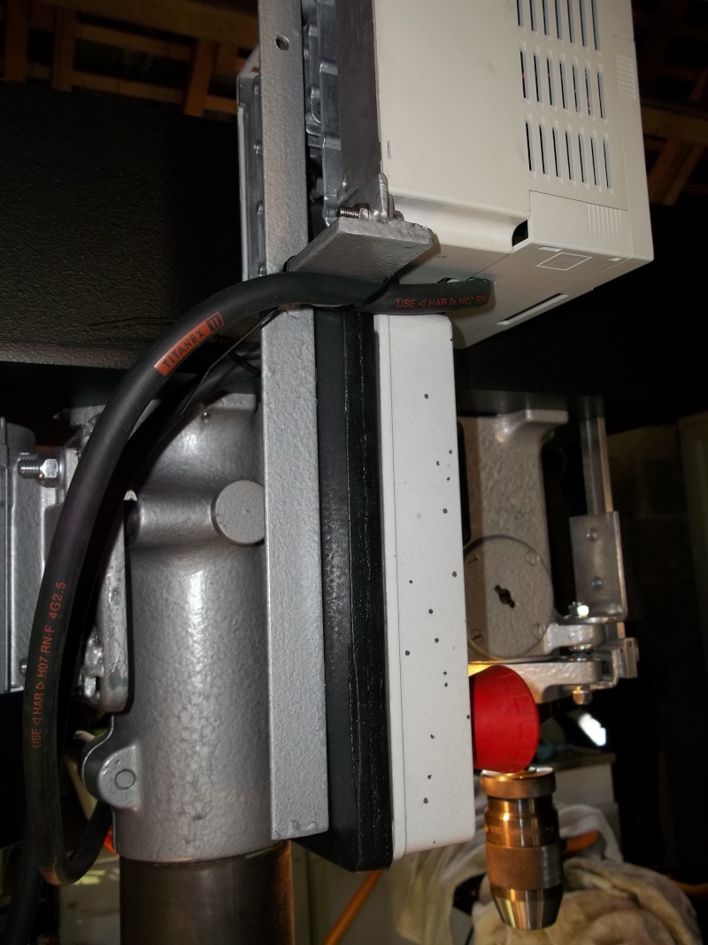

Message  cuicui Dim 18 Aoû 2013 - 12:07
salut tout le monde
bon je reviens après une longue absence due a de sérieux changement dans ma vie (que du bon...) qui ma un peu éloigner de l'atelier ...
je profite des vacances pour avancer sur la perceuse.
après des tests non concluant j'ai abandonné l'éclairage par plafonnier de voiture pour une ampoule classique a led
rénovation perceuse à colonne Cincinnati Milacron avec variateur - Page 2 <a href=rénovation perceuse à colonne Cincinnati Milacron avec variateur - Page 2 100_1910" />
j'ai réaliser le support du variateur mais je vais devoir le modifier pour mettre en dessous le tableau de commande qui était prévu a la base en façade du coffre des courroies mais il va me gainer donc je préfère le déplacer.
rénovation perceuse à colonne Cincinnati Milacron avec variateur - Page 2 <a href=rénovation perceuse à colonne Cincinnati Milacron avec variateur - Page 2 100_1911" />
je commence le coffre des courroies et la pose du capteur de vitesse
rénovation perceuse à colonne Cincinnati Milacron avec variateur - Page 2 100_1912
rénovation perceuse à colonne Cincinnati Milacron avec variateur - Page 2 100_1913
rénovation perceuse à colonne Cincinnati Milacron avec variateur - Page 2 100_2010

Message  cuicui Mer 21 Aoû 2013 - 12:41
Slibo a écrit:Il est nécessaire de câbler TOUJOURS avec un câble faradisé ou blindé entre le vrariateur de fréquence et le moteur. La tresse du blindage étant raccordé seulement d'un seul côté, en fait on le raccorde côté variateur. Le type de câble exactement, c'est du LIYYCY 4x2,5 ou LIYCY 4x2,5. Pourquoi un câble blindé ou faradisé, le variateur de fréquence quoiqu'un équipement fabuleux qui rend beaucoup de service, est un très grand "pollueur" sur le réseau électrique. Et de nos jours, avec tout ce que nous avons d'électroniques, ça peut être gênant. Autre précision, si nous souhaitons garder un certain couple en bas régime, il est conseillé d'utiliser des moteurs 4 pôles.
Cordialement, Etienne
je ne connaissais pas ses câbles ! et pour en trouver un bout de 50 cm ca va être chaud ...
et la tresse tu la relie a la masse ?
ca avance doucement :
rénovation perceuse à colonne Cincinnati Milacron avec variateur - Page 2 <a href=rénovation perceuse à colonne Cincinnati Milacron avec variateur - Page 2 Img_0010" />
rénovation perceuse à colonne Cincinnati Milacron avec variateur - Page 2 <a href=rénovation perceuse à colonne Cincinnati Milacron avec variateur - Page 2 Img_0011" />
le trou en facade est pour l'afficheur de vitesse

Message  Slibo Mer 21 Aoû 2013 - 19:04
La tresse se raccorde à la masse du variateur. Du côté moteur, la tresse n'est pas utilisé. Bien sûr, pas oublier de raccorder de part et d'autre le "PE" ou "terre", fil de couleur jaune/vert.

Message  cuicui Mer 28 Aoû 2013 - 19:35
ca avance et ca se termine même
rénovation perceuse à colonne Cincinnati Milacron avec variateur - Page 2 <a href=rénovation perceuse à colonne Cincinnati Milacron avec variateur - Page 2 100_2015" />
rénovation perceuse à colonne Cincinnati Milacron avec variateur - Page 2 <a href=rénovation perceuse à colonne Cincinnati Milacron avec variateur - Page 2 100_2016" />
rénovation perceuse à colonne Cincinnati Milacron avec variateur - Page 2 <a href=rénovation perceuse à colonne Cincinnati Milacron avec variateur - Page 2 100_2017" />
il ne me reste plus qu'a installer le capteur de vitesse et a finir les branchement
tout premier test super concluant perçage taraudage dans acier 5 mm sans forcer cheers
