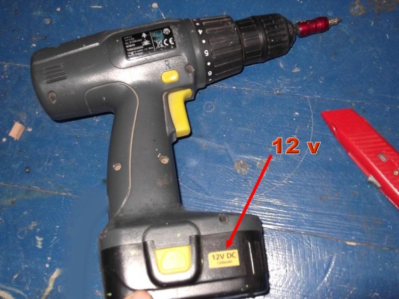

bonsoir !! la batterie de la viseuse (12v) ne tient plus la charge .. alors je l'alimente avec une boite alimentation de pc  ...  c'est pas trés pratique mais pour des travaux en atelier un fil qui traine ca géne pas  !!
Alimentation pour viseuse 12 volts (batterie abimée) 110
la boite alimentation pc
Alimentation pour viseuse 12 volts (batterie abimée) 210
pour que la boite fonctionne il faut mettre en contact le fils vert et nimporte quel fil noir
( sur n'importe quel boite alimentation il ya toujours un fils vert !! c'est stantard pour tous les fabriquants de materiel informatique )
Alimentation pour viseuse 12 volts (batterie abimée) 412
a la sortie on a besoin de 12v alors ca sera le fils jaune et noir (le jaune est positif)
Alimentation pour viseuse 12 volts (batterie abimée) 510
a la sortie de la viseuse 2 fils qui seront liés a la boite alimentation ( il ya un + et un - )
le (+) sera lié au fils jaune de la boite alimentation
Alimentation pour viseuse 12 volts (batterie abimée) 811
deux fiches pour la liaison
Alimentation pour viseuse 12 volts (batterie abimée) 610
voila lensemble aprés la modification

bonsoir !!! il faut 12v et 12A a la sortie !! a lieu d'aller acheter un transfo avec ces caractéristiques et qui coute assez cher .. alors g utilisé une boite alimentaion car j'ai a gogo Smile

j'ai fait comme Mahmoud, avec une alim de PC.
Pour Ledzep, c'est possible avec un transfo, mais alors il faut vraiment un gros! Alors que n'importe quelle alim de PC actuelle fait 200w...

mais pour le 12v de l'alim d'un PC cela suffit il pour l’ampérage d'une visseuse ?
moi c'est pour une 18 v que j'ai le souci je me demande si cela peut marcher avec une alim de pc portable de 19v et 4.8 A faut que je regarde cela
tonyproof
tonyproof
Messages : 2254
Points : 2974
Alimentation pour viseuse 12 volts (batterie abimée) Empty Re: Alimentation pour viseuse 12 volts (batterie abimée)
Message  Totem Dim 18 Nov 2012 - 13:20
bien sur il faut que ce soit une perceuse 12v!
Une alim de PC portable ne suffira pas, ce n'est pas assez puissant.

salut !! non avec 4.8A ca marchera pas !! la viseuse va tourner bien evidament mais elle na pa de force pour viser et deviser !!
