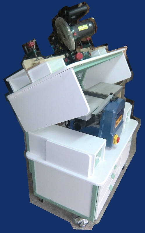

Me voilà pour les photos finales de ma servante (finalement est-ce vraiment une servante d'ailleurs ?)
J'entre direct dans le vif du sujet :
[Réalisation] Servante R/D + Scie à onglet radiale - Page 3 Cimg2917
Les poignées c'est de la récup' que j'avais sous la main, celles des tiroirs ne me plaisent pas beaucoup. On voit donc au premier étage la rabot/dégau entrée de gamme que beaucoup possèdent ici sous différentes marques, au dessus on voit la scie à onglet Parkside dont je suis content, les coupes sont propres.
De part et d'autre de la scie, on remarque les tables de prolongement pour la scie avec les sauterelles déplacées que j'ai présenté précédemment, dans les tables il me reste à faire des petits tiroirs dans lequels je pourrais ranger les petits accessoires (clé la scie, charbons de rechange, etc.), mais il faut que je prévois des tiroirs avec couvercle car ils seront parfois la tête en bas quand j'utilise la rabot/dégau.
Les tiroirs de chaque côté de la R/D permettent de ranger les fers de rechange, les gants, les lunettes de protection, le poussoir, etc.
Le grand tiroir/coffre de droite me permet de ranger mon masque de soudure automatique, que j'ai acheté spécialement pour réaliser cette servante.
Dans deux des tiroirs on trouve des boites pour ranger la quincaillerie en vrac, notamment certains accessoires de meuble en kit, dont on ne sait pas à quoi ils servent mais qu'on ne veut pas jeter lol!, le dernier contient les lames de la scie et divers accessoires.
Zoom, sur le basculement.
Pour utiliser la machine en mode R/D, on doit basculer la scie vers l'arrière.
Pour cela on doit bloquer la scie en position avancée + bloquée à 45° + bloquée en position basse, ensuite il suffit de lever le plateau et de basculer.

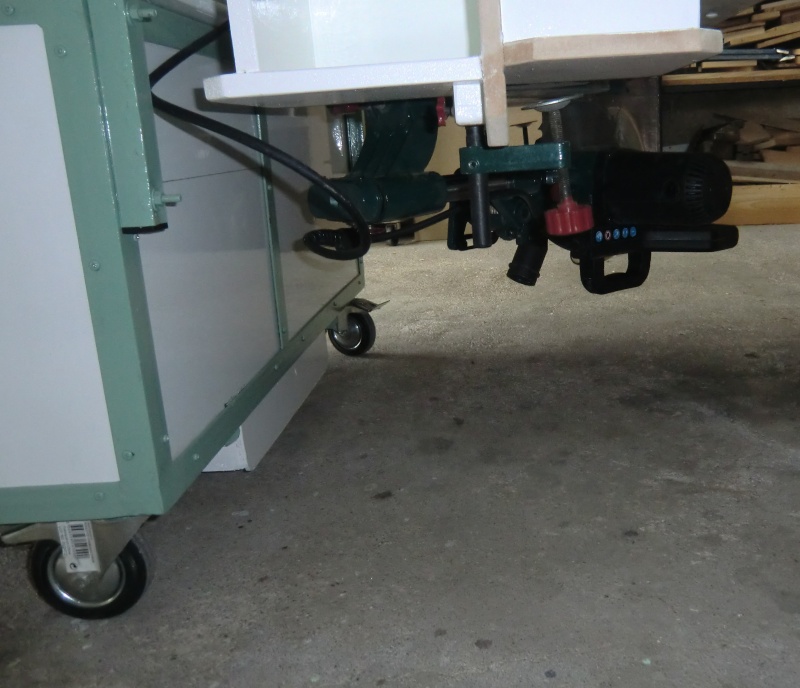

[Réalisation] Servante R/D + Scie à onglet radiale - Page 3 Cimg2918 [Réalisation] Servante R/D + Scie à onglet radiale - Page 3 Cimg2919
Voici la scie, la tête en bas :

Testée et approuvée Smile, la scie est à bonne hauteur, malgré mes tests, j'avais peur qu'elle soit un peu haute, il fallait trouver le bon compromis entre la hauteur de la R/D et celle de la scie, du coup la R/D a une hauteur "normale" (89 ou 90cm) et la table de a scie est à 1m05.
Par ailleurs, je suis content, d'avoir opté pour cette solution et pas pour la version deux mêmes machines sur le même plateau qu'on ferait pivoter car je gagne en rangement, et c'est un vrai + pour moi.
Voilà, voilà, c'est terminé ! Il me reste les mini tiroirs, mais j'attends la bonne occas', je cherche plutôt une boite que l'on peut fermer sur laquelle j'adapterais une façade dans le ton du reste du meuble.
Y'a plus qu'à se lancer dans d'autres projets Smile

Félicitation pour ta servante, une belle réussite. Niveau encombrement c'est top, un meuble pour 2 machines. cheers
Qu'est ce sa donne quand tu passes en mode r/d, opération de basculement et stabilité de l'ensemble ?

Bonsoir Cyril et merci Smile
Concernant la stabilité en mode R/D je n'ai remarqué aucun soucis, en effet la R/D est lourde (nettement plus que la scie), la servante elle-même est lourde, de plus les tiroirs du bas sont remplis de quincaillerie (donc sont très lourds), il abaissent donc le centre de gravité, j'ai raboté des planches pendant une demi-journée et c'était très stable. A la rigueur comme je l'avais déjà évoqué il me reste la possibilité d'abaisser le centre de gravité de la servante (et donc de d'augmenter la stabilité) en la lestant au pied, ou alors simplement de mettre des "béquilles" du côté de la scie. Pour l'instant je n'en ai pas eu besoin Smile

j'aime ce que tu as fait, tu as réduit l'encombrement au maximum, ce qui est important dans nos petits ateliers.
je me posais un peu la même question que Cyril, à savoir les vibrations, lorsque ta table est ouverte. ?

Avec de l'acétone, ça part très bien...
... le code barre de la roulette, pardi,
A ce niveau de finition, je regarde tous les détails, hé !!!
Je te le redis, chapeau !

@Bernard : pour les vibrations pas de problème particulier, le poids y fait beaucoup je pense et puis les tampons que j'ai placé sur le cadre pour l'ouverture de la servante amortissent aussi pas mal je pense

@Renaud : il reste toujours une étiquette quelque part, la sur la roue je pourrait l'enlever facilement, mais parfois il m'est arrivé d'en oublié dans des endroit plus gênant et moins accessibles. Pour l'acetone, je l'utilise souvent, mes sur mes roues en plastique "tendre" j'ai peur que ça le "bouffe" (ça m'est déjà arrivé sur du plastique).
Edit : je croyais que l'étiquette était sur la roue mais elle est sur le métal donc ça va (mais pour la curiosité, j'aimerais bien connaître les plastiques "compatibles" avec l'acteone)

Tu y a peut être déja repondu, mais il n'y a pas de probléme de déséquilible en position ouverte, avec le poids de la scie (et de son cadre)?

Non zéro problème de déséquilibre en position ouverte, j'aime même essayé d'appuyer du côté de la scie pour voir, il faut apuyer très fortement pour faire se lever la servante côté R/D.
