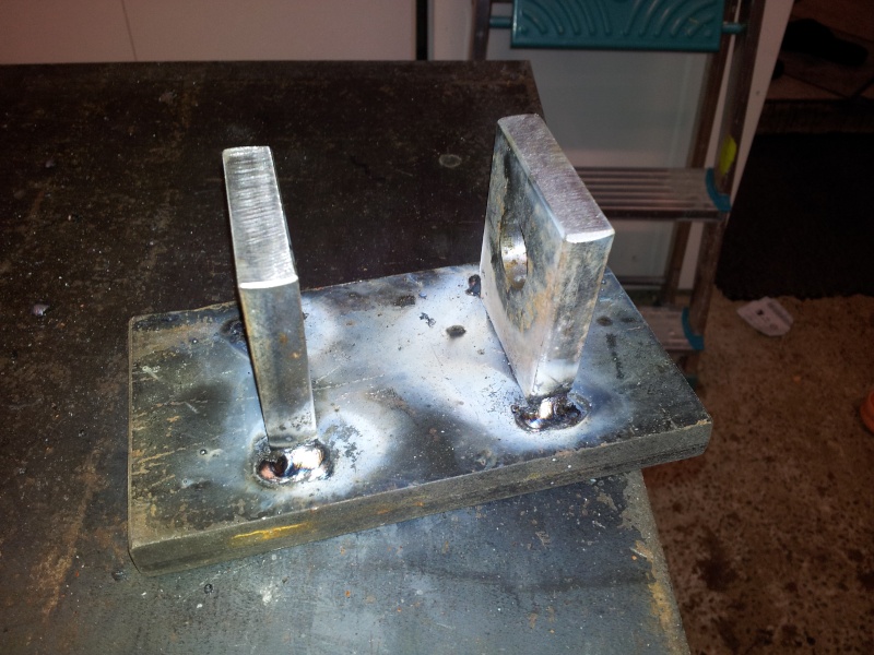

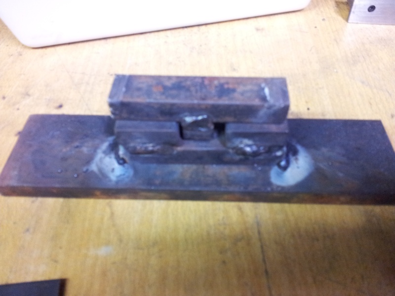

une personne m'as demandé de lui crée des petites en forme de __|¯¯|__ avec un carré de 10 de haut et 15 de large,
dans la plieuse , trop petit , alors , une idée a germer (parmi tant d'autre).
après avoir récupéré une pompe hydraulique sur une presse hydraulique , puis un vérin sur une veille dessilleuse a mais,
plus a créer un châssis, et des photos.
tout sa pour faire se genre d’outils afin de créer les pièces suivantes
et pour la prochaine , je pense la faire un peu plus costauds, déjà le vérin est déjà presque prés :
PS: romain, je pense que tu as compris pourquoi je te demandais ou tu as trouvé tes ressorts pour ta presse.
bon, voila ma petite contribution pour vous montré se que j'arrive a faire.
