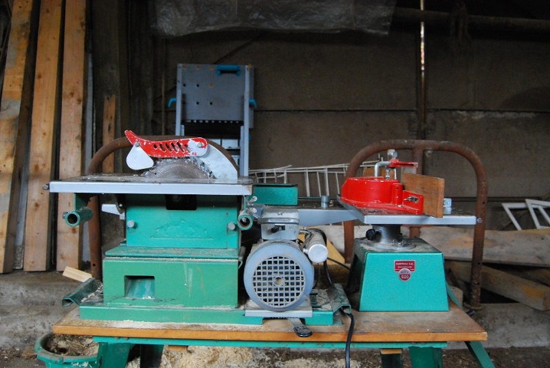

Mauvaise nouvelle,
j'ai bien acheté le combi 550.00€,
il tourne bien, le rabot dégau ok, la scie ok par contre je me suis attardé sur la toupie et la gros désespoir, arbre de 15 .
Autant vous dire que je l'ai mauvaise, le mec m'avais affirmé à 2 reprises que c'était un arbre de 30. c'est aussi de ma faute je suis bien d'accord j'aurais du y faire plus attention.
J'ai téléphoné au mec au cas ou et biensur il ne veut pas reprendre ça machine. ça m'apprendra!
Puis-je tout de même faire des choses avec ces machines? car pour la revendre ça va être chaud.
je vous mets tout de même les photos:
Voilà, je m'en veux et j'ai pas le moral.

C'est pas à toi de t'en vouloir. C'est vraiment malhonnête ce qu'il à fait ...
Je ne connais pas ces machines, mais il y a peut être moyen de changer l'arbre ou bien de faire une bague d'adaptation...

Bonjour TAEK, bonjour à tous
Si tu à la possibilité de faire ou laisser faire de bague d'adaptation 15/20 mm, tu pourra utiliser l'outillage pour les Kity avec arbre de 20 mm. Reste à voir si ceci passent dans le puits.
Par contre je te déconseille fortement des bagues 15/30 mm.
Bonne journée

Bonjour Taek,
je comprends ta déception, tu dois quand même la nuancer.
la degau rabot et la scie vont bien. et on trouve régulièrement sur le net des rabots degau Kitty pour 500€ (rien que la R/D).
à mon avis tu n'as pas fait une si mauvaise affaire que cela, et je suis même persuadé que tu la revendrais facilement : il existe des amateurs Kitty, qui achètent ces machines un peu comme un objet de collection, pas pour boiser avec.
a toi de voir si tu veux la garder on non ...
cordialement
Bernard

je ne pense pas qu'il faille désespérer. La dégau et la scie sont valables et constituent une base acceptable, la toupie sera transformée et aura des performances à la hauteur d'une adaptation défonceuse.
Il faudrait inclure la toupie dans une table de bonnes dimensions et ce sera du niveau d'une défonceuse.
Il se trouve des toupies genre 626 (pas moins ) sur les occas type LBC et le tout donnera accés à de jolies réalisations.
Il faut utiliser ce qui est disponible plutôt que d'attendre que tout le matériel soit là pour commencer.
Pas de regrets ..... des projets

re bonjour,
Merci pour vos réponse,
après réflexion, je vais la gardé un an ou 2, j'ai décidé d'y faire mes armes. Comme je l'ai dit auparavant, je début et je pense que vu que la scie et le rabot dégau fonctionne bien (tout comme la toupie) de plus les machine on l'aire d'avoir bien été entretenu, je vais les utiliser. J'ai fait des test avec la scie et le rabot, et les résultats obtenu me satisfont bien ( propre, d'équerre...)
les accessoires que j'ai avec sont pas mal non plus: le chariot surtout!
Je pense que je vais y apporter des modifications.
Pour ce qui est de la toupie (le sujet de discorde) je vais pour le moment la laisser de coté j'ai tout de même avec un porte fer de 15. Puis en attendant je me consolerais avec la table de défonceuse qui m'a pas couté chère.
à 90€ c'est une vrai affaire! pas comme moi!
Si tu ouvres ouvre un poste sur ta rénovation de machine, je la suivrait avec grand intérêt. Moi aussi je vais me documenter, car je pense que ces machine peuvent être optimisées.
Si je peux les revendre à ce prix la, ça serais pas mal! mais en est tu vraiment sur car c'est la scie 510 et un rabot 534.
je verrais à l'avenir!
Je me dit pour positiver que c'est machine on fait le bonheur de leur propriétaire dans les années 80, alors pourquoi pas le mien?
On verra
cordialement
Bernard

Bonjour à toutes et à tous,
J'ai repris du poils de la bête et je vais donc m'atteler à la tache d'améliorer ces machines, guides, table de support du combiné....
Question, pour ce qui est de la toupie ( arbre de 15!!) j'ai un porte outils de 15 lui aussi, puis-je l'utiliser en toutes sécurité ( après amélioration des protections bien entendu) ? si oui , y a t'il moyen de trouver des fers pour celui ci?
en vous remerciant d'avance,
TAEK
TAEK
TAEK- posteur Régulier
- Messages : 141
Points : 361
Date d'inscription : 18/08/2011
Re: avis sur un rabot/dégau
Il doit y avoir des trous sur les fers fournis avec le PO, regarde l'écartement pour voir s'ils sont compatibles avec des fers pour les PO dont la hauteur est 40 mm:
http://www.hmdiffusion.com/rftp/sat/html/2745.html
et la : http://www.hmdiffusion.com/rftp/sat/pdf/catalogue-fers.pdf
Le l'ecartement des plots de centrage est de 24 mm.
Si le PO est en bon etat, il n'y a pas de raison pour ne pas s'en servir.
