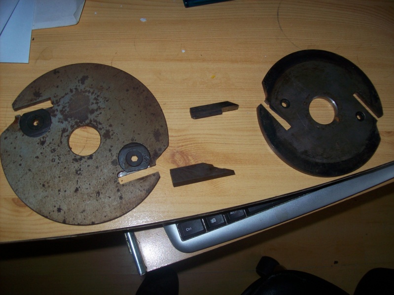

lors de l'achat de ma combinée bois le gars m'a donné plusieurs fers de toupie.
Dommage que je ne sache pas m'en servir.
Pouvez vous m'aider et m'éxpliquer à quoi servent'ils?
Et pourquoi la 13 (plate bande) se monte à l'inverse des autres

les numéros 1 à 12 inclus se monte sur le porte-outil que tu montres sur la dernière photo.
Par exemple le N°12 est un fer à enture multiples qui permet d'assembler un plateau de table par exemple.
Pour en savoir plus, ici.
Concernant les 13 au 18, ils se montent pour moi sur un autre type de porte-outil. En as-tu un autre ?

il me semble que les fers de 13 a 18 sont des couteaux pour les portes outils ravageurs

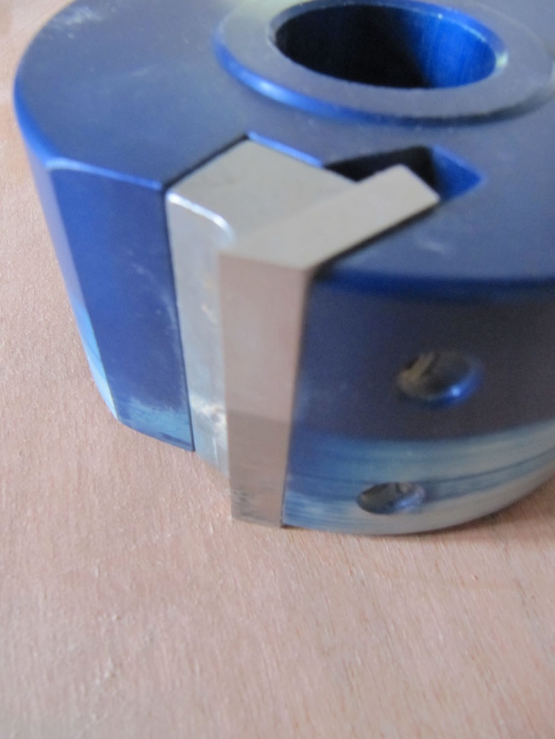

le fer n° 13 est un fer pour réaliser les contre-profils ( pas les plates-bandes) et il se monte sur ce genre de plateau
a quoi servent'ils ces fers de toupie ? 2012_012
ou en composition
a quoi servent'ils ces fers de toupie ? 2012_013
comme le précisaient le pat et Damien, ils sont dénommés "ravageurs" par les menuisiers, le ravageur étant une marque

oui j'ai les 2 porte outils ravageurs.
En effet, ce que je ne comprends pas, c'est quelle est la fonction de chaque fer.
Ok pour les plates bandes mais les premier 13?

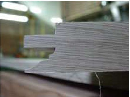

si tu as deux plateaux ravageur tu peux faire des CP de ce type
a quoi servent'ils ces fers de toupie ? 2012_015
avec cet outil qui réalise le contre profil
a quoi servent'ils ces fers de toupie ? 2012_016
et celui-ci qui va réaliser la partie profil
a quoi servent'ils ces fers de toupie ? 2012_017
les plates bandes seront réalisées avec celui-ci
a quoi servent'ils ces fers de toupie ? 2012_018
j'insiste, regarde bien cet article PROFIL CONTRE-PROFIL

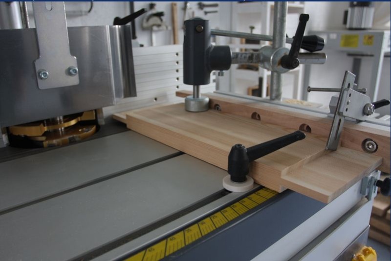

Ce que j'aimerais bien faire c'est cette opération.
a quoi servent'ils ces fers de toupie ? Immagi10
Or, moi j'ai deux porte outils plate bande ravageur, mais ils ont deux diametres differents.
Cela pose un problème? Il me semble que sur le doc que tu m'a proposé les porte outils ont le même diametre

Message  cecco Mer 19 Sep 2012 - 15:44
je viens d'essayer le système avec mes 2 disques 130 et 160 de diamètre
Le soucie est que mon couteau coupe trop large, coupe la où il y a la ligne rouge;
Que faire?

Tu as fait le contre profil et la feuillure en laissant le tenon. Si j'ai bien compris ton probleme (feuillure trop profonde) il suffit de mettre un disque de Diam inferieur peut-être un 140 pour la feuillure
